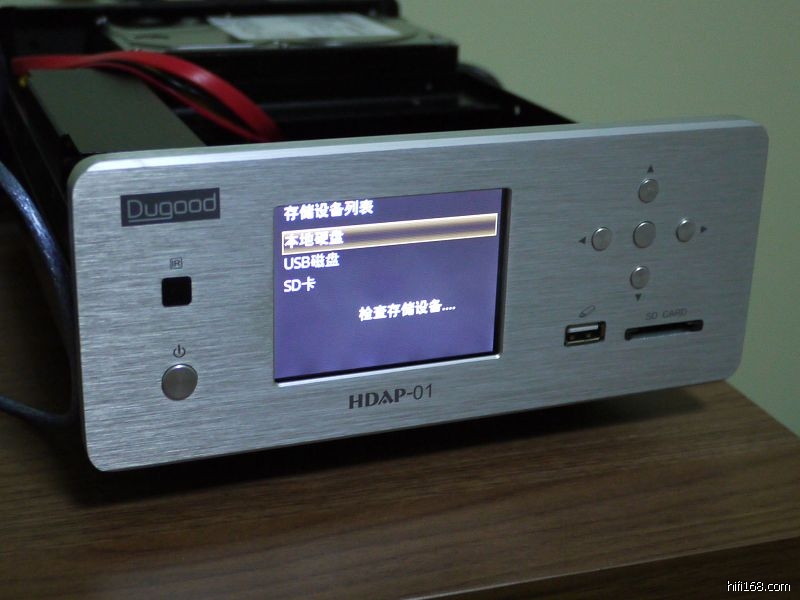

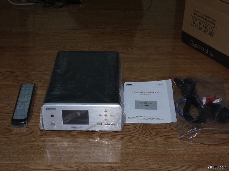

由于我特别迫切这样的一个设备,在没有看到相关评测的时候就按捺不住当了回小白鼠。第一次发这种东东,有啥说啥,如有写得不妥的地方,请厂家和各位都手下留情啊!
现大家报告一下这两天的使用体验吧,因为我新买的同轴线没到货,虽然我买的是带音频输出的HDAP-01,但是考虑到内置DAC的价钱在那里放着了,加上我这里没啥好东西,就只有U2解码耳放一体机+HD600,音质我就不妄加评价了,只说说外观功能以及我和用PC/USB+U2在音质上差异了。
外观和内部结构
1、外观整体算精细,按键力反馈都比较合适,硬盘放置位置设计合理。稍有不足是外壳打开几个的螺丝孔还是有公差,加上螺丝较小,多拧几次可能有滑口的风险。
2、内部把电源模块做了单独的屏蔽,降低电源部分的电磁干扰屏蔽,使用几个小时以后,发热量也很小,温温热。
3、硬盘的位置设计比较合理,能很容易的安装和更换
4、底部有是四个锥形的橡胶垫,放置起来比较稳
5、原来担心硬盘工作时候的噪声和发热,实际使用起来,估计文件读取方式优化不错,应该放在了硬盘或者主板的缓存上,所以硬盘几乎无声,连续使用几个小时,发热量可以忽略

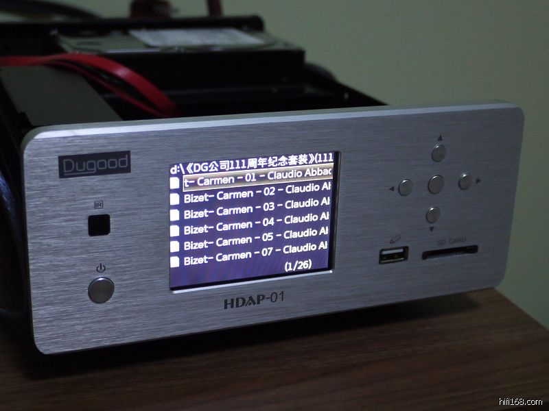

功能:
1、启动较快,和一般的高清播放机使用体验感觉几乎完全一样,播放快进都能很好操作,无过多冗余设置,进入目录反应很快
2、我硬盘里面的各种APE、FLAC文件都能顺利读取(遗憾我这里无高码率格式的),APE的cue完全支持。到这里要说个不愿意说的重点了:FLAC的无法支持cue,开始以为是自己文件有特殊性的问题,后来试了几个都不行。后来和度高的技术经理电话沟通,很遗憾,短期内还很难做到这一点。

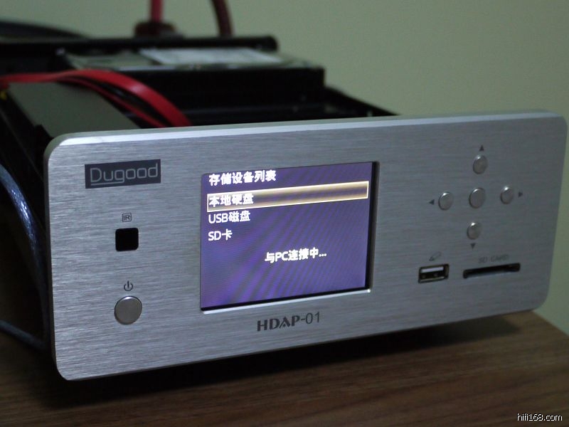

3、对于外接USB和SD卡也可以无障碍识别,差点忘记补充一点了,PC连接度高后,机内硬盘可以直接识别为外置硬盘,拷贝更改完全同普通外置硬盘,同时传输速度还不错,能达到20M/S以上
4、屏幕显示很简约,字体也比较大很清楚,2米左右的操作距离看清楚字幕应该不是问题,缺憾是不能显示播放文件的码率和比特信息
5、遥控器功能清晰简单,但是整体外观有点山寨,希望这点厂家能改进,影响整体品质感,嘻嘻
音质
1、我用度高的音频RCA直接到U2 模拟输入方式和我用PC/USB到U2的解码仔细比较了一下(强调一下U2解码在PC上专用的ASIO,USB也是促销送的专用线)反复比较同样文件后,说实话,我的木耳实在听不出太大差异,唯一可能感觉到是度高的音场稍微宽一些。说明内置DAC还是达到了一定水准的,和U2内部USB+DAC部分有一拼。
2、这两天等同轴到了以后我会再试一下,看看能否有进一步提升
总结一下:
在这个价位上我自己感觉还是比较值买的,曾经考虑欧博和景丰,但是那个价位确实有点高了,而且软件完成度还有问题。
总之,买入HDAP-01后,相比PC操作上有了较大方便提升,音质可以再通过其他升级还有期待空间,唯一较大的遗憾就是FLAC无法支持CUE,这个希望厂商能大力投入升级。
以上问题都和度高技术经理有过电话沟通,有一方向我本人和他有共识的,对于HIFI的设备来说,音质的提升更重要,功能上的大而全不一定是好事,核心功能足够就可以了,为了功能上满足,成本和产品的稳定性都很难有保障。度高技术经理也承诺一定想办法升级功能,态度很好!夸一下!
