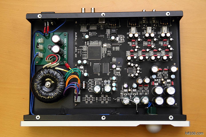

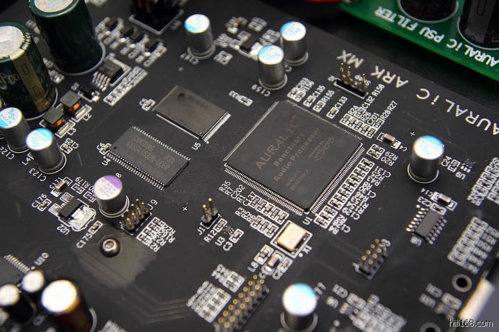

最近这款ARK MX解码器在网络上的呼声很高,引起了我的关注,于是借回来听听一看究竟。首先,这款产品的音频芯片有别于市面上常见的产品,他是采用了Sanctuary音频处理芯片,他是一款USB2.0 的音频处理芯片,集成了基于ARM内核的高速处理器,专门处理音频流数据和高精度PLL锁相环电路,可以提供极低的 jitter的时钟信号。最大的卖点在于他可以支持24bit 192Khz的数位输入,最高可以支持32bit,对于国内DAC制品来说可以说是一个突破。

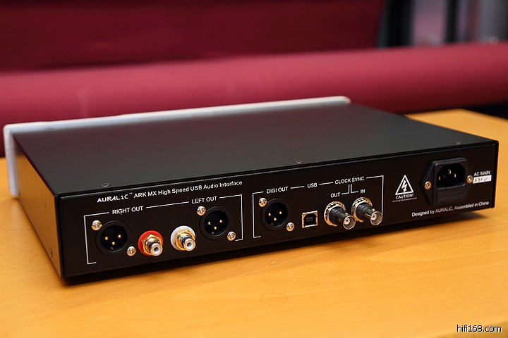

同时Sanctuary所特有的“Active USB”主动USB技术使,可以杜绝PC时钟对DAC造成的影响,由于采用了Active USB技术,ARK声卡允许在USB工作模式下使用外部时钟同步,进一步降低Jitter,大家可以见到DAC背面有时钟输入,同时也让发烧友有了升级的余地。其次,ARK MX板带了8MB的内存,由于高格式数据流大,板载内存可以避免了在播放高格式文件时候由于缓冲问题产生的停顿与丢码的尴尬局面。

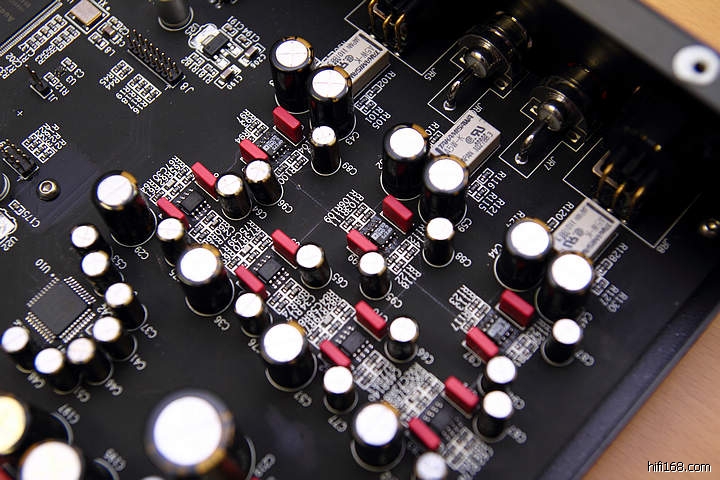

更让我没有想到的是接近4K多的售价的产品,竟然里面是全平衡的模拟放大电路,再看看背面全部是Neutrik和美国Cardas Audio的插件,硬件指标可以说是这个价位无敌手了。
