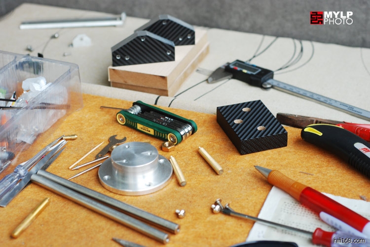

这个小小的滑车可花了我不少时间,边做边修改了好几次,才达到较理想的形状和精度。。

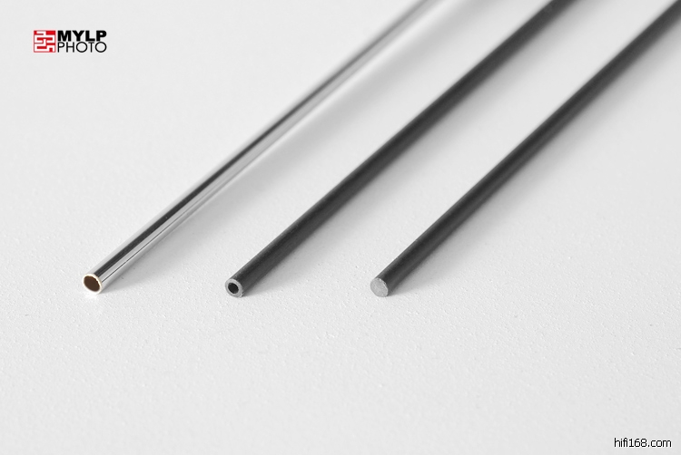

直线臂的臂管不宜太长太粗,尽管这个对于男人来说是好事。。在保证一定刚性的同时,尽量做到轻巧,才有利于唱臂的顺利运行。手上有三种选择,如图中从左到右分别是铜管、碳纤维管和碳纤维棒,打算都试下。。

还要做一些表面功夫,让整体显得好看一点。。
