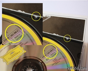

我在QRD05AAA处买了3张碟,只有扎眼那张没有疑问。 有 伯姆指挥莫扎特40/41交《朱庇特》,企鹅三星,德版EDC环球标有码,完美,45

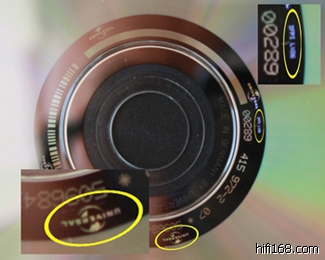

这是我选出的一张正版碟,来作对比。IFPI码只有一个,环球公司标里面的地球是圆的。

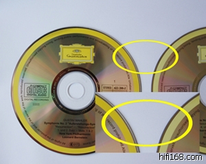

有图有真相,大家都来看QRD05AAA卖的高仿碟,特别是版主来看看,评个理

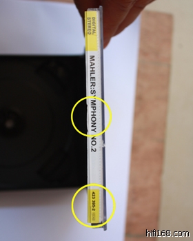

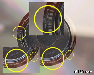

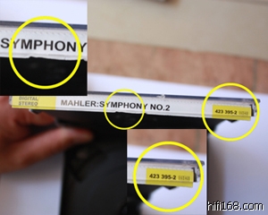

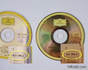

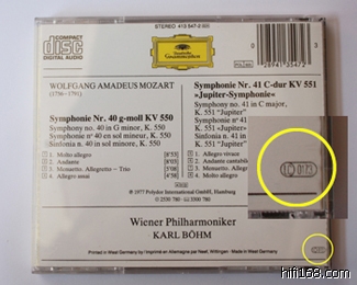

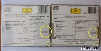

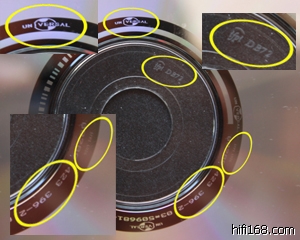

01 莫交的LC0173码特别模糊 02 和正版的对比。上传的照片大小受限有些不清,实际对比 差别很明显 03 马2的碟1和碟2印刷面外圈黄色明显深浅不一 04 这是马2碟1的数据面,IFPI码有两个,内圈码是歪的。环球公司标里面的地球明显变形,是椭圆型而不是圆形 05 马2的碟1和碟2的编号竟然是一样的,既都是423 396—2。 06 这是马2碟2的数据面,地球也是歪的,有两个码。内圈的编号是423 397—2。 07 封纸不严合,鼓了起来,合不上。 08 换个角度看封纸,封纸上的编号写的是423 395—2。 09 再看下封纸

因为我退给他的碟因为填错了打了回来,我刚打开包重新看了下碟,又发现了一个证明是高仿的确信无疑的地方。伯恩斯坦马二的封面偏号是423 395—2,大家都知道里弄里面两张碟的偏号就分别应该是423 396-2 和423 397-2。但我看了下,竞然里面两张碟是同一个偏号,即423 396-2。

伯恩斯坦马二的封面偏号是423 395—2,大家都知道里弄里面两张碟的偏号就分别应该是423 396-2 和423 397-2。但我看了下,竞然里面两张碟是同一个编号,即423 396-2。

IFPI DB72 基本是盗版 [url]http://zhidao.baidu.com/question/212323172.html[/url]

是啊,再明显不过了,马二有两个码,一个是IFPI LV26,还一个就是IFPI DB72.

看码可以知道生产线,自然也就知道是否盗版了
