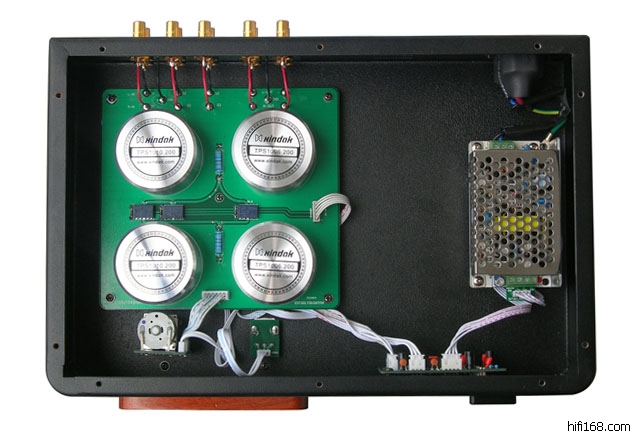

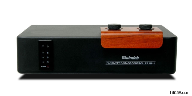

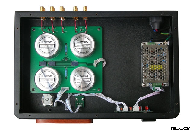

赵兄不要乱猜,更不来想当然,好好看下介绍就明白了。
新德克 MP-1 无源前级放大器采用微电脑控制继电器切换输入信号、ALPS马达电位器控制输出电平,利用新德克特制的坡莫合金 (Permalloy) 音频线路变压器对输入阻抗进匹配。坡莫合金含镍量的范围很广,在35%-90%之间。坡莫合金的最大特点是具有很高的弱磁场导磁率。它们的饱和磁感应强度一般在0.6--1.0T之间。坡莫合金具有高的导磁率,所以常常用在中高频变压器的铁芯或者对灵敏度有严格要求的器件中,例如高频(数十KHz)开关电源变压器、音频变压器、精密互感器、漏电开关互感器、磁屏蔽、磁轭等。
MP-1 音质非常优美动听、失真小、信噪比高、音色平衡度高。能搭配各种晶体管、电子管功率放大器使用。

有带遥控输入选择和遥控音量 ?
因为昨天约翰李只单独抱一台机来。

那是4只小牛?

有的,遥控器没带出来。

明白了,厂方用“微电脑”控制,呵呵,目前任何带遥控的机器都具备,就目前技术一片68HC705 (几元钱) 可搞定遥控接收、输入选择和音量控制,并非什么高科技,还好整机在4K左右,东西值这价。另为从电路结构看用此机无需发烧电源线,因为机内小开关电源纯粹为遥控电路供电!.

理论上是如此,商家也是这么说,但是我实际试下来,换电源线和保险丝对声音都有明显改变,很是奇妙。不知道怎么解释。

不成立
