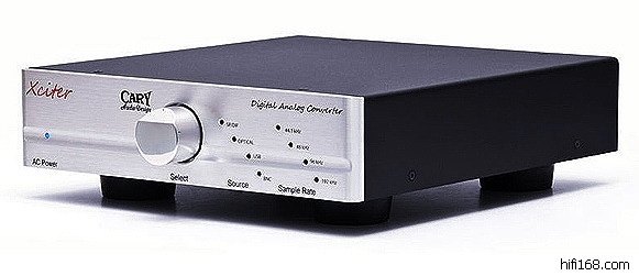

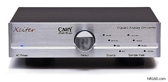

回ouwen兄弟:我的DAC是进口的,但不是贵价机种,属于入门级别,有光纤、同轴、BNC同轴、USB等的输入,除了可玩pc外,也可连接一般功放使用,虽是入门级别,本人感觉声音对得起它的价格的。我在澳门买的行货价是hkd 6.5k,折合人民币约5.2k左右吧。
hi fi 30.jpg (, 下载次数:0)
jpg(2011/5/27 12:38:53 上传)
hi fi 31.jpg (, 下载次数:0)
