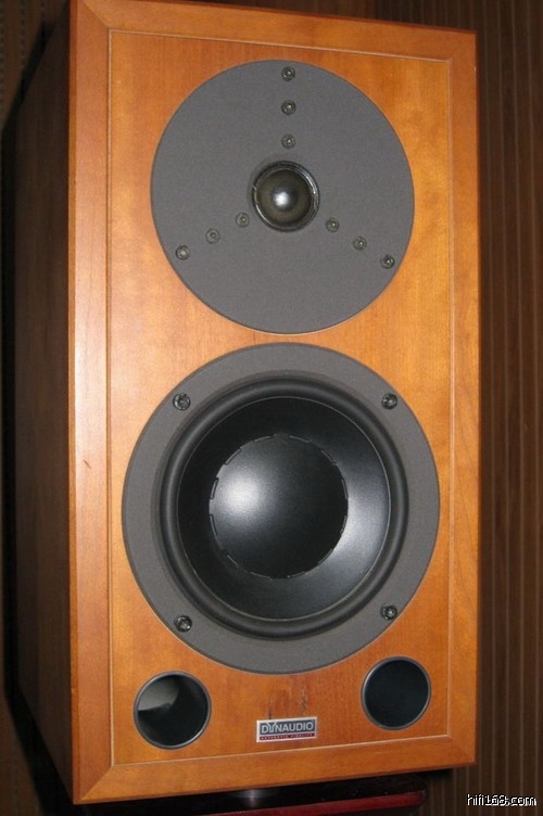

是丹拿CARFFT箱,大家看看怎样玩好!

这对是单拿 声学的箱子,又称C2,对吗?
