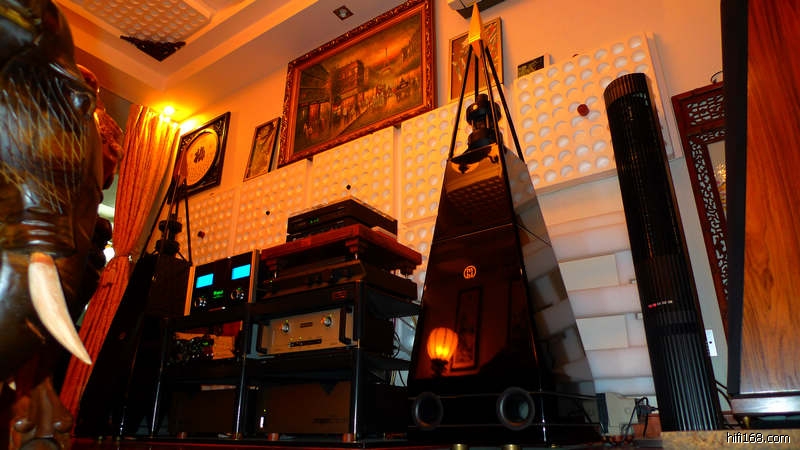

看《天道》时,丁元英的玩法很受启发,两台前级,两台电源,四台后级,两对喇叭组件做的一对喇叭,其中揭示了很多HIFI的窍开:电源的重要性,分段驱动,哑铃式对称。再看现实中,会发现不少HIEND喇叭的旗舰就是两对次旗舰的哑铃式对称版:卡玛、MBL都是。以MBL101X为例,就是两对MBL101哑铃式对称,低音独立外置,而驱动方面,也翻倍用上四台9011。由此可见丁元英的玩法不是天方夜谈,只是要玩好,的确需费一番周章!

双输出的音源不是重点,也不难找到,困扰我的不是用几台后级,而是几台前级,丁元英用了两台,这就很少见了。MBL101X也不见他用两台6010。如果后级是单声道,四台也就是两台立体声,也就是将喇叭分成两个区域来驱动,同理,如果喇叭有3组分音输入或是更多,再或者使用外置电子分音器,完全可以用6台,8台后级来驱动。但前级就不是了,或者是单声道的前级,再或是丁元英将两台立体声前级各桥接成单声道,那就不稀奇了。

也就是说,后级可以用很多台,看你打算分几段驱动你的喇叭,但前级还是用一台(立体声)。这样前级的问题先搁置,回头看后级。要用多台后级,第一反应是用同品牌,理由很简单,相对一致合拍。但选择多后级驱动的原因是什么,更加高效的驱动各区域,增加驱动力,可这些都可以直接通过使用更大功率后级来实现,我又为什么要放弃SIMPLE IS BEST呢?所以我选择不同的后级来驱动分区域,考量的是不同后级的音色特质和驱动特质以及控制力(阻尼系数)特质,这些能力特质的整合,在一台大功力后级上很难实现,做的比较好的便已是天价!

再说到喇叭,很少有扬声器官方推荐用双功放驱动,但事实上无形中也有不少。那些主动式低音的喇叭就是,如喇叭花、马田卢根都是。那么要借鉴这些主动式低音的扬声器什么呢?有的,低分频点!这里用双功放和设计喇叭的思路是相通的,关键是分频点的位置,如果是在人耳较为敏感的区域,就很难弄。所以那些优秀的主动式低音的喇叭,主动低音的分频点一般都在100多HZ。
