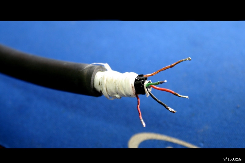

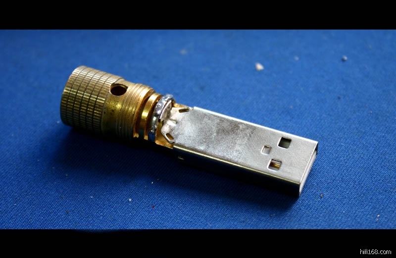

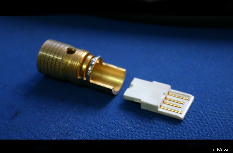

手头刚好还有一条卡达斯金参考信号线,突发奇想把它改成USB线如何,因线基很粗只好借助原来的RCA插头改造,锯去插头部份刚好与USB插头能对接!
卡达斯金参考线芯是平衡结构,有三条芯,用两条走数据刚好,另一条留空,这线还有两条由漆包线组成的供电线正好用于USB的地和电源,剩下的双屏蔽线就用作外殼屏蔽并单边接地.

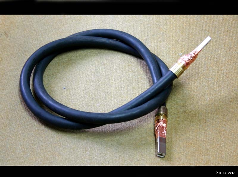

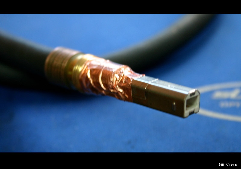

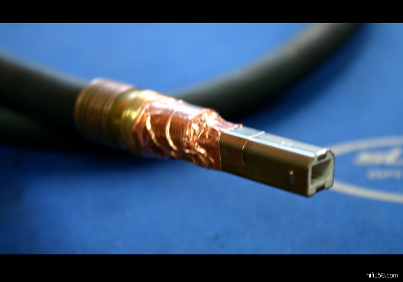

按USB线定义排列焊好并和RCA插头对接焊上就大功告成,(再包层热缩管和胶网就更好看了)

能有四根独立线(包括分屏蔽层)就可做USB线,只是外殼屏蔽层要单边接地,或把一头用薄胶布把插头包上与机殼绝缘,不然声音不够凝聚!切记,买回来的线如果两边头子外壳通的也要包上一边!大家对比一下就听出来了,因为两条地线回路会影响声音!
