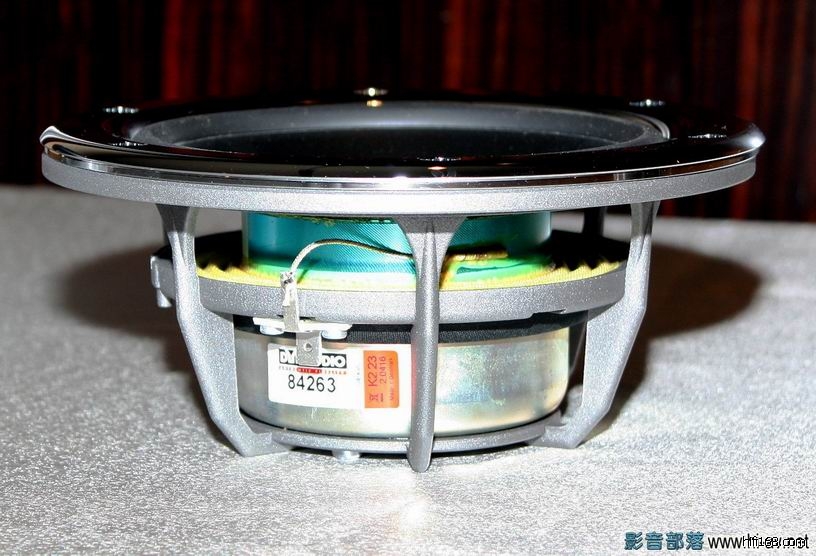

上个CONSEQUENCE的低音单元图片,PP盆是有铁离子轰击的小痕迹。这需要高素质相机才能拍到。但是在事物面前时比较直观的。楼主也提及到这个。

楼主也一再强调,单拿音圈与外接铜编织软线是铝铜焊。从CONSEQUENCE的看来,前段是焊接的,但同样有缠绕,也是胶水固定。如果假的仅仅缠绕,没有焊接,用胶水固定,那样肯定存在接触不良问题,时间一长,声音大小避免不了变化。
