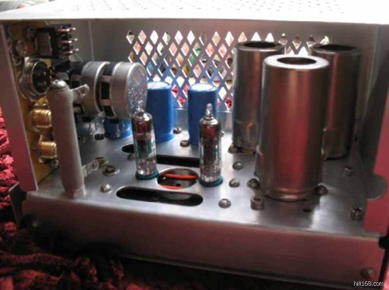

请教这个图片是什么东东?

原帖由 jacky70 于 2011-5-19 15:03:00 发表
补图.
JACKY兄.这是什么胆唱放....
MC唱头级的放大..音乐细节还是用全胆放大的丰富点。
153#
回梁师傅,肥妹兄,这个图片是配置EMT的高班唱放NEUMNN,这里面有个小故事.
想当年EMT老板FRANZ汇总了THORENS和STUDER的工程师后,开发了EMT 927,造就了黑胶唱盘神话.NEUMANN老板也是专攻麦克风专业领域的权威,两位老板辛辛相惜,大有英雄见英雄之感.也许把酒论英雄之后,二位老板开始切磋专业器材的造诣,其中NUEMANN由于对微信号的放大有自己独到的见解.对EMT的唱放和唱头不以为然,夸下海口,造一台可以更好发挥EMT唱盘的唱放.当然,这对NEUMANN老板来讲是小菜一碟,果然推出了完美唱放,大概前后有4款,其他的没有见到.其开发的NEUMANN唱头也是打的EMT唱头满地找牙,毕竟线圈放大是NEUMANN的长项.EMT老板也是开放之人,善于博取众长,这也是我们看到很多EMT配置不同品牌的唱臂和唱放的原因,同时,也愿意帮助其他品牌代加工自己的唱头,甚至不吝赐教的传授给了VDH,更到后来,VDH又帮EMT亲自加工某些型号.以上是道听途说,当笑料一盘.
梁师傅,我手上搞到了NEUMANN唱放的线路图,不是很复杂.但是升压牛比较少见,用的是立体声NEUMANN BV33牛,见过一次,要价5000多元.稍有忧郁,错失良机.
154#
搞到了NEUMANN唱放的线路图了...传我看看...不一定要用它的升压牛..MC放大部分也可改用有源放大.频宽.动态等会比升压牛优胜.只是要用心搞好信噪比在可接受范围内..

原帖由 昔日情怀 于 2011-5-20 12:17:00 发表
稍后我会QQ传给梁师傅,线路图有几张,有些是前级加唱放的,你自己斟酌吧.
