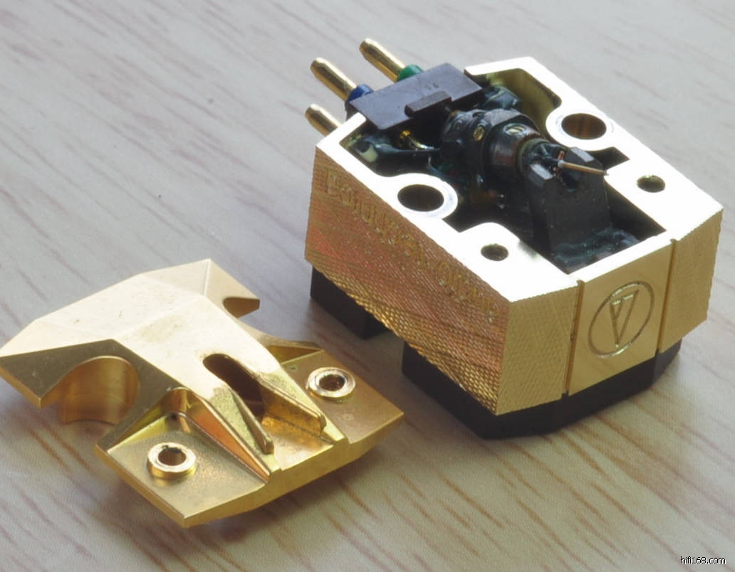

今日换唱臂线,拇指不慎剧烈扫过唱针,不过唱针无短无变形,却右声道哑了
(91.47 K)
2011/4/25 16:24:13
松开两颗小螺丝,打开唱头盖,内里乾坤一目了然

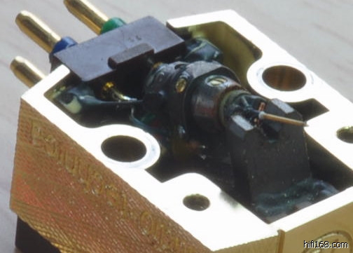

内部机构完好,唱针、左右声道线圈、出入线、输出线在放大镜下清晰可见,无断无短路。

确定是唱头出故障?
用数字万用表量一量唱头看看.

测量MC唱头要用数字万用表!!!
切记!

阿杰兄,测量MC唱头用多大的数字万用表那个档合适啊?原先测量过MM头,MC唱头线圈太细没敢试。

这个是AT33E.
如果是低输出MC的话,直流电阻一般在20欧姆以内,用200欧姆档就可以了.
