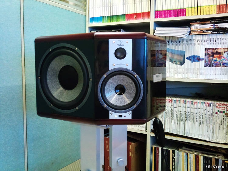

该音箱拥有FOCAL最顶的铍膜高音单元,W音圈的中低音与低音单元,每一只的内置功率放大器合计达到500W。
低音为D类的250瓦,中低音为D类150W,高音为AB类的100W。
初步听感,该箱很能爆。两端的延伸和分析力都有不俗表现。

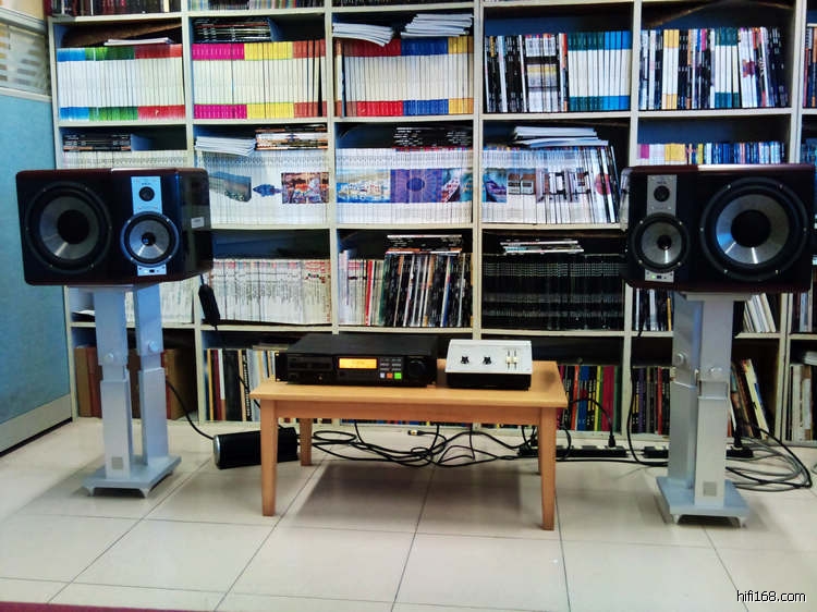

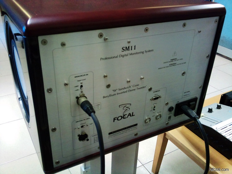

目前只是在使用这对音箱的模拟部分,里面的数码部分等待发掘,通过AES接口输入可以最高支持到24/96的采样频率。
