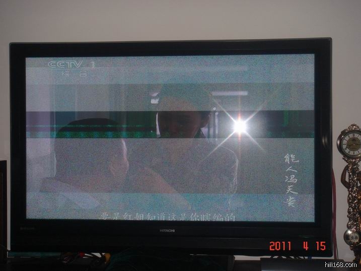

最近,家里50寸等离子电视出现故障,叫售后服务上门修理。修好后,要花1600元。真贵,本来想不修了,现在外面的50寸松下等离子才6000多元一点。但修理工说“此机屏幕是原产日本的,现在想买都没有了”。拆开看了,屏幕确实是原产地日本,只好认了。

主要是不懂,刚开始有横纹时,没有重视。后来开关绿灯“一闪一闪”时,拨掉电源又重新插上,这样就把主板烧了。
如果不再插上电源,叫售后服务来,不用换零件,就只花600元(50寸才是600元,其他尺寸不清楚)的检测费就可以了。

我问修理工“原装屏幕为什么这么快就坏”,他说“主要是灰尘影响,开关绿灯一闪一闪时,就起到保护作用了,你拨了电源不再插上电源的话,就不会烧板了”。听后,我无语。刚出现横纹、开关绿灯一闪一闪时,当时我想“才用4年,应该不会这么快就坏吧,于是又重新插上电源”。现在,把我的经历帖出来,大家接收教训吧!

哇,好象是风扇灰尘太多不转了,机器过热保护了,如果懂行的自己打开后盖除掉灰尘就好了。
