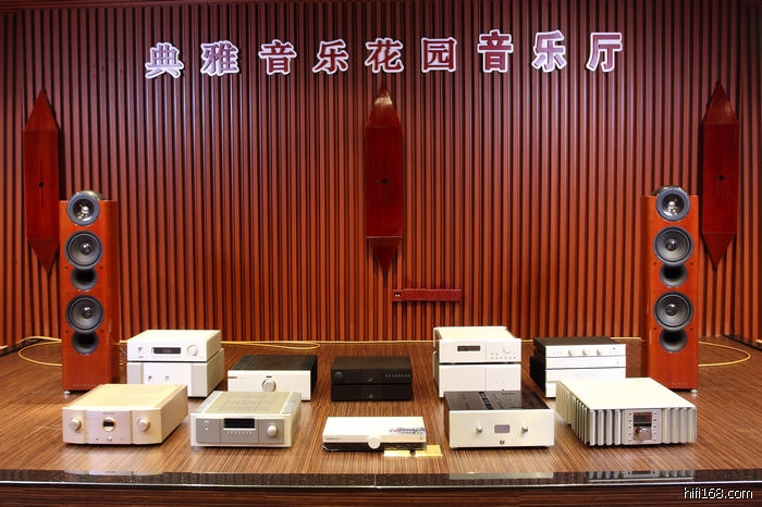

   好记性的朋友可能会记得多年前LEO冯大哥创立的《音响之路》里面曾经出现过一个龙虎会的栏目,其内容其形式就是透过不同品牌,不同风格的器材进行交叉式听评,从中找到较为理想的配搭。很高兴今天我们又有机会去搞这样的一个试听的活动,能够有9套功放机同场比较,这是需要多方面的配合才能做到的。能够组织这次群英会首先要感谢LEO冯大哥,另外也要感谢典雅音乐花园提供器材和场地。
本次群英会,一共有三位评委,LEO冯大哥是其中之一,另外有《视听前线》编辑张丹,以及本人,试听场地选在典雅音乐花园120平方的音乐厅里面。该音乐厅经由LEO冯大哥一首打理,声音的平衡度良好,很适合用作监听之用。
本次用作匹配的喇叭是KEF
MODEL205/2,她是参考系列里面的老二,是本次龙虎会的匹配对象。KEF MODEL205/2是一对三路结构的音箱,拥有两个八寸低音,一个同轴结构的6.5寸中音和1寸的钛金属高音。分频点在400Hz和2.3Khz,灵敏度90dB,最大声压115dB,阻抗8欧姆最低3.2欧姆。KEF给我的印象都是一个比较吃功率的喇叭,需要有足够的电流才能控制得好其低音,功放的阻尼系数的匹配也是很重要,通过今次的配搭我们可以通过9款不同性格的功放机去挖掘这对音箱性格特色。

下面就让我来介绍一下我们本次出场的9位主角,他们分别有合并机和前后级。价格范围从2万元-10几万不等。慕求让这个试听的结果对于发烧友们更有参考意义。
CD音源:美国Ayre C-5xemp 零售价:50720
KEF  MODEL205/2   定价:97750
线材:荷兰VDH  德国BTL
配搭功放:
意大利PI GRECO  PI40 纯曱类40瓦合并机 零售价:85880
纽西兰PERREAUX  AUDIANT80i合并机   零售价:27180
日本MARANTZ  PM11S2 合并机          零售价:22350
英国NAD  M3合并机                    零售价:20000
英国MUSICAL FIDELITY  M6500i合并机   零售价:52350
德国Burmester 082合并机                  零售价:95680
美国Ayre K-5xe前级+V-5xe后级            零售价::68410
加拿大BRYSTON  BP26前级+4BSST2后级   零售价:86830
美国BOULDER  810前级+860后级         零售价:115365
本次用作测试软件有6小段,分别是测试平衡度表现的《Naum》钢琴独奏,《Janez》的现代摇摆音乐,《Perlman》的小提琴,《罗玧宣》的人声和低音大提琴,《绛州大鼓》的超低音效,和《杜普雷德沃夏克》大提琴协奏曲。

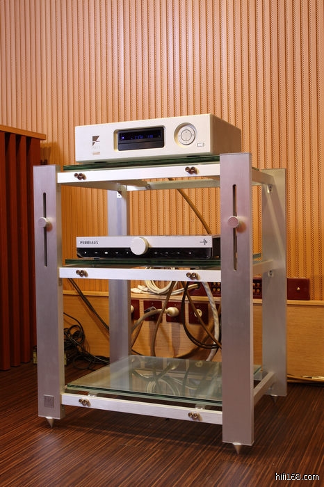

PERREAUX AUDIANT80i配搭起MODEL205/2,显得细滑如丝,音乐中的菱角似乎都被他抹掉,这是一种很耐听的声音,特别在回放小提琴,大提琴等弦乐,绵密和谐,音乐感相当好。不过AUDIANT80i同样面临了一个功率上的问题,虽然已经拥有80瓦的功率,但是依然未能把MODEL205/2的超低部分发掘出来。和最初的判断一样,KEF需要功率驱动。

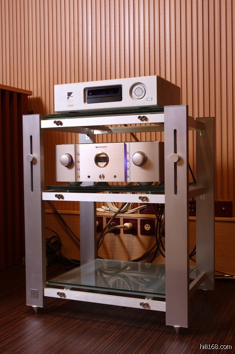

开始时候并没有对PM11S2这台合并机有什么期望,也许是过往觉得日本机器日本声的缘故。可是当PM11S2搭上MODEL205/2一开声之际,这一切的设想被彻底的推翻。马兰士加KEF并不日本声,而且合拍程度非常高,声音自然润泽,连低音都能够得到良好的控制,钢琴音色亮泽圆润,听打鼓亦能控制自如,特别在人声方面表现十分突出,每一个吐字,声音的起伏对比都能准确而生动的再现出来,厚润而且富有感情,表现十分超班,完全超出个人想象范围,如果你的预算3w以内我认为值得推荐给各位配搭。
