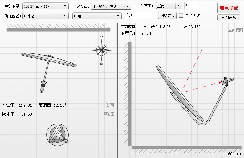

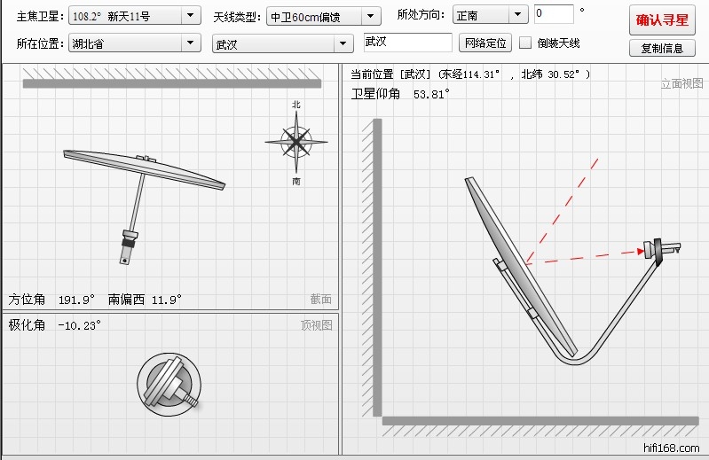

接着我们就可以调星了,其实很简单。先设置好仰角,然后找正南方,然后偏西慢慢调。
如果是在广州的兄弟,就需要稍微调整一下。
