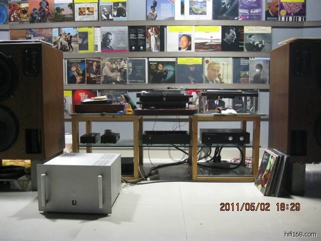

参考系统
jpg(2011/5/3 15:57:44 上传)

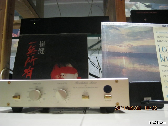

FM ACCOUSTIC 122 PHONE AND DAVID&MENN PH2
jpg(2011/5/3 16:01:59 上传)
欢迎光临高盈电子城三楼琉瑪唱片,一起感受黑胶的魅力。电话:13312884688.

瑞士制造的FM122唱放是可以寄回厂方换上较大增益的组件, 但我认为较低输出的唱头也不太适宜, 例如0.18mV的Denon 304在我听来巳开始有点力不从心, 更不用说只有0.07mV的Ortofon MC20了。
另外FM122可以调整turnover frequency 和10KHZ 衰減程度(attenuation level)来匹配不同标准的RIAA曲线,  多年前各厂的唱片都还没有一个统一的RIAA标准, 例如Columbia 唱片的turnover frequency是500 Hz(45转),700 Hz(33转)和300Hz(欧洲, 美國78转), roll off at 10KHz in 16dB, 5dB(欧洲), 而Deutsche Grammophon唱片的turnover frequency是300Hz, roll off at 10KHz in 5dB(78转), Blue Note唱片的turnover frequency则是400Hz, roll off at 10KHz in 12dB (33转), 还有Allegro, Decca, Atlantic, Angel, Electrola, EMS, Coral, Epic, Esoteric …….等的turnover frequency和10 KHZ attenuation level都是各有各自己的标准。
