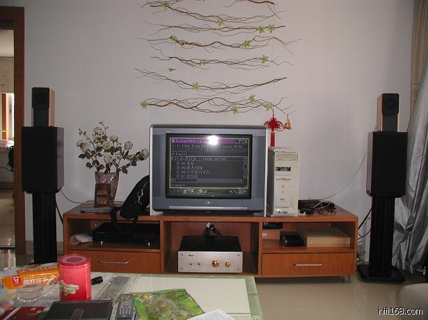

经过一段时间反复比较与筛,达成以下整套配件:长城300WATX电源
技嘉GA-6OXET 主板 512MB内存 1.2G CPU 80G硬盘 飞利浦PSC705声卡 雷声T430数字功放 睿韵声学T3音箱。

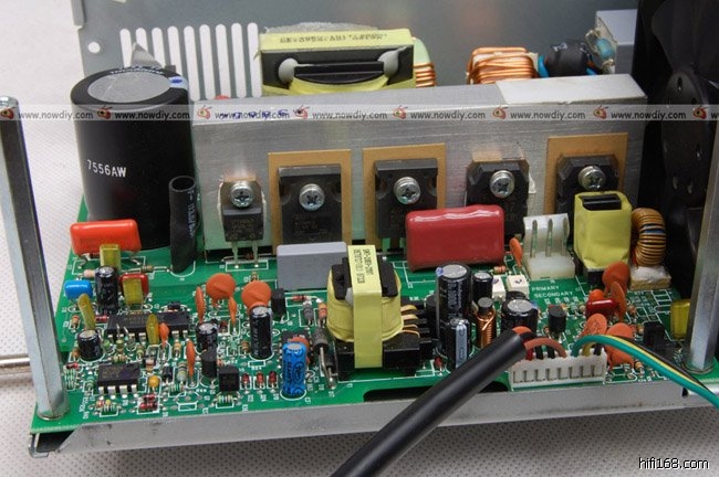

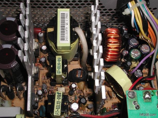

至此一切准备就绪,马上开干!电容替换是从长城300WATX电源开始的,为什么要从这里开始?因为木桶原理
告诉我,音质决定于整个系统中最薄弱的环节!替换顺序依次是长城300WATX电源,技嘉主板 PSC705声卡,
T430数字功放电源,T430数字功放。具体替内容见下图:

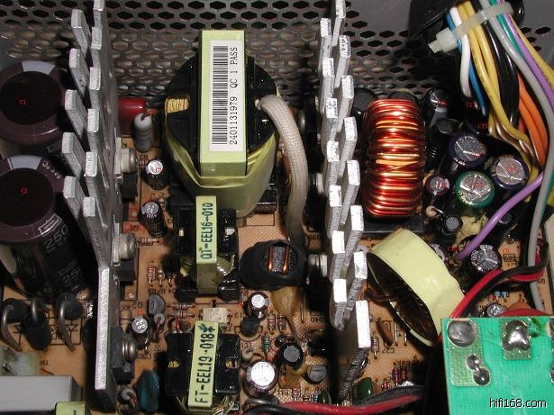

长城300WATX电源电容替换:
C1C2替换为 日本化工 KMH 560uf 250V
C7C10替换为 日本化工 KZG 1000uf 6.3V
C9替换为 日本化工 KZG 1500uf 6.3V
C11替换为 三洋 绿皮 1800uf 16V
C12替换为 日本化工 LXV 100uf 16V
C13C14C15替换为 红宝石 MBZ 3300uf 6.3V
C16C17替换为 红宝石 YXG 470uf 16V
C18替换为 日本化工 KMG 47uf 50V
其余10uf及以下电容替换为同等容量的日本化工的棕壳电容

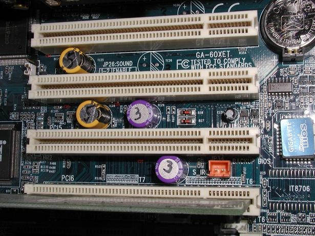

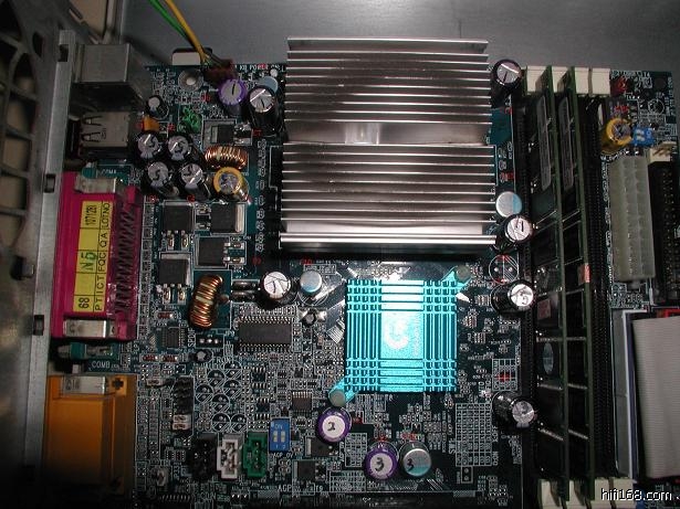

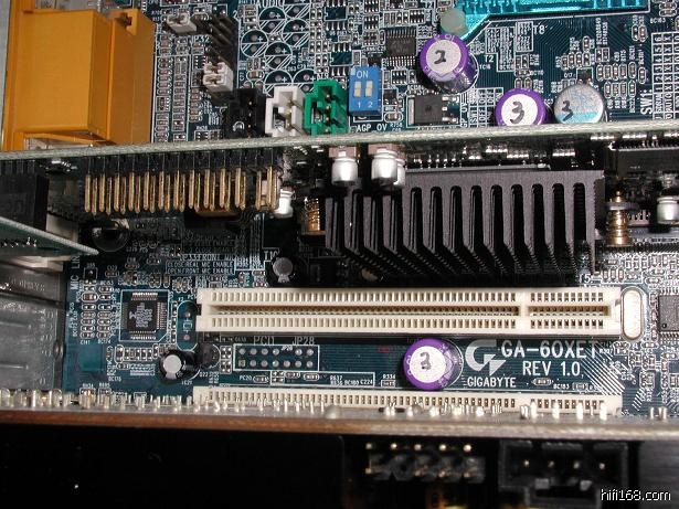

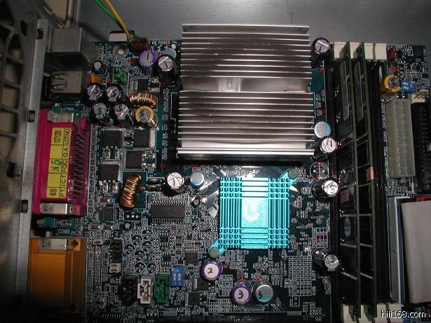

技嘉GA-6OXET电容替换:
C1C2C3C4C17C18C29替换为红宝石 MBZ 2200uf 6.3V
C5C19C24C25替换为富士通 固态 680uf 6.3V
C7C9C14C16替换为 红宝石 MBZ 3300uf 6.3V
C8C10替换为 日本化工 固态PSC 1000uf 2.5V
C15C13替换为 日本化工 固态PSC 820uf 4V
C6C11C12C28C23C26C27替换为 三洋 固态 SP 820uf 4V
PSC705声卡电容替换:
C7C8替换为富士通 固态 1200uf 4V
C3C6替换为 日本化工 KZG 680uf 10V
C2C4C5替换为 日本化工 KMG 220uf 16V
C1替换为 红宝石 YXG 470uf 16V
C9C10C11C12C13C14替换为 松下 黑壳银字 10uf 50V(如只用来听双声道CD可仅更换C9C10)

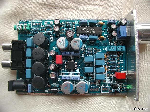

T430功放电容替换:
C1C2C3C4替换为 elna silmicII  10uf 50V
C5替换为 日本化工 LXV 100uf 25V
C6C7替换为 日本化工 KMY 2.2uf 50V
C8替换为 松下FC 22uf 63V 该电容对音质影响很大,使用松下电容很厚声耐听,使用nichicon FW 系列电容中高频可获提升。
C13替换为 WIMA 1uf 50V 仙丹
C9C10C11C12替换为 日本化工 固态 PSC 470uf 16V
电路板上印刷电容编号C148C149电容拆除,并将引脚短路。
电路板上印刷电容编号C188电容拆除
从软件到硬件耗时一天时间工程完毕。

整套PCHIFI的成本一千元左右,谁说HIFI一定烧钱?科技的进步为我们带来低成本的选择,这才是
人类创造力的体现!
全家福(2011/4/16 22:50:56 上传)
电源(2011/4/16 22:50:56 上传)
主板(2011/4/16 22:50:56 上传)
功放(2011/4/16 22:50:56 上传)
主板(2011/4/16 22:55:08 上传)

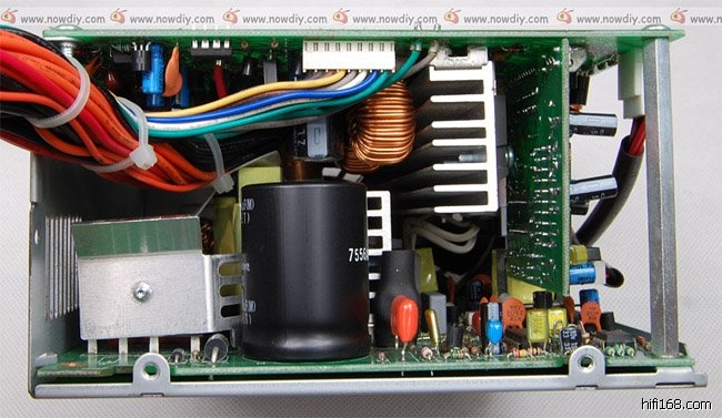

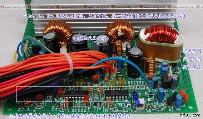

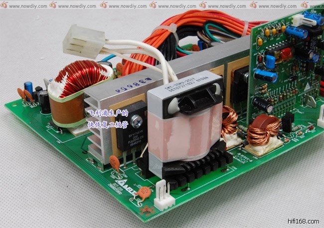

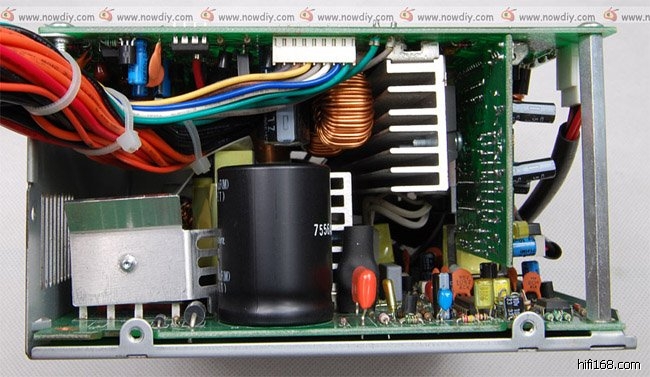

DIY同好!顶!我觉得玩电脑音响玩法和玩发烧音响一样,每一环节都很重要.要有真正的音乐味DAC部份很重要,在用料方面一定要搭配好!就目前很多朋友都选用固体电容这一点对音乐味影响很大,HIFI性上去了音乐味没有了!电源我介绍个二手台达代工NMB400W的音乐电源,用料、电路都不错再稍摩一下就很好,网上找的图
jpg(2011/4/17 13:20:30 上传)
