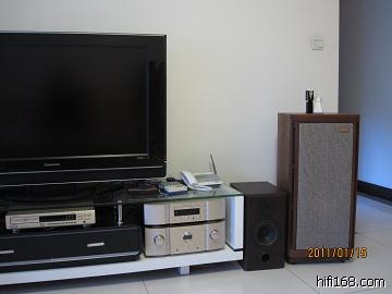

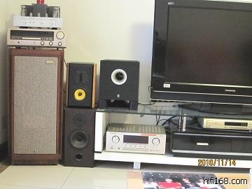

■本人听得较杂,但以西洋古典音乐、人声为主。现有器材:马兰士CD功放科宝胆机(KT88)配天朗斯大林(SA15S2+PM11S2+AS8IMK3+STIRLING SE)。如图。

先把音箱上的重物拿下来吧!严重影响声音!
放几本书、一个小花瓶也就罢了,居然连胆机都压上去……太佩服了!
