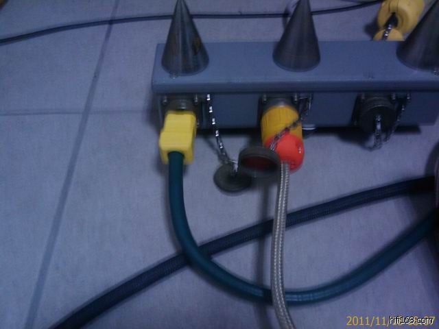

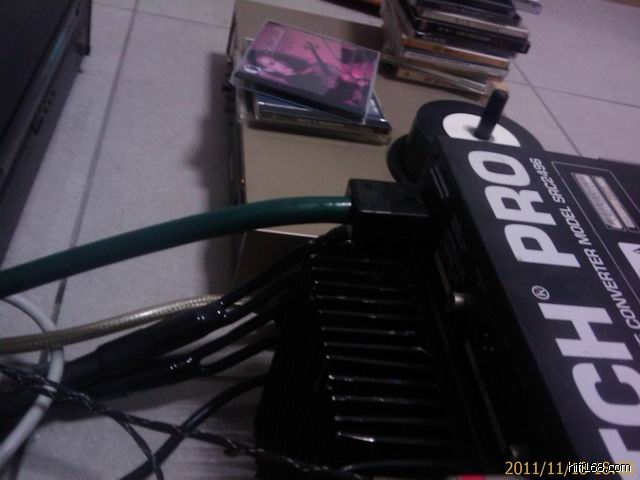

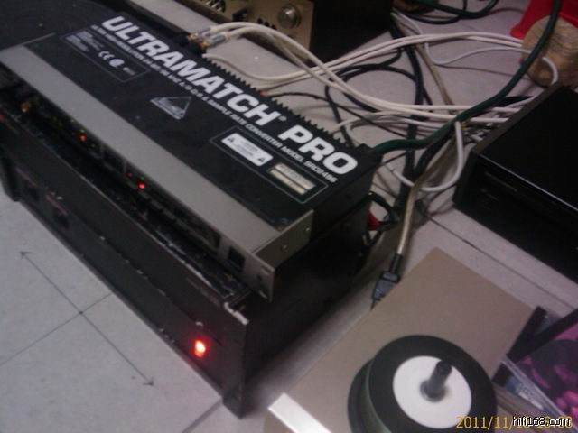

今天下午抽空接上青蛇,手上的这种更为复杂一点,从外到里结构是:绿皮,纯铜上锡网,白胶皮,四条0.824左右的线,其中一条是地线,还有一条象包装带材料的绳子,再有两组用高密度编织的纯铜镀锡网,每组里面有两根线,线蕊一样大小,拆开密网,有一层透明的薄膜,拆开薄膜后有一层缠绕的锡纸,最后就是两条线基,里面合共八蕊线。
如何接?头痛,经验得知,如果网太密太多,高频会过死,不灵气活跃,为验证一下,决定就用两组双蕊的高密网套的做火零,然后其它四蕊与网作地。
先选定用英国老款电木566镀铑尾插,随便选了个荷宝5965Y(黄色)的头子接上,接好了都到六点了,庄兄及一位烧友也都要听完试完才走,没法啦,继续奋斗!
由于JBL6260原装电源线,CD也原装线,没法,搬出个淘街人手一台的解码,与银蛇一战!
