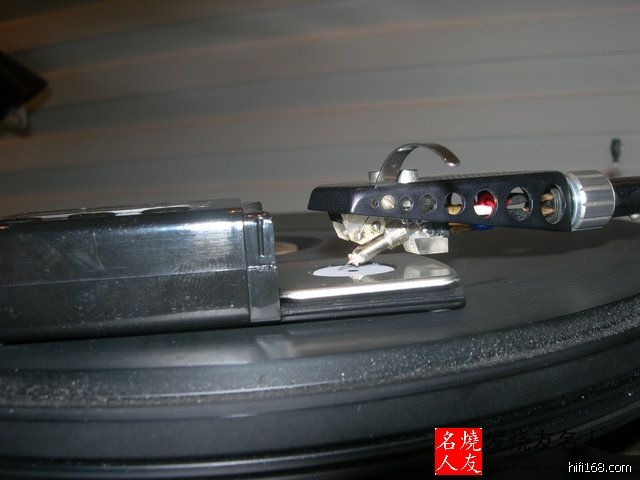

折腾了很长时间,小鸟头和高尔夫臂的配合以失败告终,可能有调整功力的问题。
鸟头刚装上时,细节,弦乐,人声表现很突出,越煲越明显。
但钢琴和大动态就是过不了关。
换回BM ACE头,都能过去了,但。。。唉,光泽,细腻,感情。。。少了很多。。。
鸟头比BENZ MIC 的ACE头要轻两克左右,是这原因和高尔夫臂不配吗?

莫克臂一直想试试,特别是DP6,但广州这边我暂时还没见过。至于SPU ROYAL N,入手了之后曾作为主力玩了一段时间,SPU中低频之强横至今我还没在其他唱头上听到过,但高频确是弱项。而VDH头的强项在于中高频部分,细节之多难出其右。老实讲我也曾想过如果有唱头能有SPU的中低频加上VDH的中高频就实在太好了,不过看看SPU那粗壮而短的针杆以及蜂鸟那轻盈的身躯,我就知道要兼备这两样应该是不可能的。
SPU因为是重头,搭的唱臂我只试过两种,SAEC407和FR64S,按我的喜好,FR是毫无疑问的,它能保有SPU强横的低频而且兼备清晰的层次和质感。
蜂鸟我搭过好几根臂,我觉得都没有什么问题,在保持原有声底的情况下也反映出唱臂的特点。反而是唱放的搭配非常重要,搭升压牛我觉得是不好的,首先VDH头的内阻都非常高,市面上的牛牛几乎没看到有适合的,曾经在家访是用蜂鸟搭夜鹰唱放跟另一款名牌唱放(内置升压牛)对比过,一用上那款名牌唱放蜂鸟立即变成呆鸟,声音的细节、活生感、动态都损失许多。

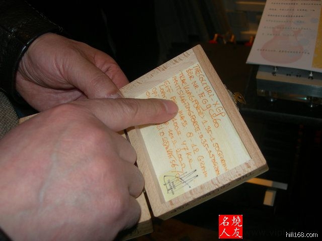

在合肥SM888888兄家试听范登豪黄金蜂鸟.
