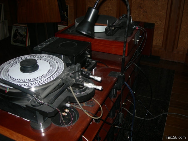

王老师给我们讲了他设计气浮盘的故事:十年前正是我着迷模拟系统的时期,听朋友说广州海印有一台美歌气浮唱盘,于是立刻动身前往。一周后MICRO SEIKISX-777AIR气浮唱盘已经坐落在我的器材架上。通过唱盘的安装和一段时间的使用,初步了解了气浮传盘的基本结构,此后对空气轴承在模拟唱盘上的运用产生极大的兴趣,这一兴趣十多年来有增无减,以至达到有“气”必谈,无“气”不欢的痴迷程度。或许这正是激发我设计制作空气悬浮唱盘和唱臂的主要原因。不过真正有意识着手设计还是三年多前的事。

测试时,空气轴承在0 . 1MPa下非常安静。当气压升至0 .2Mna时,耳朵紧贴轴,原先的担心已成多余。用手顺时针用转空气轴承,空载轴承运转的很平稳。接下来测试都比较顺利。阻力测试。在空气轴承的车辙上安装了松下乳I200MKII唱盘上的转盘。放上频闪测速盘,打开台灯,手拨动转盘,让其自由滑行。当频闪翻速穿谬辨bt 33.3转时开始记时m…1分钟……2分钟……5分钟...~..10分……15分钟,完全静止时是55分钟l这一个令人吃惊的数据!

在设计制作DD-50AIR气浮转盘的同时,也在进行气浮正切唱臂的设计。以前曾经对美国ET-2气浮正切唱臂做过调整部分改装。这为设计气浮正切唱臂提供了一些经验。DD-51AIR气浮正切唱臂从设计到制作完成,经过了一年多的时间。这支唱臂的主要特点是:无震动、无循迹角误差和精密的四维调整系统。

切线调整是指气浮滑竿与唱片切线的平行调整。切线调整是由臂架基座旋转来完成的。在直径66mm的臂架圆形基座的左侧安装有一个调节力臂,螺纹副对调节力臂的旋转调节角最大分度范围+/-1.4度,调节分度的分辨率是0.3’(注:1度=60’)。如果把这个旋转角度分辨率换算出移动的直线长度来应是6.5微米。这就是说,切线的调节精度就达到了微米级。最后一个部分是唱臂的水平调节。由于气浮轴承摩擦力几乎为零,因此对水平极为敏感,微小的水平误差都会影响唱纹两壁的压力平衡性。这个三轴向水平调节板,紧托在调整架圆形基座下,三个支撑点也都采用了精密螺纹副支撑和调节。右侧两个螺纹副Z轴向安装,左侧安装了一个螺纹副。三点支撑形成的三角形十分稳固。这个部分的调节分辨率也是微米级的精度。操作时把循迹力调整到零,使唱臂处于天平状态。先粗调右侧两个螺纹副,再细调左侧螺纹副钮,使唱臂杆稳定在滑竿上,即不向左滑,也不向右滑。当然这一步调整必须在唱盘已经水平之后才能进行。
以上是介绍的是DD-51AIR 唱臂调整系统的四维调节系统 ( Four Dimensional Adjustment System )部分,我把它叫做FDAS
另外唱臂杆与滑竿是可以前后和旋转调节。前后调节是为了适应不同唱头的安装尺寸设计的,有了这个调节功能,所有不同尺寸的唱头安装起来都不用犯愁。旋转调节是为了获得精确的方位角,方位角的调节配合专用工具尺也获得非常高的精度。
循迹力的调整精度直接影响VTA的精度,因此精确的循迹力调整非常重要。平衡砣位移的行程有20mm,这可以安装各种5-20克自重的唱头。循迹力在平衡砣进行粗调后,由安装在唱臂杆末端的螺纹副再做微调,可以有千分之一克循迹精度。
DD-51AIR 唱臂系统的另部件达60多件,组装起来需要整整一个工作日。DD-51AIR 唱臂系统的结构虽然非常复杂,但使用起来却十分简单方便。按照调整程序,这个调节系统可以快捷、精准的完成所有的唱臂调节,全部操作只需要30-40分钟即可完成。调整后的唱臂系统使用的重复精度保持在8微米左右,性能非常稳定。

当天我到合肥,王老师的后级马克两对20.6,坏了三台,已经全部送修。只能临时用爱华收录机来“小马拉大车”随便听一下。唱针一落下,DD-50AIR和DD-51AIR给人第一印象就是背景极为宁静。充分说明唱盘唱臂接近零摩擦的空气轴承把震动降到了一个极限水平,也是运用空气轴承的必然结果。这点我可以证实。
