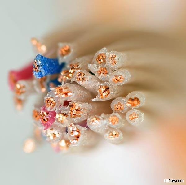

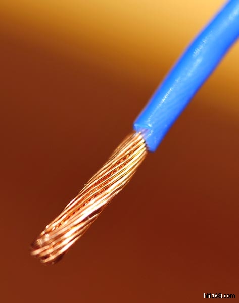

这条电源线的制作灵感来自于TCM、吉威、蛇王。也可以说是在模仿,总之效果是令人满意的。
线基方面来自于民间少有的军规制品,思路是粗、细搭配和风格互补。

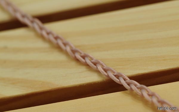

jpg(2011/4/2 12:59:42 上传)

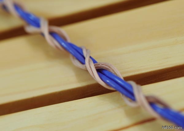

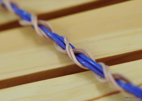

制作时采用编织的方法,火、零线径控制在7平方毫米左右,不同材质线基的掺配比例要经过慎重的考虑与尝试。

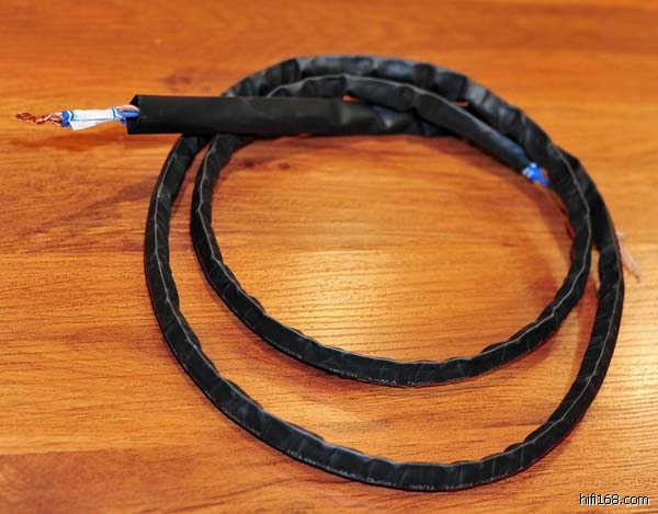

jpg(2011/4/2 13:06:29 上传)

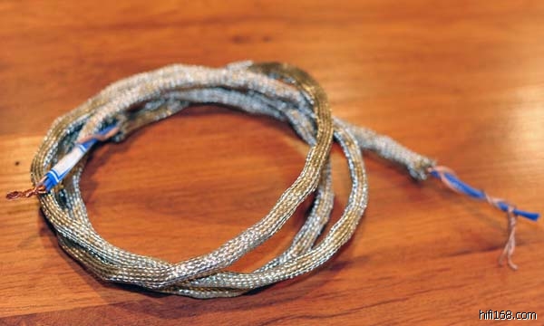

分别制作独立的火、地、零线,然后各自套装自己的专有屏蔽网。

然后是各自分别套装热缩管。
以上两个步骤较为困难、费工,当时甚至产生了放弃的念头,但是后来证明这一切都会得到回报!

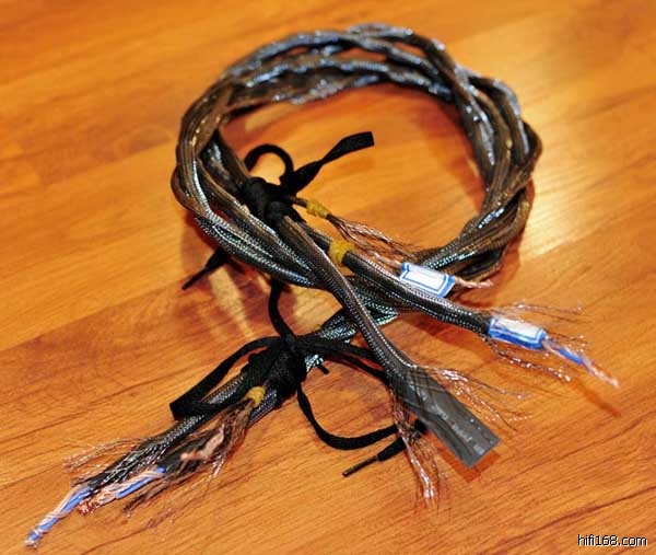

接下来就是三线会师,也采用绞绕的方式,这样做当然会造成长度“缩水”,我的缩水率达到了20%。
这一步相对好做,不过后来的对齐、剥线头还是要胆大心细一些,不然就前功尽弃了。
经过绞绕后比较难于区分火地零线,将来造成短路可不是闹着玩的。

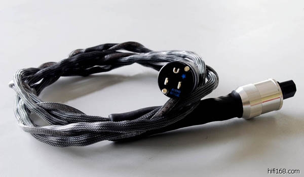

头尾部分绝不能轻视!本次亦施以重料。
另外,由于头、尾部分存在金属导体出离外层保护并受电流影响产生的振动也最为明显,因此还专门局部敷设多层碳纤维布做吸震和加强屏蔽的处理。
