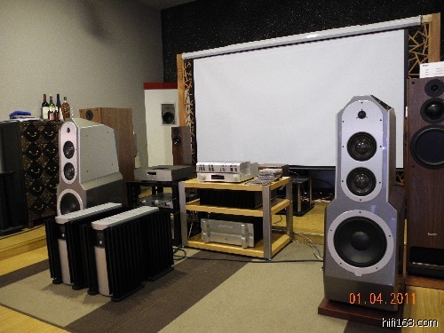

Andra III的个头比我想象中的要小巧

哈哈,前天晚上已经去顶应听过了,一个人听了1个半小时。
功放是用OCTAVE 300 + 百事通和YBA,后来又换上马克33h单声道纯甲后级,CD是Audionet VIP。

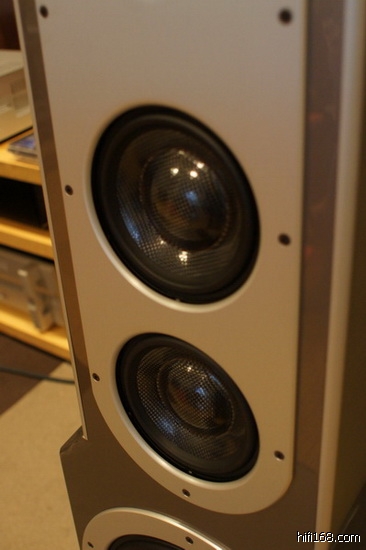

        首先,我要说的是驱动单元,因为这是音箱的心脏、马达,也是音箱的歌喉,是一对音箱里最关键的部件之一。
        虽然Eggleston Works的单元已经非常精彩了,但是在厂家为Andra3换用的Morel最新的顶级碳纤维三明治振膜中音单元,实乃锦上添花啊!
依然采用了著名的丹拿Esotar T330D顶级高音单元,高频素质一流
      Morel厂脱胎自著名的Dynaudio(丹拿),虽然与大名鼎鼎的丹拿、Audio Technology有千丝万缕的联系,但是一直以来,它都难以和最顶级单元挂上勾。不过,近年Morel推出的一系列不计成本的性能优异的超级喇叭单元 震动了业界,也成为DIY爱好者津津乐道的梦想单元。他家最新的10英寸、12英寸UW(Ultimate Woofer)系列超级低音采用直径达到130mm的巨大音圈,频响是可怕的10Hz-2000Hz,最大承受功率是难以置信的500W和800W,而 12英寸的UW1258那一款,最大的峰值承受功率是3000W!这个怪兽级的低音单元,价格直追Eton,性能优秀得可以让善于生产大口径单元的 Audio Technology、Eton、JBL、Focal等汗颜!
        不过,更受高烧友关注的是他家最新的碳纤维三明治复合振膜的两款单元。我们知道,美国的Magico是一个善于做天价音箱的小厂家,他家的2路2单元小书 架音箱Mini第一代采用的是Scanspeak的R2904/7000尖鼻子高音和ATD的Zellaton 3单元;而价格更高的第二代产品Mini 2采用的就是一只向Morel定制的碳纤维三明治复合振膜的中低音单元。Magico Mini音箱有多贵?一对小书架箱售价十几万,几乎和Andra3看齐!Morel的这些新款单元有多好?它们的曲线异常平坦,频响极为宽阔,而且离轴响 应非常好!以Andra3采用的这款中音为例,它的频响从100Hz到5000Hz的波动极小,在+/-2.5dB之内,考虑到离轴响应、瞬态和失真率的 问题,用到100Hz-3000Hz都是非常轻松的!这样的指标特性,加上这只单元巨大的音圈可以承受惊人的高电流信号,还原出无压缩的中频信号,简直就 是一只理想的锥盆中音单元。对比一下,价格更贵的Audio Technology类似口径的锥盆单元,虽然标称的频响很宽,但是考虑到失真度,离轴响应等问题,通常只能分频在2000Hz左右,不如这种Morel 碳纤维单元容易使用。
        Morel的这些碳纤维振膜单元有多贵?它们的价格远超Seas、Scanspeak和Eton,直逼号称天价喇叭的Audio Technology的C-Quenze系列!
        有了这些背书,您是否也对Andra3的中频表现充满期待?实际上,这对音箱的中频太棒了,而且效果远胜原先的前两代,让人欲罢不能,下面细说。
        Andra3采用的是什么高音单元?因为同期推出的Danail第一次采用了Morel最新顶级的“偏心”高音,加上Andra3的高音前有加装了金属面 板,看不到T330D那标志性的9颗螺丝和巨大面板,所以网络上有传言它也采用了Morel高音。
        实际上呢?我们拿到音箱后,小心翼翼的取下金属前面板之后,发现依然是T330D的巨大面板!不甘心,又卸下螺丝,取出单元——果然还是T330D!
