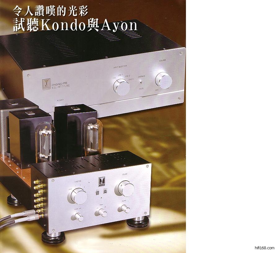

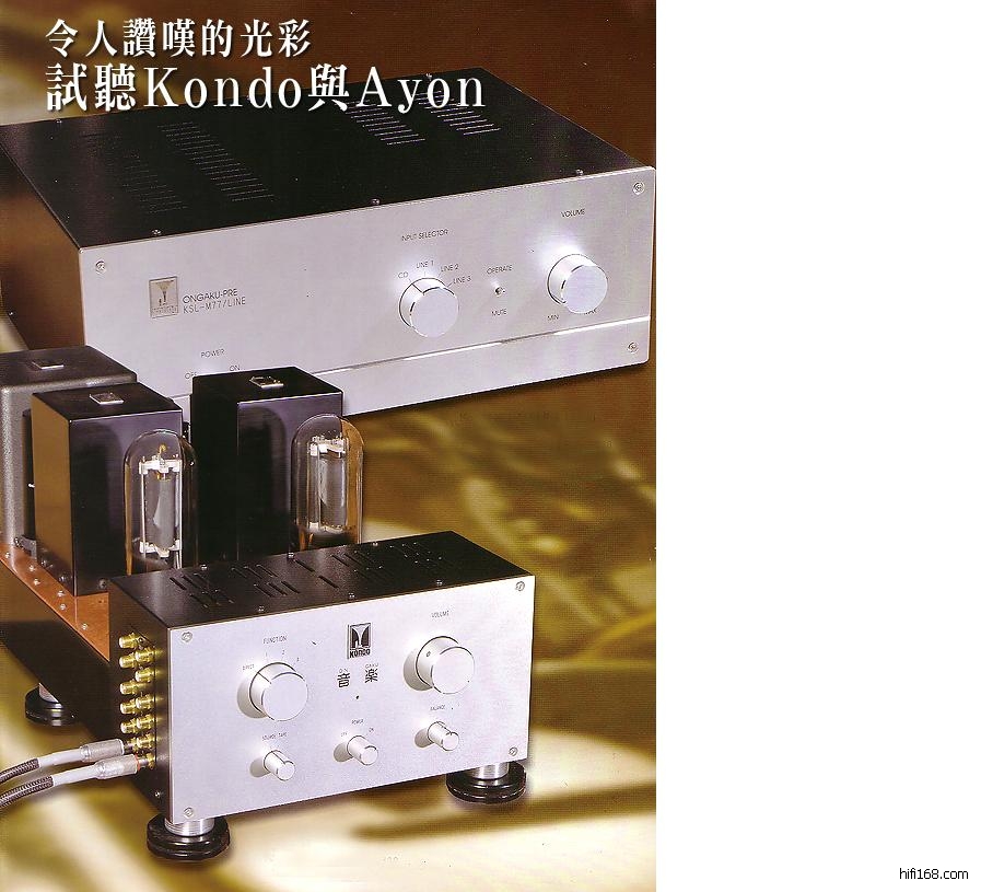

日本Kondo與奧地利Ayon的Condor喇叭碰到一起,激起了令人讚嘆的光彩。試聽時以瑞士Orpheus的Zero D轉盤+One解碼器為訊源,Kondo KSL-M77前級+Ongaku綜合擴大機,推動Ayon Condor喇叭,參考後級為Orpheus的旗艦單聲道後級Privilege,喇叭為Ayon的GosHawk,線材以Kondo銀線為主。 我決定把Ongaku綜合擴大機另文撰寫,這部從1980年開始生產的211綜合擴大機,曾被音響界譽為音響「珠寶」,包括變壓器都用純度99.99%的純銀製作,不惜工本的製作使它成為目前世界上最昂貴的211真空管綜合擴大機。它那純淨、通透的聲音很少有其他功放可以與之相比擬,它是音樂、文化的藝術結晶品。

Ongaku綜合擴大機連接前級有二種方式。一是傳統的接法,把前級與Ongaku的三組高電平輸入連接,這時訊號會經過Ongaku的前級線路與音量控制。一般建議把Ongaku的音量放在12點鐘位置,開得越大力度感會越好,但同時損失一點點細膩,除非碰到極難推動的喇叭,將音量開到底也無妨。這可不是開玩笑,多數真空管機的訊噪比受限,音量開到最大音質都會明顯劣化,Kondo厲害的地方,或者說它賣得這麼貴的價值所在,就是可以讓Ongaku全功率放大而音質依舊完美。第二個方式是將前級接到Ongaku的直通Direct端子,這時訊號不經過Ongaku的音量開關,等於是一部單純的211後級,音量由M77或M1000前級控制。理論上說這個方式聲音會比較直接純粹一點,因為M77或M1000前級的音量開關要比Ongaku自帶的好多了,實際上低音的能量感、控制力會受一點影響,而且前級本身的質素要求也變得很高。由於使用了級進式音量開關,M77每一級之間的電平差異較大,你可以調整M77也可以控制Ongaku,這樣就能完成很精細的音量設定了。 代理商說如果改用Kondo M1000前級,各種音響要素立刻會提升許多,我的讚美之詞恐怕會更誇張,呵呵,沒問題,下次再來享用。

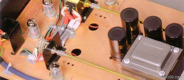

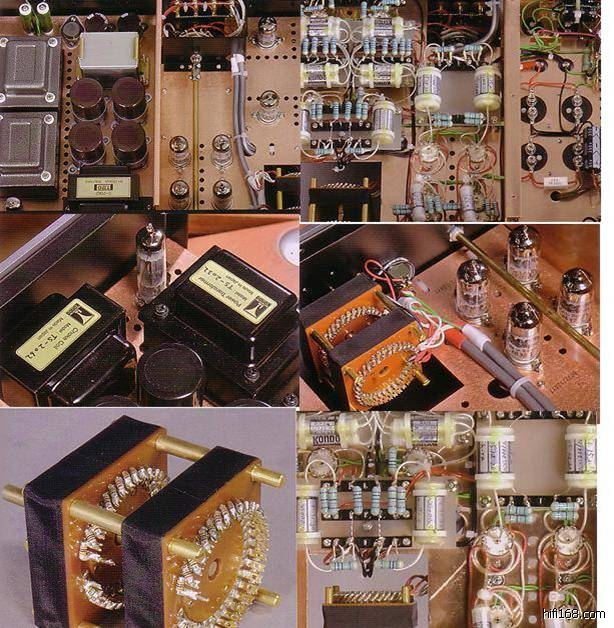

打開KSL-M77內部,清楚看到以銅板分成二大區塊,左邊是電源,二個電源變壓器和一個濾波扼流圈,加上Kondo訂製的電解電容。 右邊可以容納8只真空管,我們試聽的為高電平版本,所以只用了4只6072電子管。 真正精采的地方要從底部觀察,滿滿都是Kondo的銀箔電容,當然我們不能忽略那個巨大的級進式電位器。
在Ongaku後級上由於機箱容積限制,並無法使用這個超級電位器,中國代理商表示不久後將會有特別版的Ongaku推出,除了換上級進式電位器外,電解電容也會用上已經停產的Blackgate產品。

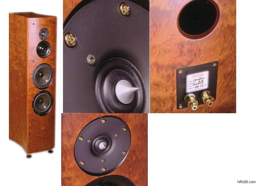

規格:3音路4單體設計,
使用1吋雙輻射高音、
5吋ATC凸盆中音、
9吋Eton低音2只。
阻抗 6歐姆,效率91dB ,
建議功率 20-250瓦,
頻率響應 30Hz-45kHz-3dB ,
尺寸 130x31x54 cm,
重70公斤(每隻)
簡單的說,較高級的Master系列多采用陶瓷單體,走中間路線的Efficiency系列就各出奇招。 Condor使用的單體都是一時之選,紳士寶Scanspeak 的R2904/700005與西雅士T25CF002齊名,都是當今最好的高音單體之一,紳士寶表現中性柔美些,極高頻泛音與空氣感非常好。 德國Eton單體大家也耳熟能詳了,其專利二重Hexacone蜂巢式陣膜所用的Kevlar與Noomex混合材料比傳統紙盆堅硬100倍,而重量則大大減輕,很多設計者拿來搭配速度快的陶瓷單體。 Condor喇叭最吸引人的絕對是ATC2的SM-150s 75mm大音圈軟質半球形中音單體, Ayon設計師Gerhard Hirt膽子也夠大,過去Pro AC貴族、 PMC等都用過ATC中音,但由於效率較低,弄到喇叭也變得大食起來。
對設計者而言,在三音路喇叭系統中,要和高音與低音單體的效率達到均衡,ATC顯得難度較高。 基本上ATC中音的振膜部分採用韌性很高的亞麻長纖維(linen),但光是這個亞麻長纖維半球還不能發聲,必須要內外塗佈阻尼漆,乾燥之後就成為發聲振膜。 軟半球中音的優勢是比錐盆中音擁有更大的擴散角度,更容易達到寬闊而自然的音場表現。
為了讓高中低三種不同的單體很好融合在一起,Ayon在分音器部分下了很多功夫,稱之為“交叉磁場控制”。 箱體仍然是二側矣漂亮弧線向內凹的不平行設計,每個單體都有獨立箱室與多重補強,所以單只重量才會達到70公斤之重。 另外說一句, Condor喇叭的做工相當細緻漂亮,圖片很難表現出來,請務必親臨鑑賞。

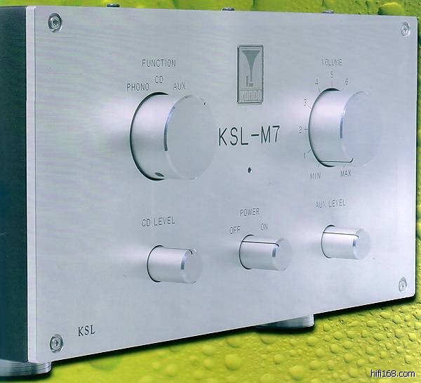

最新的KSL-M7
第一代M7前級到第二代改款,期間經歷了20年,一方面說明了Kondo創辦人近藤公康在世時作風的保守,二方面也能看出Kondo始終都只有極少數尖端客人購買,所以他可以不變應萬變。自從蘆澤雅基接任社長後,Kondo展現了較年輕的活力,他推出重量級的黑膠唱盤,以4只西電300B放大的Kegon擴大機、使用4只2A3輸出功率僅有10瓦的Souga擴大機等,第三代的KSL-M7前級就在這樣背景下誕生了。最大的改良部分是電子管,KSL-M7同樣有Phono、Line、標準版三款,使用的電子管也有不同。KSL-M7 Phono唱頭放大使用12AX7管2只,12AU7管2只,6X4整流管1只;KSL-M7 Line使用12Au7管2只,6X4整流管1只;標準版使用12Au7管2只,12Ax7管2只,6X4整流管1只。第二代的M7前級上使用5687雙三極管(E182CC),據Kondo的說法是5687管聲音沒有那麼清亮,配合CD訊源聽感上「數位聲」比較不明顯。但隨著SACD、藍光等新型數位載體出現,Kondo不能再故步自封,所以換用更通用的新型電子管。

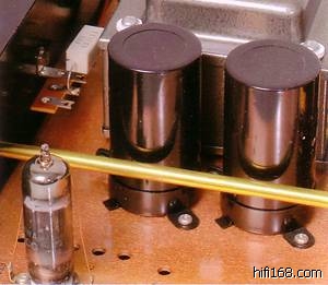

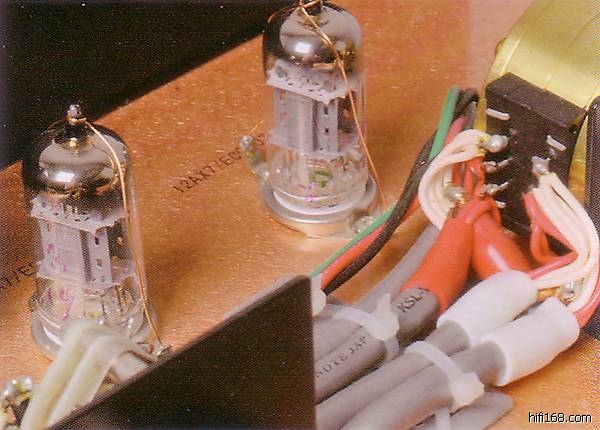

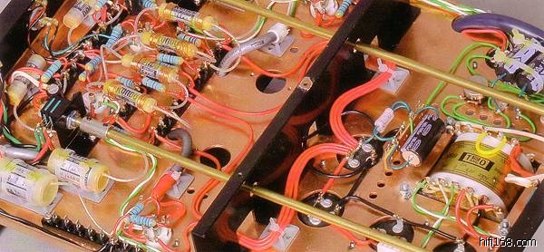

我拿到這部標準版的KSL-M7前級唱頭放大部分的12Ax7雙三極管,使用南斯拉夫JJ的ECC803S,高電平部分的12Au7則用了sylvania產品,6X4整流管是Philips ECG產品。除了真空管有所不同,KSL-M7前級用料維持了Kondo一貫的超高水準,譬如鉭質銀線接腳電阻、銀箔電容(總共用了10個),純銀機內接線、ALPs頂級電位器等,這都是其他擴大機見不到的特殊配件。電源結構非常簡單,先是1只6x4管整流,然後CRC濾波而已,不過4個打上Kondo的電解電容以前是用昂貴的Black Gate -WKZ,現在估計換成M—cap或JENSEN(從接腳判斷)。據說有DIY朋友們就換上四個100 100/350V的BG-WKz,聲音馬上有了變化。高頻變得更圓潤平滑,中頻飽滿密度高,低頻非常沉穩,層次感很明顯,力度足,爆棚音樂更輕鬆自如。我並不鼓勵發燒友這麼做,但KSL-M7前級由於售價較平實,的確是Kondo所有產品中唯一可以動手「升級」的,你總不敢拿M1000前級開刀吧。不過別忘了,以前讀書時有個說法,從50分升到90分並不難,3個月努力也許就行:從90分升到98、99分很難,也許要1年;從98、99分到100分,非常非常非常難!KSL—M7前級本來就有95分,想讓它更上層樓可是不容易。
