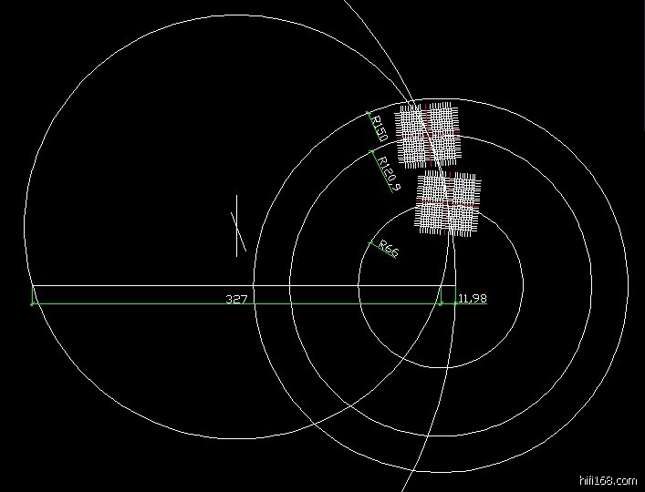

唱盘调整图
代朋友多谢您
图很好用,很精准,蒙冤五年之久的CLEARAUDIO黑手指和UNIFY14的长臂终可重见天日。
最后编辑markh 最后编辑于 2011-03-31 11:22:34
欢迎光临高盈电子城三楼琉瑪唱片,一起感受黑胶的魅力。电话:13312884688.
请代为转达!
对于这个问题,好像很久很久以前就有人对物主提及过的;当时得到的回应似乎是这样子的——“替我调盘的‘L大师’,少说都摆弄过上千个唱盘;又怎会有错?”
        还好,现在有铁一样的事实证明了,L某生的那几千个唱盘(至现在应该也有几千了吧?)算是白调了,“被调的”还能回水否?这一个问题,烦请转告物主并让其向“大师”代为咨询,Best Regards!

不是和物主S君建立了深厚的战斗情谊,我与L君(近来论坛备受关注的人物)也懒得去怀疑、验证和学习雷锋,得罪人啊。。还有,黑手指要求负载阻抗是500欧姆,与其搭配的FM122的阻抗模块只有30
、45、100和6800就没有500欧姆,大师都没有提醒S君,并为之解决问题。可能知道太多卖不了音响的。又或者你我还未到大师境界--可以颠覆CLEARAUDIO 的原厂数据指标,完全靠“听感”来调盘。
系统现在很好,S君十分HIGH,一连几次战斗都主动埋单。
