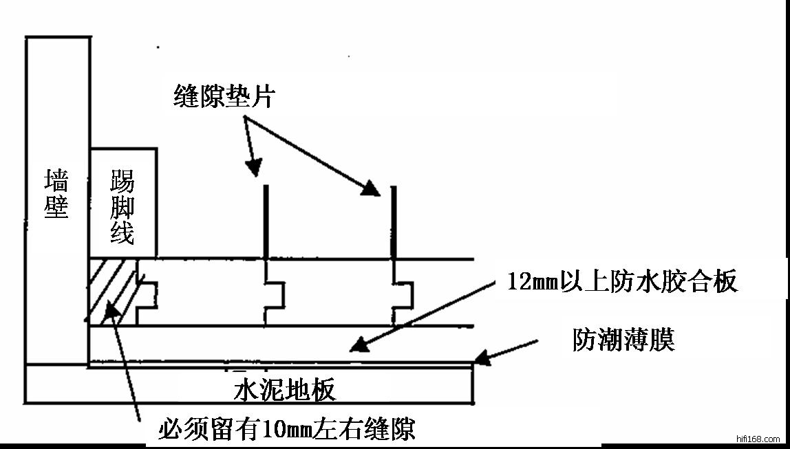

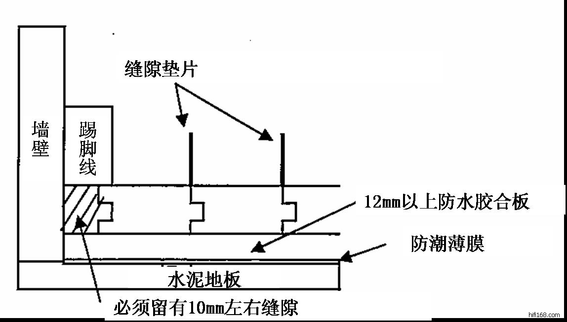

原帖由 wub 于 2011-3-26 16:44:00 发表
建议lz铺实木地板,我对比了不少的听音环境,结论是木地板的效果最好(就地板而言),关键是铺木地板时垫层不能架空形成空腔,令声音产生共鸣就是最佳的了。深究其原因,个人认为,听音环境处理其中一个重要环节就是有效吸收低频,以减少低频反射消除驻波,而实木地板及木板垫层正是吸收低频的最有效的材料,如果墙壁也用木板垫层,效果应该更佳。总之,在音响发烧界,好音质总是离不开木头的。
铺木地板的具体做法我认为是:
兄台很专业的啊!能再详细说明一下吗?有图最好了。
这是我做贸易的实木指接地板铺装指示图(出口日本),跟兄所讲略同。
jpg(2011/3/28 13:23:42 上传)
