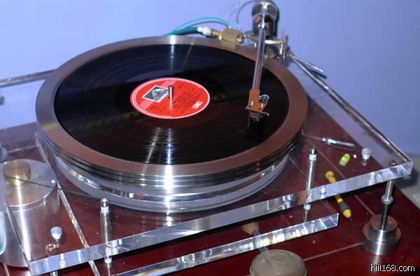

请问这圈哪里有卖,怎样使用的。能否上张使用中的图。感谢了!

小弟在卖,使用后低频细节清晰丰富,声场稳定扎实。
正常使用是压圈压于唱片至上,如果懒于来回放压圈可以将压圈直接放置盘上,然后直接放唱片放音即可,这样也能增加唱盘的转动惯量

用这玩意,落针要非常小心,稍不慎就碰到金属压圈,那唱针玩完了啊!

我的这款就不会,因为为此特意做了斜面设计,与唱片接触处很薄,唱针落到金属上也会正常滑到唱片上,我特意试过,对唱针没有任何影响
