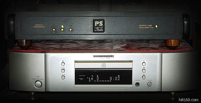

今天听了一整天,还意犹未尽,把冷落了多时的spark A200p 2a3重燃爱火,重来没有亲爱过的感觉。
事由自从玩传神M3(现M6)单声道300b胆机加胆前级后,就把spark A200p 2a3合拼机放在一旁了,加进cary解码后,今天实行双管齐下,连spark A200p 2a3也一样受益了。待续呵呵.......
