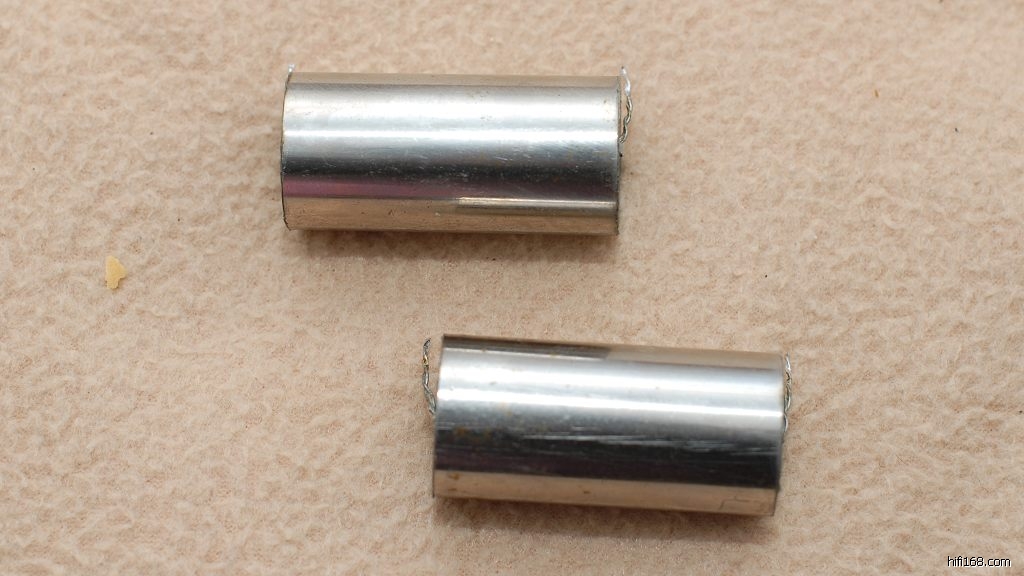

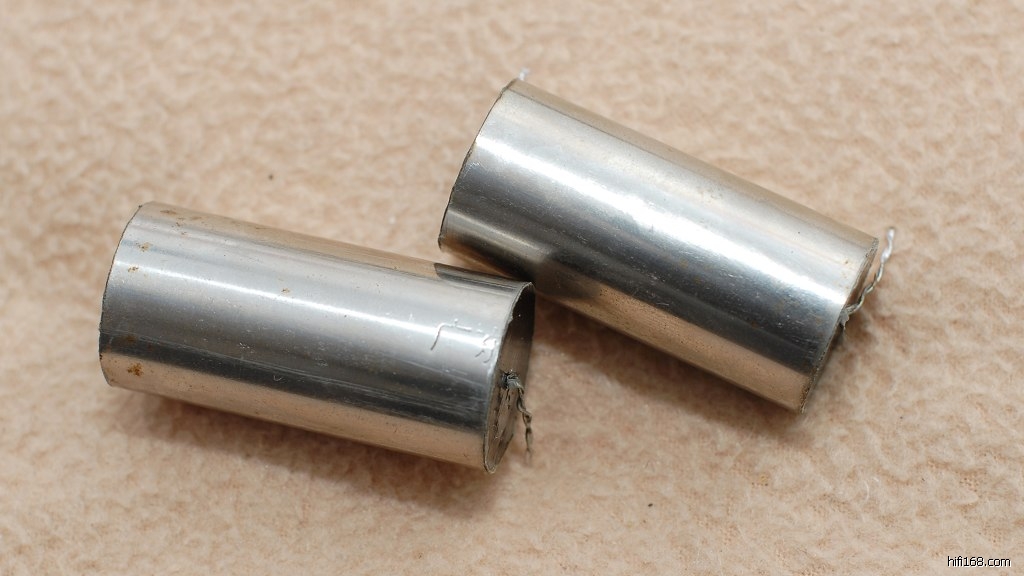

金属外壳,体积蛮大的,直径25mm,长50mm,量得容量是3.8UF,其中一只上面有广东两个字,其他没有任何字符
请教大家这是什么电容?

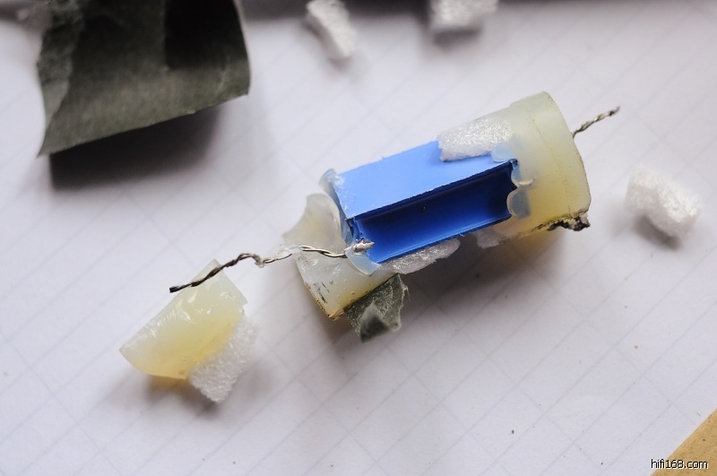

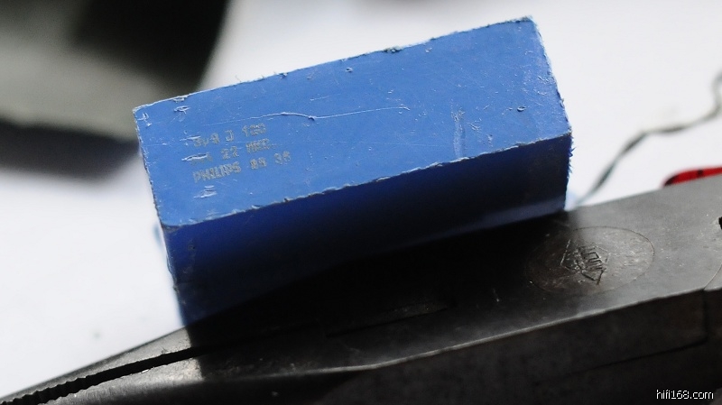

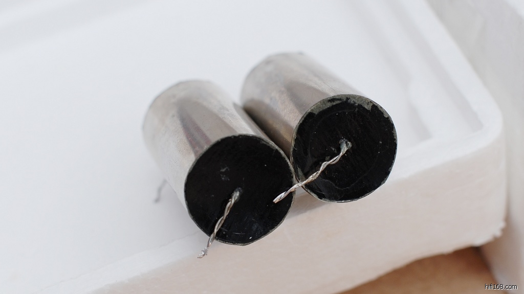

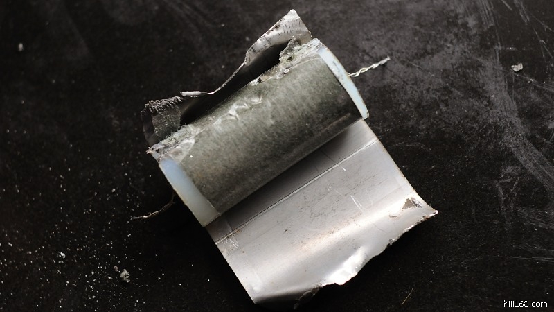

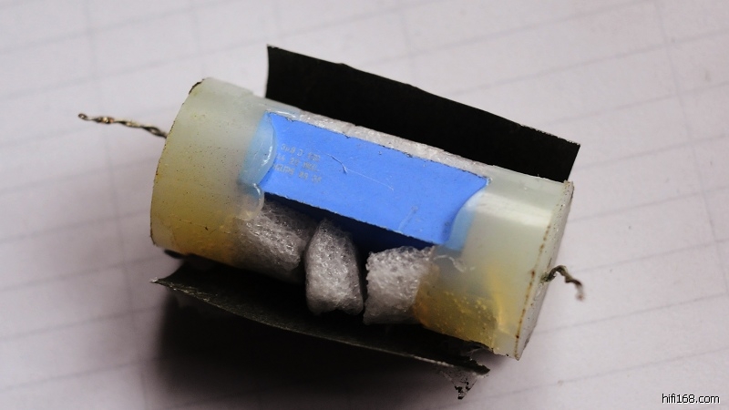

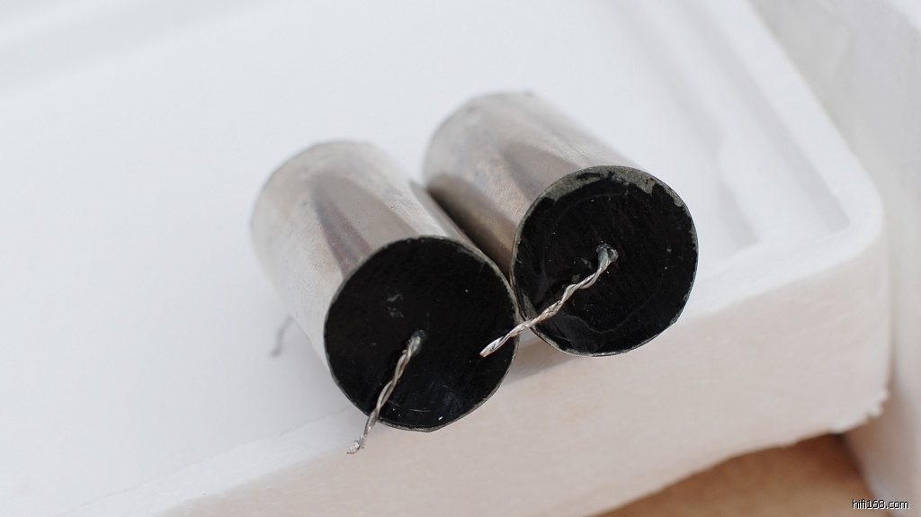

没人知道这是什么电容,今天拆开看看,验明真身,拆开一看,晕倒,原来是山寨货,套壳的
外面套的是大概0.3MM厚的钢管,里面用的是飞利浦100V 3.9uf的MKC电容,电容是新德克前级上拆下来的,新德克也会用这种假电容?想不到啊

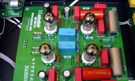

新德克为什么要用这种假电容呢?是为了校声?还是想忽悠烧友?还是有什么妙用?
试验一下包与不包的区别就知道是忽悠还是校声需要了。。。。
不管是LZ还是新得克,这次玩笑开不得啊.....

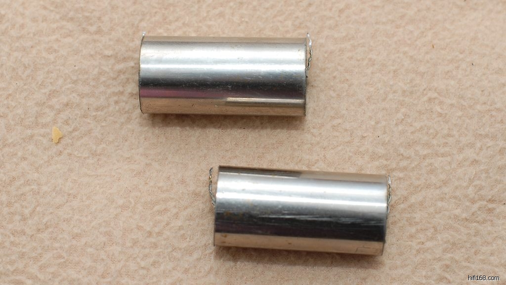

就是这个前级上拆下来的

套个油浸电容的壳,看起来就高雅了?
