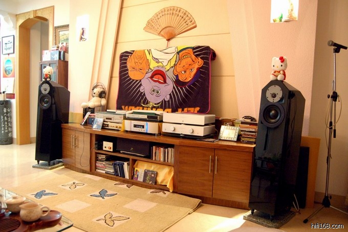

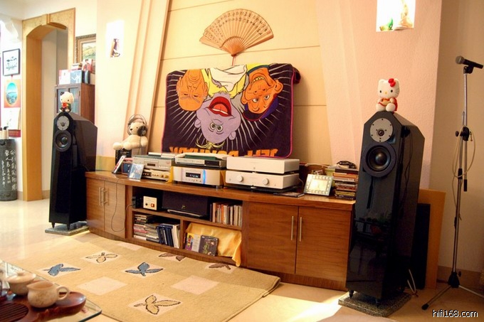

献丑了,客厅,只能这样摆位了,能处理的尽量处理了,别笑我(1... [复制链接]
查看: 18706|回复: 54

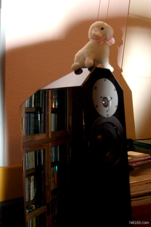

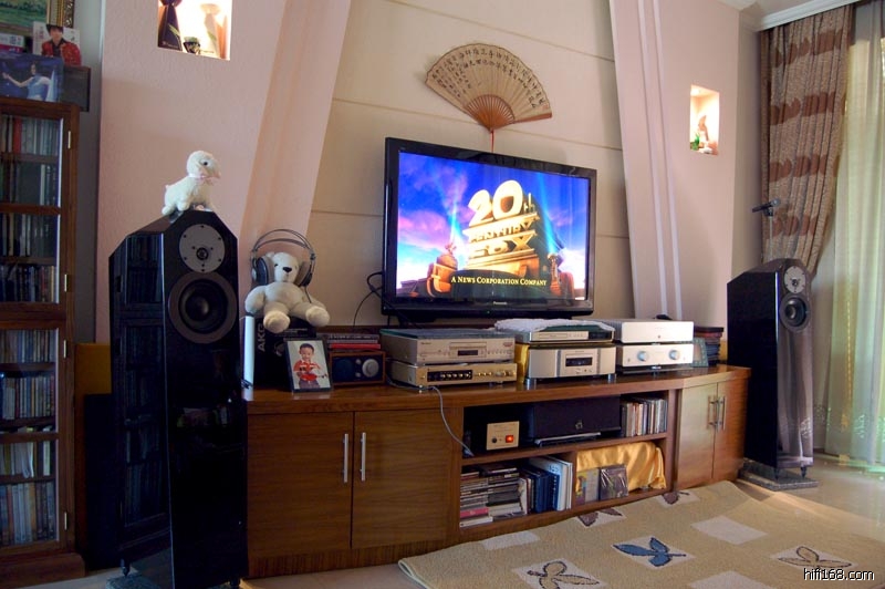

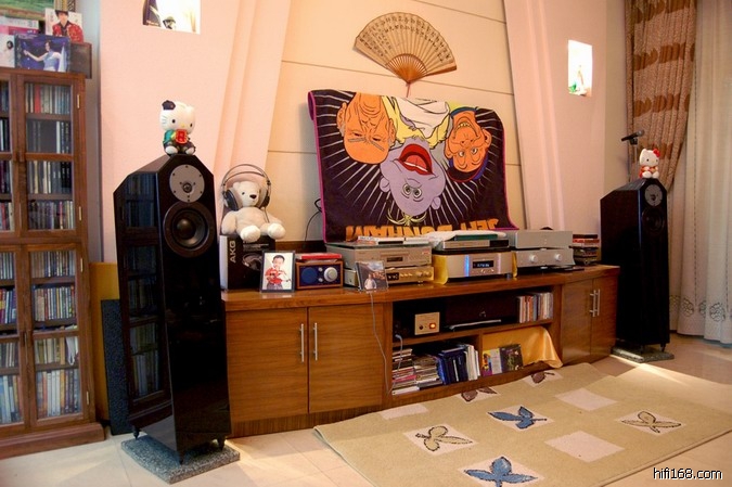

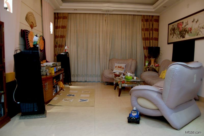

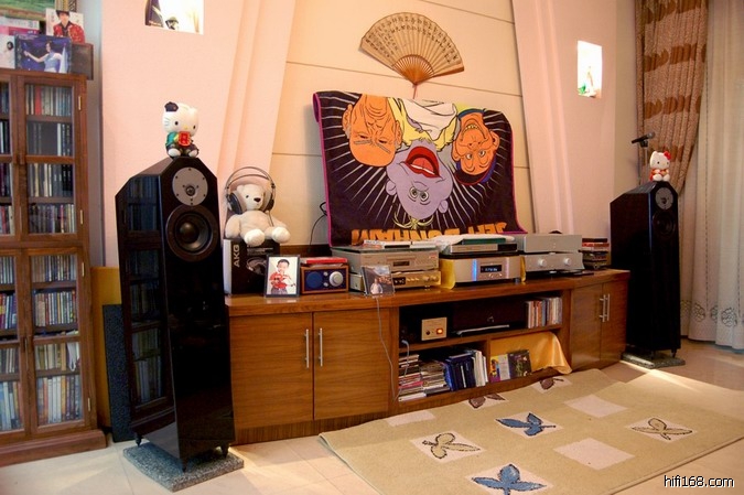

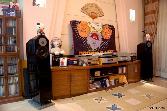

       客厅音响是长边摆放,客厅宽8.8米,深度是4.2M,中间偏左是进门,左边是餐厅,右边5.5米宽式连着通往房间的过道门,实际客厅在4.8米宽4.2M深左右,右边是落地铝合金门连着阳台十年前买的房子,9年前入住的,当时装修也是自己动手,当时对听音场所设计知识有限,所以献丑了......
       背景墙是实木板直接装墙上并贴上德国吸音布,自己上墙漆,立体像舞台部分是实木中间填充材料,外贴凹凸不平的德国

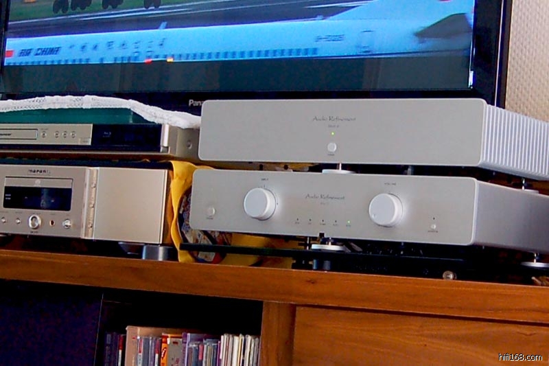

墙纸,最得意的是电视柜制作,自己设计,买材料请木工制作,顶板是40MM以上的实木面板(两层20MM的硬木板粘合)再贴上胡桃木皮,左右两边有十五度左右的向内切,以改善声音传播方向,样式当时是以家庭影院为主,有橡胶避震脚,挺实用,虽然现在遍地能买到器材架,但现在我舍不得扔掉这个老古董,有原因是制作得太结实了,重量大概有近两百斤左右,自重加上避震橡胶垫,避震还是不错,左右抽屉装满CD和杂志。客厅是半吊顶,有直角的地方全部用石膏角边圆滑处理,右边是双层窗帘,一层半透的是常用的,厚实的那层平时都卷在一起挂在墙角吸收前右和后右边的低频谐振;沙发是真皮,后墙是国画,墙面没什么处理,听的时候在沙发肩上与国画之间放块发泡板......(国画有机玻璃镜面对音响不利,以后会自己画幅油画并在里面填上吸引材料,并在两边和天花板装上保丽龙扩散板)
      电视播放音乐的时候会有条毛毯盖起来,吸收中高频交叉反射,增加声音结像力与定位感;功放和CD机器直接放在厚达40MM的电视柜上,下面分别用石墨垫和檀木垫,原先用的是挪威垫,虽然低频干净全频段比较清晰,但为了更有韵味,反复调教选定了石墨与檀木垫;电源线用了4个德国第六元素球球,令背景更干净声音更凝聚......电视柜前面地上铺了张120-200的厚地毯,偶尔在播放低频过多音乐的时候会在音箱前面铺上小块地垫。DIANNE小落地箱原配四个避震钉效果非常好,直接摆在30MM厚的,边角磨成鸭嘴形的石头上(啥石头忘记了,当年买的时候500多一个平方),也试过在底板与石头之间放小地垫,这样速度略慢了点,低频比较混,不如把地垫放在音箱前面的好......
      问题出在左右声道声音不平衡,左边音量偏大点(客厅长边摆位的烧友应该也是一样感受,左右不平衡的),只能靠音箱内敛反复调整角度直到定位在中间,实际听来,除了播放大动态鼓乐铝合金玻璃门会谐振(在玻璃门上叉状斜
贴透明胶带,有点改善),其他的异样声音不是很明显(至少人耳听不出)。。。。。。
     条件就是这样了,由于当年的知识有限瞎折腾,原本音箱后墙该做硬的做成了半硬,(有空腔体装吸音物)以后想重新装修的话会把和电视柜后面的书房打通成为7.5米-4.8左右的一间,再用木质半隔断成半透的两间,这样音箱后面的音场也会拉深,书房物品照旧,只是少了面墙,可能的话还会会隔条竹帘或厚窗帘把左边客厅隔开以尽量达到左右平衡吸音,后墙会装扩散板或凹凸不平的硬物,这些得等以后重新装修或有能力再买房子再说了......

之前CD下面垫的是玻璃板,底下三个挪威钉,现在已经换成CD机用的石墨垫,而CD换上檀木垫(2011/3/15 18:42:15 上传)

听音位的图像没有上来?

怎么我觉得电视柜中间像塌下去一点呢?视觉影响?
原帖由 xie1916 于 2011-3-14 21:31:00 发表
视觉影响,因为左右两边我斜切进去15度左右
一台一百五十多斤重的东芝34英寸CRT摆了9年都没凹下去,绝对牢固的电视柜

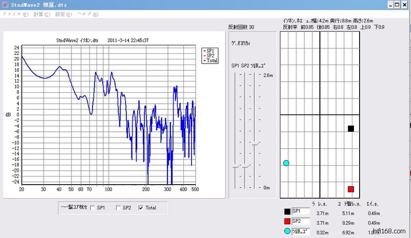

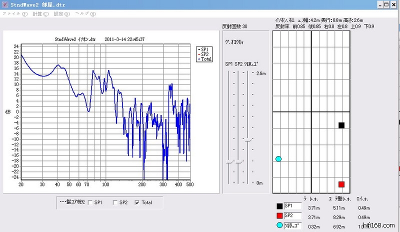

模拟了一下你的房间摆位,听感是否符合?
jpg(2011/3/14 22:46:50 上传)
