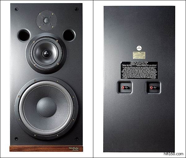

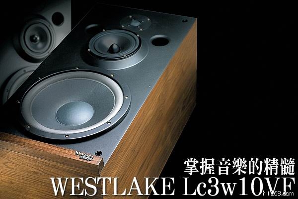

西湖(WESTLAKE AUDIO LC3W12VF)和WESTLAKE AUDIO LC3W10VF这两款大型书架音箱很符合LZ的要求!
   為何國內的音響迷對於「鑑聽喇叭」特別著迷?一部份是因為鑑聽喇叭擔任錄音時的把關聆聽,要回歸錄音的原汁原味,選擇鑑聽喇叭是合理的答案;其次是國內音響迷的聆聽空間通常較小,鑑聽喇叭對於環境適應力較大。當我把Westlake Lc3w10VF在家中的聆聽室安裝妥當,這些答案似乎都變得更為清楚、明確。
以鑑聽喇叭著稱
        怎麼樣的喇叭才能夠應付錄音室的鑑聽需求?通常它們都必須具備第一流的暫態反應,能夠表現出各種音樂的精微內涵,讓各種錄音的細節或者瑕疵一覽無遺,錄音師才能夠據以修正這些問題;其次它們多半能夠承受很大的功率,展現出接近真實音樂演出的能量感;為了應付長時間的專業工作需求,鑑聽喇叭通常要更為耐用,以應付全天候的錄音鑑聽所需。如果你不是喜歡經常更換喇叭的音響迷,而是想找到足以準確再生音樂,而且能表現各種類型音樂美感的人,那麼鑑聽喇叭幾乎是最佳選擇。

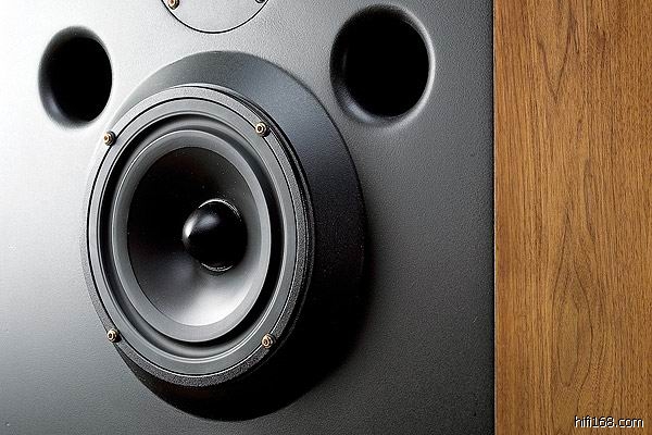

        雖然P.E. Distortion目前的技術內容尚未公開,但Lc3w10VF已經掛上了Low P.E. Distortion的標誌,這是Westlake獨家的尊容標誌。此外,在設計細節上還有許多外觀看不到的處理,譬如分音器採用全手工製作的線圈,讓頻率響應的平順達到最佳化,分音器的所有零件都包覆阻尼物質,以達避震與隔絕外界干擾之效果;高音、中音與低音單體背後都塗佈特殊阻尼物,以降低前障板所造成的音染;內部配線都採用新的專屬線材。在Glenn的說法中,這些措施和Low P.E. Distortiion息息相關,而全世界只有Westlake喇叭懂得如何降低P.E. Distortion。如果你對於所謂的P.E. Distortion內容有興趣,不妨到Westlake網站下載三篇以此為題的論文,Glenn有更深入的說明。

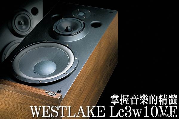

        Lc3w10VF的尺寸算是中型鑑聽喇叭,比起書架型要大上許多,但卻還沒到達「落地」的標準,和它相近尺寸的中型鑑聽喇叭在國內一直很受歡迎,譬如PMC MB2、ATC SCM100,都是類似尺寸的喇叭。Lc3w10VF還有一個屔值埽褪荓c3w12VF,差別在於低音單體大小,Lc3w10VF用的是10吋低音,而Lc3w12VF則是12吋低音,尺寸也因此變得大了一點,但都是三音路中型喇叭。
     像Lc3w10VF這類造型典雅方正的喇叭,在錄音室裡多半是嵌在牆壁內,聆聽高度與角度都經過計算,在家裡面使用,擺放的高度有點尷尬,擺在地上太低了,電視櫃的高度算剛好,但是音響效果不好。最好同時選購高度適當的腳架,原廠有相對應的產品,不過這類原廠腳架得飄洋過海送來,價格通常不低,不妨找國產合用的腳架,基本上只要材料足、重量夠,聲音的效果都不錯。此外,印象中Westlake Lc系列的喇叭還有一塊Muff軟墊附件,我記得以前測試Lc 6.75時,這塊軟墊頗有神奇的效果,但Lc3w10VF卻沒有這塊Muff,原來直接貼在腳架上面,如果你不是買原廠腳架,記得向代理商詢問對應Lc3w10VF使用的專屬軟墊。

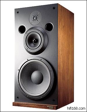

       要聽出鑑聽喇叭的好處,最好採取近場聆聽,精準的特性最為明顯。我的聆聽位置距離喇叭大約兩公尺,左右喇叭拉開約兩公尺半,Toe-in角度的設定依據聆聽位置,把Lc3w10VF正面的軸線正對兩耳,很輕易的拉出漂亮開闊的音場,不愧是鑑聽級喇叭。我為Lc3w10VF準備了兩套擴大機,一部是我自己的ASR Luna 6,另一套是Audionet Pre1前級搭配Chord SPM 600後級,訊源則使用Audio Research Reference CD7。兩套擴大機功率都大約150瓦上下,原本有點擔心無法應付,不過88dB效率的Lc3w10VF並不難驅動。搭配Luna 6時,最能表現Lc3w10VF雄厚的音樂質地,而Pre 1與SPM 600的組合色彩較為明亮。
    三路分音的Lc3w10VF,背板上裝置了Bi-wire喇叭端子,不過和一般的Bi-wire設計不太一樣,Lc3w10VF將兩路分置左右,中高音一路,低音一路,兩組端子之間還有點距離,所以不能以傳統的銅片當跳線。你可以用兩組喇叭線連接,也可以另外搭配跳線。我兩種方法都嘗試了,包括以Nordost Blue Heaven與Red Dawn一起使用,以及TcM Reference 2加上TcM銀質跳線。Lc3w10VF對於各種搭配很敏感,Nordost這一組表現清麗快速,而TcM則多了華麗的光澤,把這些喇叭線再經過交叉替換,音質都有細微巧妙的變化,搭配上饒富樂趣。

(转帖的)我的升级目标啊,很喜欢,推荐给LZ!
