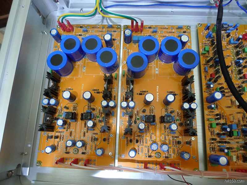

由于小鸟头的低输出,原来使用的升压牛+MM唱放的增益无法满足,在朋友那听了一些唱放,在网上找了些资料。确定了新的唱放要满足三个基本点:1.是要有一定的音乐和音质表现(这点要实际听过才能确定是否合适自己);2.是基本有66-70db的增益,最好是增益可选可调,能调整阻抗和容抗,最主要是能调阻抗;3.一定要高的信噪比(这个要实际接到自己的号角系统测试)。
在网上找了找,发现满足这3点的唱放,在2万以下的只有一款krell kpe(mc版),kpe的标准版增益不够,满足3点要求口碑较好,我只想到FM、Boulder、ASR顶级,这些唱放我只能YY,krell的唱放留意很久也没有见 kpe mc版出二手。
去年就听说香港的威马重新做唱放,先拿了中阶版的唱放试听,不满足我的3点要求,后来听说还有旗舰版的唱放,不过要下定单才做,等了几个月恰好有一台能借给我试听半天,赶紧去威马广州的工场拿唱放,试听后初步感觉基本满足我的3点要求,而且由于电源部分的强大,声音很稳定,但是有一点不太满意的就是声音的音乐表现稍差,有点hifi了。后来确定升级唱放后,和威马讨论声音的音乐表现问题,推荐把唱放电源的roe电容换成飞利浦的。
从春节下单到唱放拿到手,等了一个月,上周六拿到手,先接入系统试试唱放的信噪比,我的前级音量是0-99的,在96db的号角系统上信噪比表现,音量在调到85的位置在聆听位置有可闻的底噪,音量在90以上的底噪就不能接受。简单的试试声音,没有大问题就常开24小时煲煲再试听。
唱放出厂的设定是按我的小鸟头配置的,阻抗500欧,增益是68db。
这两天听了人声(林子祥)、钢琴(吉列而斯弹的月光)、(贝多芬小提琴奏鸣曲第1-3号,克莱默、阿格丽姬)、交响(哈恰图量第三交响曲,为大提琴与管弦乐团的《狂想协奏曲》,罗斯卓波维奇大提琴,康德拉辛等指挥),初步的感觉能满足我的3点要求。
哈恰图量第三交响曲,为大提琴与管弦乐团的《狂想协奏曲》,罗斯卓波维奇大提琴,康德拉辛等指挥,这张LP比较难播好,管风琴、大提琴、弦乐组的层次必须表现出来,声音不能糊不能燥。
jpg(2011/3/8 12:55:43 上传)
唱放部分(2011/3/8 12:55:43 上传)
唱放电源部分(2011/3/8 12:55:43 上传)

试听的ROE电容版
jpg(2011/3/8 14:11:37 上传)
最后编辑recorders 最后编辑于 2011-03-08 14:11:37

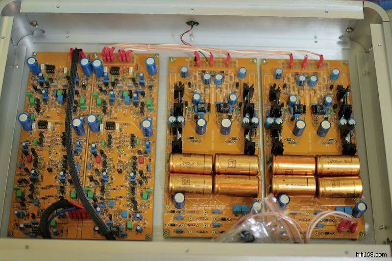

根据我的要求定制的飞利浦电容版
jpg(2011/3/8 13:47:59 上传)
最后编辑recorders 最后编辑于 2011-03-08 14:17:34

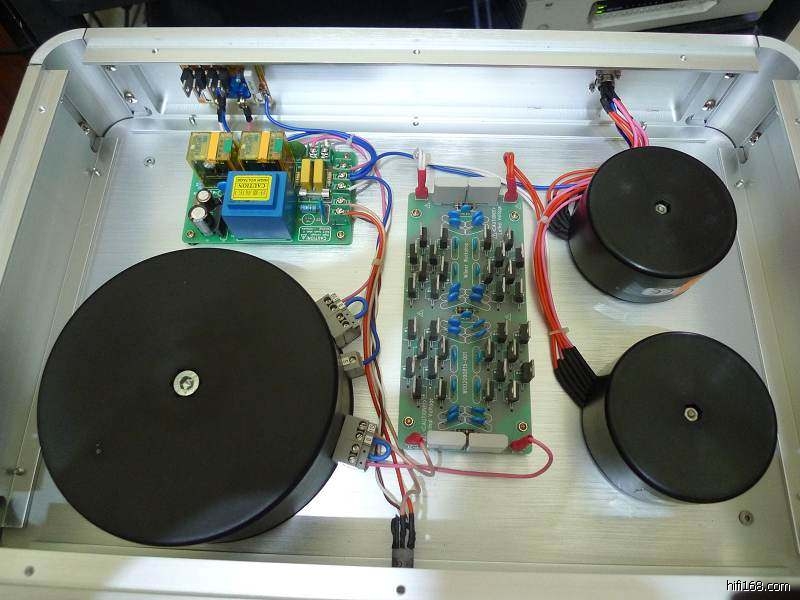

分体电源部分
jpg(2011/3/8 14:19:05 上传)
