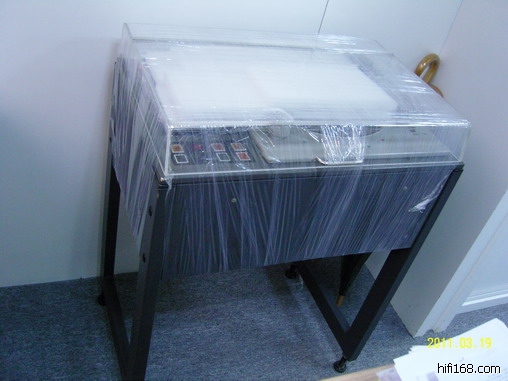

继续上图.

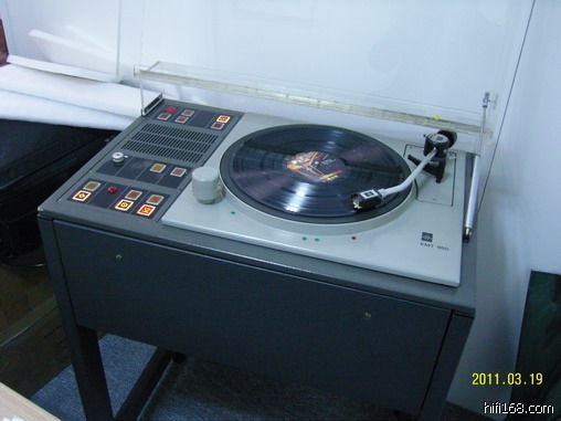

62#

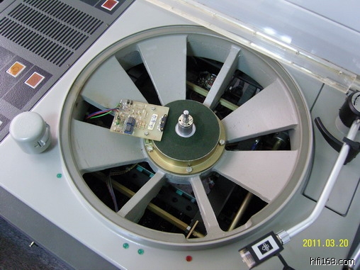

暂时利用自带监听喇叭,先享受下,定定神.
jpg(2011/3/19 17:27:21 上传)
最后编辑jacky70 最后编辑于 2011-03-19 17:27:21

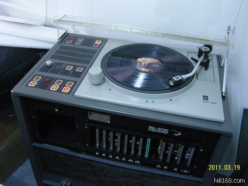

63#
开机的时候,手忙脚乱中接电源,开机,不转,晕.
后来想起下面有个固定螺丝,便于运输,和CD机差不多的道理,松开粗大的螺丝,一切正常,可以安心的先听点音乐.
最后编辑jacky70 最后编辑于 2011-03-19 17:38:39

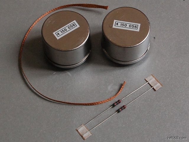

这个唱放卡是MM的,在等原厂的HAUFE MC升压牛套件,到了焊上去,就可以用我的EMT TU唱头了.目前简单用内置监听,也听的乐在其中.
整体表现要拿回广州,和EMT 930, GARRARD 301等AB比较,才能搞清楚这台机器的整体风格面貌.

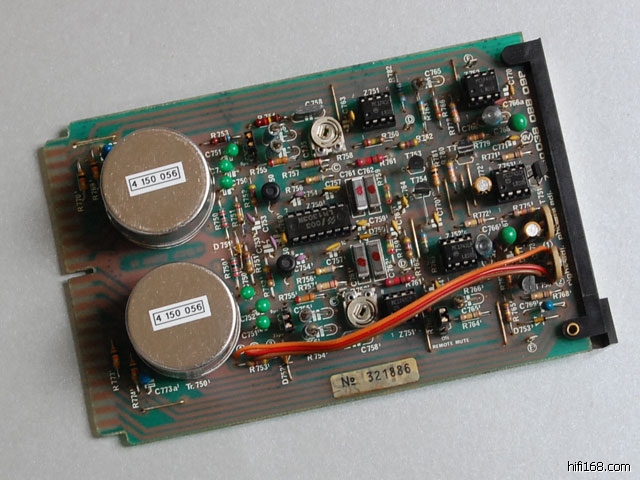

70#
升级MC牛套件,和唱放卡,机器有另外的线路放大,这个卡只是部分唱放线路卡.
jpg(2011/4/1 13:33:39 上传)
