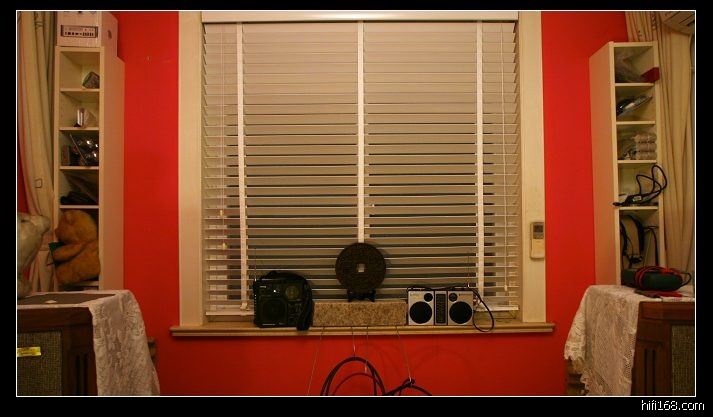

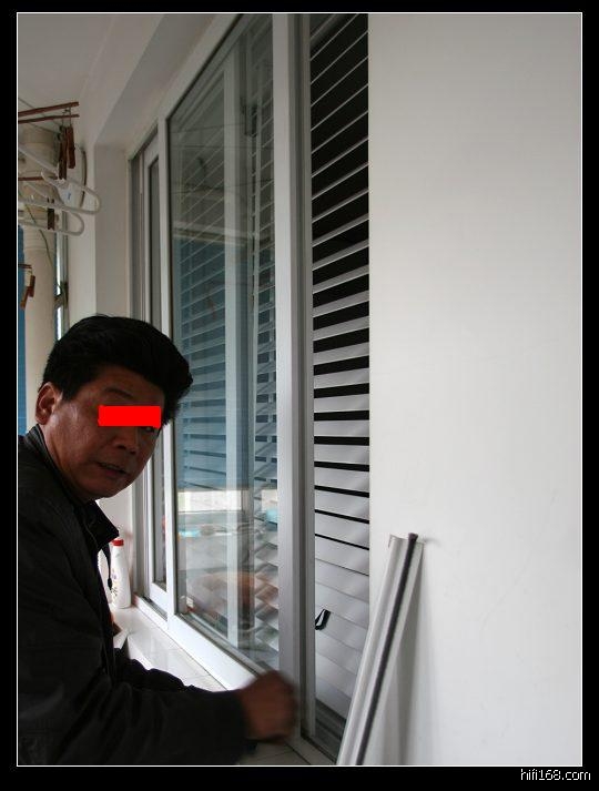

UPDATE:窗上做文章
有点技术活,一个人干不了,也没经验,只能请外来师傅了。
男人要多听音乐,才不会胡思乱想。

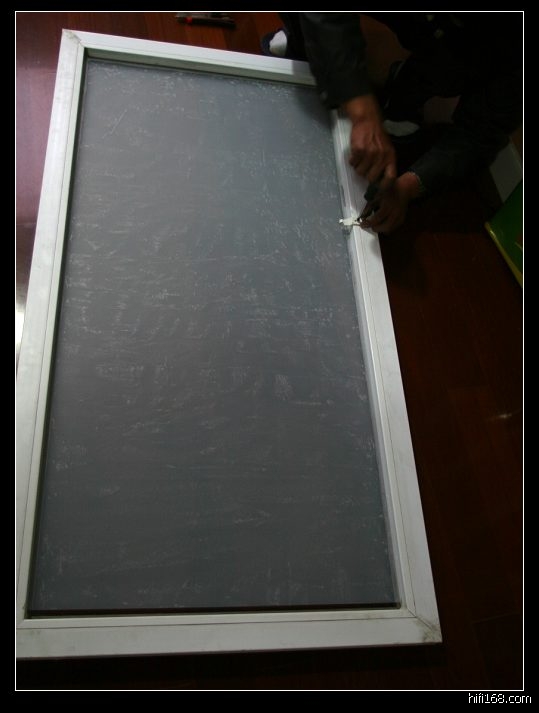

157#

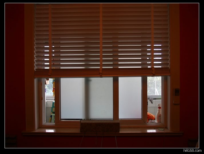

对玻璃窗进行贴膜处理,因为窗是室内窗,对透光度要求不高。
虽然请来师傅,但贴起来还是产生不少泡,但好在我对外观要求不高,用细针戳破挤压平就是。
完工后的效果:
