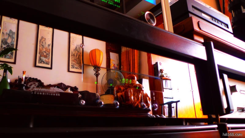

上海的房价简直是发生在社会主义的资本主义黑色幽默,当然倒是可以用周立波的说法来解释“国际惯例,中国国情。”于是乎我虽然对现在的听音环境很不满,但却完全不敢奢望符合hifi要求的房子,我很天真,但还是清楚这只比让我老婆喜欢hifi的可能性多0.1%,而后者的概率是0。然而对于一般居民小区来讲,hifi玩到后来最让人头痛的是电源。电压、频率、波形,这对于我们来说是靠运气指数的,而我在这方面很不幸,电压平时230最高242!关于波形,我知道我这里的直流干扰很大,但直到我用了柏林之声948后,才知道竟然高出正常范围15倍!
柏林之声948的特点:
●主动式抑制DC电流
●高品质AC滤波器
●世上首部可滤除高频干扰及抑制DC电流的电源调节器
●专利主动式DC补偿:消除电源低频杂讯引起的变压器机械哼声及音质失声
●DC补偿效应对948所属的电源插座及AC电源供应并联的插座都有作用,因此电源线不会产生不想要的阻尼
●整合电源中心:8组电源插座供连接全套High-End音响系统之用,耗电10A以上的功率扩大机应直接连接至与948电源调节器并联的墙上插座
●948有两个线性滤波器分别配置在不同的AC插座上,供连接类比及数位器材之用
●可关闭式数位面板显示屏,显示屏可切换显示电压及DC补偿数值
●948的AC电源线采3重屏蔽的Burmester电源线
实际使用效果:
       先说关键的抑制DC电流干扰,948可以显示出干扰的数值,我问了电源环境良好的用家好友,他们的读数一般在0.040上下,我一般是0.080上下,一到晚上5:30后就莫名的变成0.600上下,后级的环牛猛哼,系统的声音也满是火气,不堪入耳!而打开948,会在几秒内将干扰数值归零!但在干扰极大超负荷时也会自动跳到过载保护档,但对我来说,948已经太了不起了,后级的环牛不哼了,系统的声音完全没有火气了,丝般柔美顺滑之声入耳!最明显的效果是背景显得更加安静,而这些细节的毛边减少许多,音乐的平顺表现更优异。音乐裡面的细节就会更加清晰、更加明显,相对的效果就是让人感觉细节变多了,如临现场的氛围自然流露。聆听编制较大的交响乐曲时,定位良好,可以轻松分辨各声部的相对位置,音场的深度经常也能随之向后延伸。当我把系统全部接到948上面时,背景安静的效果,让音乐重播的活生感更加强烈。
       当我为使用948的效果大呼过瘾的同时,想想之前真是委屈自己的系统,那样恶劣的电源供应真是对“志玲”和自己耳朵的摧残,回想之前“志玲”的表情简直带有黄脸婆骂街的嫌疑,而现在终于露出招牌式的甜美迷人表情!
