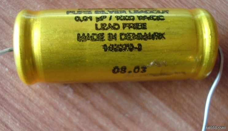

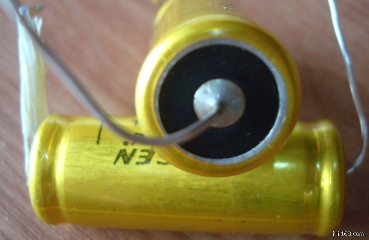

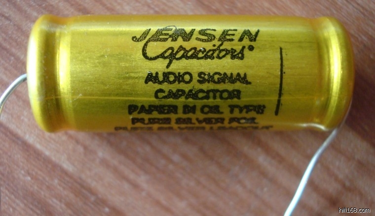

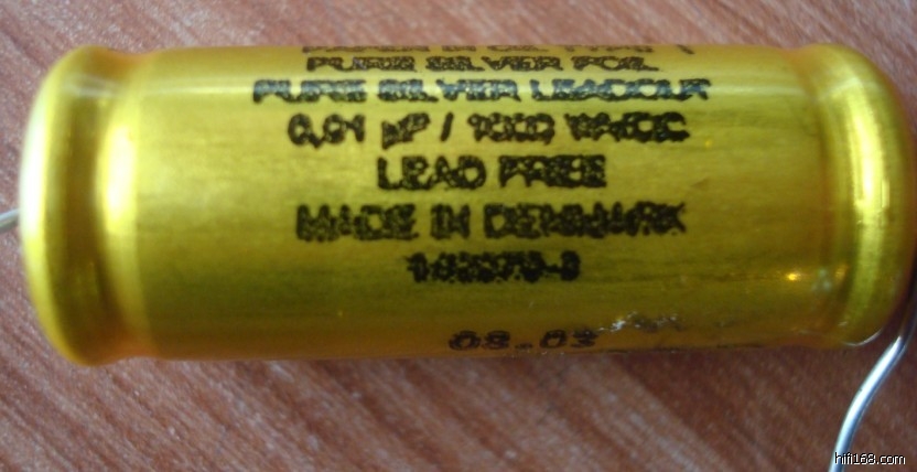

2位朋友前些日子淘宝上够的几个JENSEN银箔油浸0.01U/1000v电容,见图,装机用作蛋鸡信号耦合,新装上去,音质还是不错,但是用了前后不到2个月,分别出问题,一个朋友的蛋鸡无声,后来拆开看,烧了电阻,发回店家换了2个回来还烧,去掉这两个电容,一切完好,去下电容用万用表测量,没有发现漏电,另一个朋友用在雅燃300B机上做耦合,装上去声音也有一定的变化 用了几天,声音不对,感觉有失真,低频带有沙哑,还以为是箱子,前级,功放哪里坏了,查来查去,没发现,取掉两只JENSEN电容,机器恢复正常,再测量2只JENSEN,也没发现击穿,漏电,估计是万用表没法检测!
加上字迹模糊 故怀疑所购JENSEN电容为赝品,请大家睁开火眼金睛帮鉴别一下,谢谢

字迹模糊,赝品。在淘宝上买更要小心!

我以前摩机曾用过不少JENSEN电容声音非常棒,发烧这么久我只听过当地一位使用1688II的同好说过他机子上的两只铝管铝膜JENSEN电容其中1只有漏油现象,但,没有兄台说的这种机器毛病。铝管铝膜是JENSEN电容最低档次的系列,再往上的铜管铝膜系列我从未听说过有漏油现象。从外观和价钱看都有问题,外观问题楼上的同好已说过了我不再重复,6只JENSEN银膜电容亦不只5000多元这个价啊!

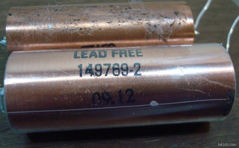

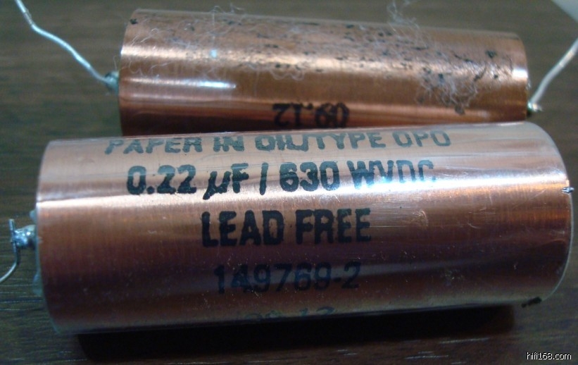

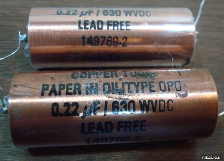

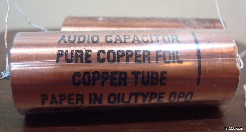

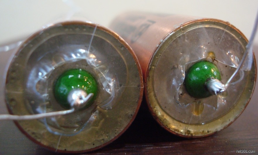

不说不知道,一说再看看其购买的JENSEN铜管铜箔0.22UF/630V电容,全部漏油,这究竟是怎么回事?
本来我也准备出手购买几个,这我开始犹豫了

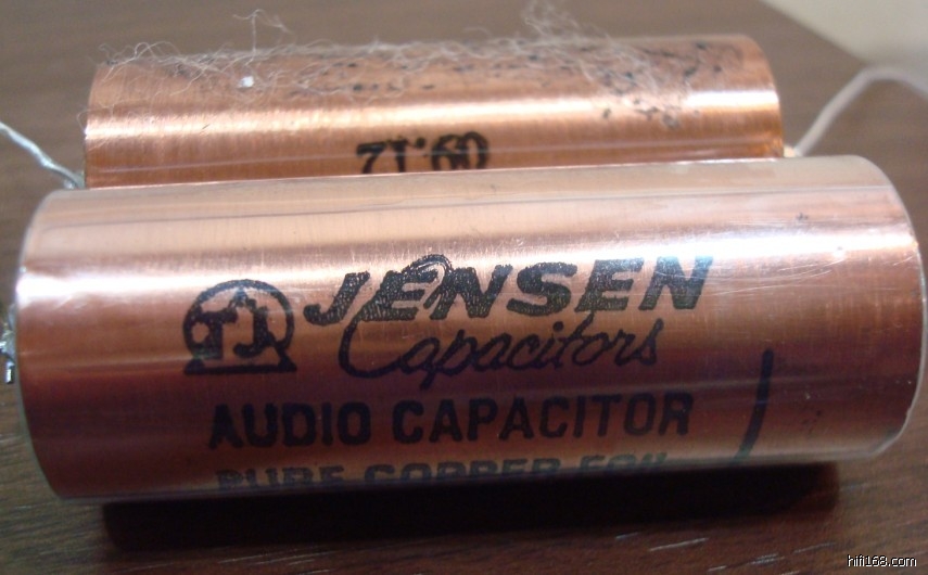

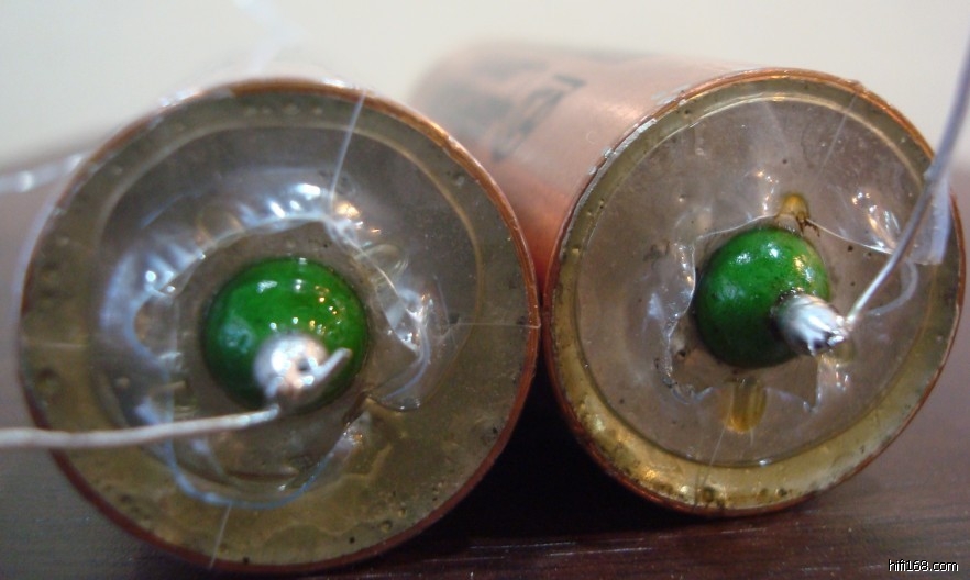

细看薄膜保护套内全是流出的油(2011/2/27 23:19:36 上传)
JENSEN铜管铜箔0.22UF/630V电容外观(2011/2/27 23:19:36 上传)

脚是焊过的 会不会是焊破了封口?
这个地方受温度 是非常漏油的

外观尺寸都有点不对http://www.xh-audio.com/上面的绝对正品
