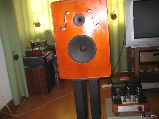

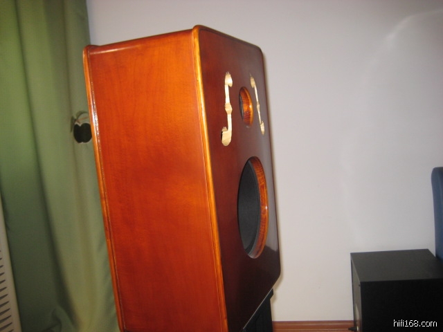

那颇似提琴的外观,完全用制作提琴的材料和工艺。面板是杉木,背板是枫木,提琴漆,用提琴胶胶合的箱体。乐器概念的音箱。

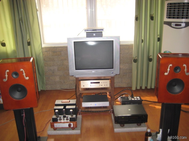

白天鹅上露面了。常州烧友很想听听这乐器化的音箱有什么特色啊。
与凌总联系后,凌总答应先发来给大家听听,顺便再提提意见好再进一步提高。
刚刚开声。
可以说,再明显的感觉是音箱的乐器声从来没有这么近距离的真实啊。
原来音箱也能够有这么真实的乐器质感啊,不容易,琴声极其真实自然,饱满温暖,质感太强烈了!加上精彩的演绎,音乐气质显得尤其高贵啊,充满现场神韵!

用的都是经过凌总精心挑选最后定案的旋律最好的喇叭,都是纸盆单元,中低音8”,高音3”。

内部没有用吸音棉,完全按照提琴的做法。单元的反映非常自然。
高音分频电容用的是TOBE油浸。还加上凌先生个人的“旋律”网络(防止音程失真)。低音上用了26个小的摩罗利电容并联,配合铜箔电感,以提升微动态。难怪听起来喇叭的反映非常自然,有明显的与真实声音同步的瞬态和快过闪电的速度。焊接用古董西电焊锡,也由凌先生亲自操作焊接。旋律感和现场的感染力真是没得说。

这样的设计制作应该是利用乐器材料的音韵特性与乐器提琴的一致性,包括制作工艺和流程也与乐器完全一致。所以质感非常真实,乐器的木味是带着自然的瞬变和微动态的。这样的设计会带来外观上的不习惯.。
