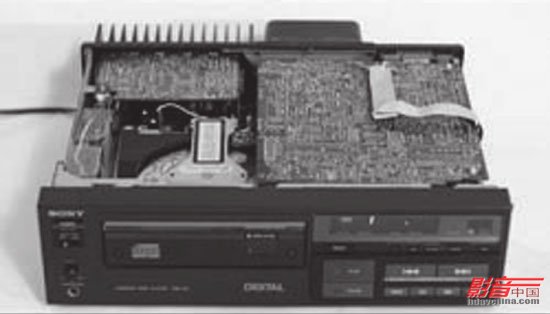

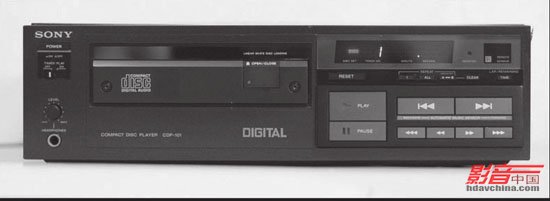

SONY的第一台CD机CDP-101,于1982年正式上市。频率响应5Hz~20kHz,尺寸355×105×325mm,重约7.6kg,当时售价16.8万日元。101是二进制代码,相当于十进制的5,代表这款机为中等型号。

  1982年8月31日,在CBS/SONY唱片公司和宝丽金公司的配合下,CD系统正式发布。当年10月1日,SONY发布了第一款CD播放器——CDP-101,当时的价格是16.8万日元(真是一个吉利的天价数字!)。与此同时,第一批CD唱片由CBS/SONY唱片公司发行,主打歌曲是Bill Joel的“52号大街”(52nd Street)。

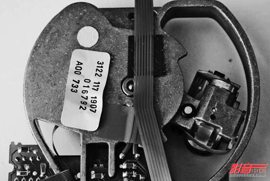

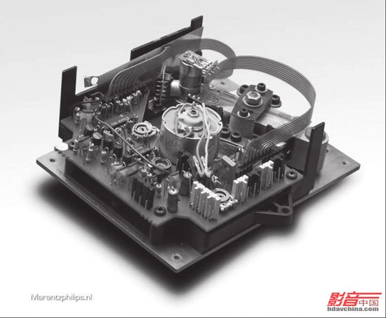

飞利浦CDM0,正如型号所表示的,是研发的第一个CD驱动机构。但是,并不是所有的Marantz CD-63s, Marantz CD-73s 和飞利浦 LHH2000s都是配备飞利浦CDM0。稍稍过一段时间之后,CDM0就被更新更先进的CDM1所取代了。

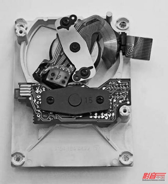

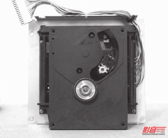

飞利浦最早研发的CDM0传动机构

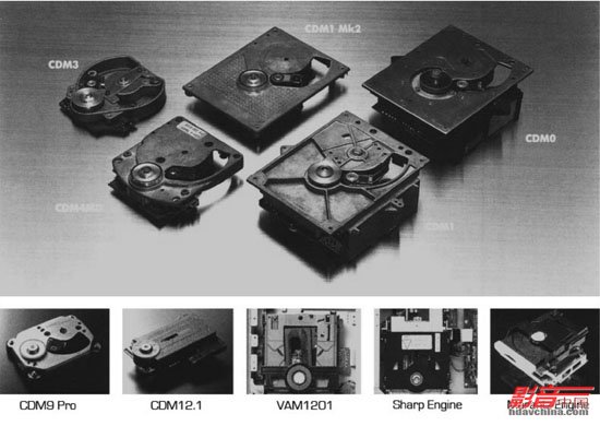

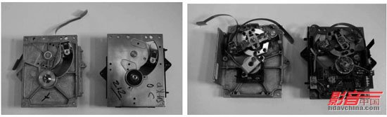

CDM1系统,这个系统使用的时间很长,1984年的马兰士CD-54、CD-84开始,到1986年CDM1有了改良版,包括CD-94、1988年的CD-95、1990年的CD-99SE都用上了。1988年又出了改良版的CDM1 MK2,用在马兰士的CD-80、Philips CD-882与CD-880等产品上。
  1982年世界上第一台CD播放器SonyCDP-101(表示CD是由二进制编码0、1的组合来记录声音)推出,实际上Philips在1979年就展示了第一部CD播放雏形机Pinkeltje,Pinkeltje(蓝帽小指人)来源于荷兰作家DickLaan一套儿童丛书中的一个角色,光盘中间1.5公分孔的大小与过去的荷兰10分硬币相同。Pinkeltje最初的红皮书规格光盘直径为11.5mm(后来改为12mm),光盘厚度1.2mm,播放时间60分钟,激光束780nm,坑点尺寸0.6µm宽/0.12µm深/0.9-3.3µm长,分析力14Bit(后来改为16Bit),动态范围84dB(后来改为96dB),可见有不少改变。

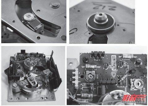

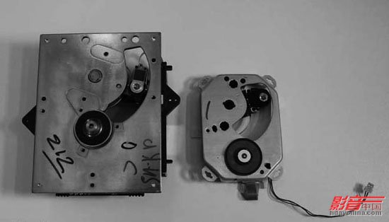

左边是CDM1,右边是原始的CDM0,我们可以看到改变是巨大的。

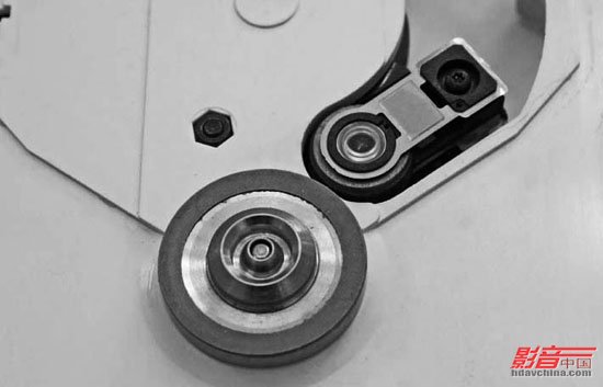

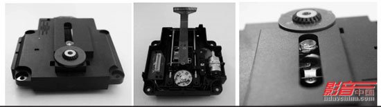

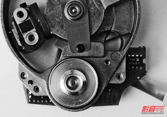

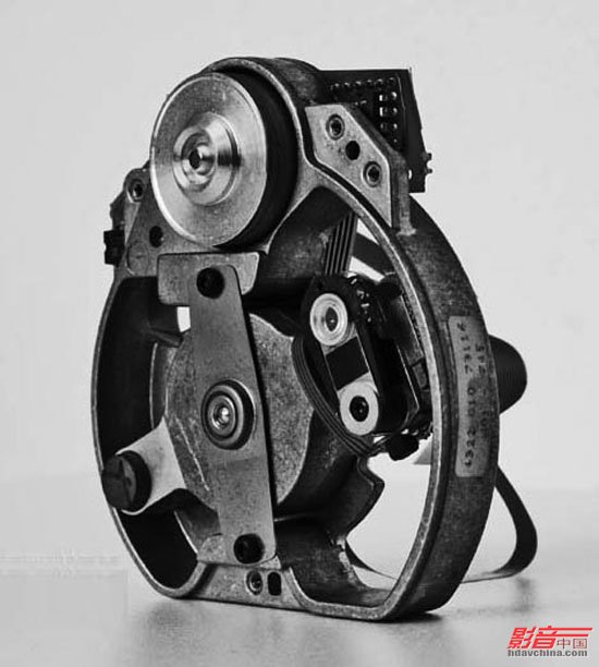

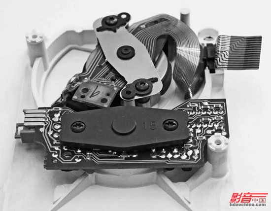

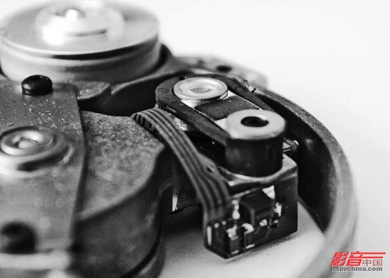

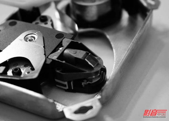

Bang& Olufsen、Arecam、Audiolab、Audio Research、BOWTechnologies、Grundig、Krell、MarkLevinson、Meridian、Micromega、Mission、Naim、Orelle、Proceed、Quad、ReVox、SonicFrontiers、Studer、T+A等则是忠实的飞利浦拥簇者。Sony传动系统一开始就使用“直线循迹”式设计,与飞利浦的“摇臂循迹”式设计有很大的不同,目前“直线循迹”结构是主流,但发烧友普遍认为“摇臂循迹”的声音效果较佳。Philips的摇臂主要由一体化激光头、摇臂线圈和摇臂磁铁三部分组成,结构比较复杂,设计上却是巧妙。光头的径向运动轨迹是圆周形,而整个光头的支撑仅靠轴心上下的两颗滚珠,将径向运动的摩擦力几乎减小到了极限。“直线循迹”光头大都是双轨道平行移动方式,由一个径向电机通过几个齿轮拖动光头在轨道上运动,其摩擦力相对来说要大得多。特别是使用时间一长,轨道和齿轮上面粘上灰尘和油腻以后,就会产生径向循迹不良的故障,现像是播放过程中出现“打嗝”。而摇臂式光头的两个滚珠上却不易落上灰尘,所以产生此类故障的可能性就小得多了,甚至十年八年都不会出问题。即使出现径向循迹不良的故障,也只要在两个滚珠上滴少许润滑油就OK了。除此以外,在环境灰尘比较大的地方,所有修理工作就只剩下擦拭镜头而已。可惜生产成本高逐渐被市场击退,但在发烧友心目中其地位却是无可取代的。

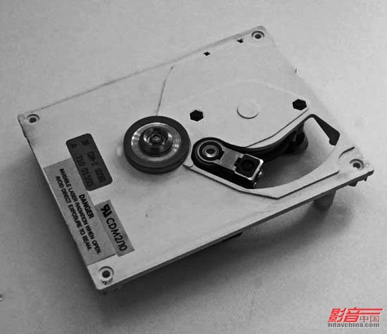

使用白色树脂材料底座的CDM2传动机构。

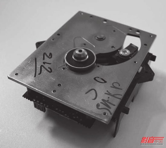

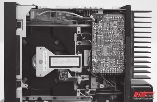

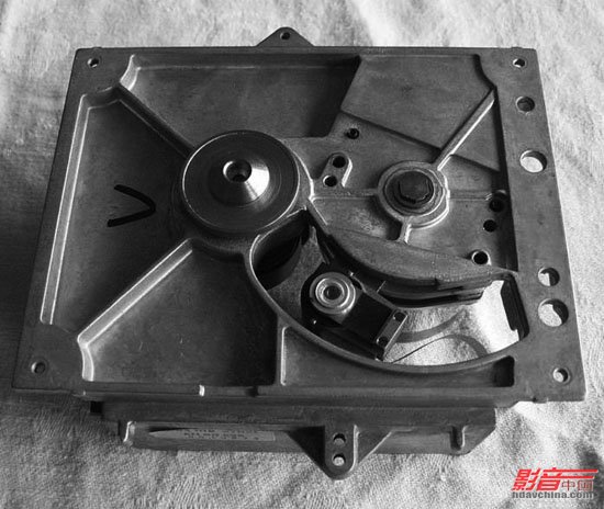

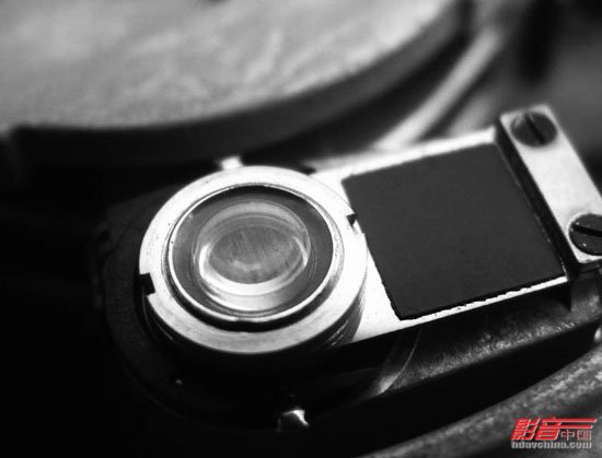

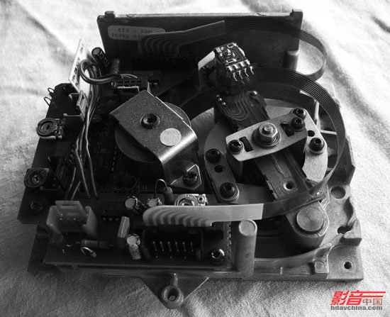

  在SONY之后Marantz马上推出了CD-63播放机,采用单光束摇臂式结构的PhilipsCDM0传动系统,Philips的第一部CD机CD-100,还有专业播放机LHH2000、家用的CD303也都用了这个转盘机构。PhilipsCDM0使用一大片铜板当底座,蔡司玻璃光头绽放浅蓝光泽,当时IC技术还不太发达,我们可以看到CDM0机构是比较粗糙的,所以很快就被CDM1所取代了。CDM1使用铸锌底座,蔡司玻璃光头(后来变成塑料光头),集成程度更高。第一部采用CDM1传动系统的是低价位的MarantzCD-34,到后来连高价的Marantz CD-94、MarantzCD-95也都用上了。最早的CDM1在比利时制造,后来CD-43意外的畅销,而马兰士又将主要生产线迁往日本神奈川县,所以CDM1后来也在日本制造,1984年推出的马兰士MarantzCD-54与CD-84就采用了日本产的CDM1。CDM-1属于早期设计,超过74分钟的CD唱片大部分都唱不出来,现时来看有点不实用。

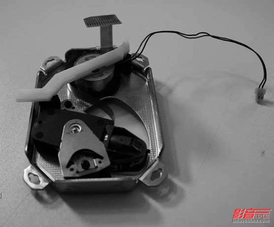

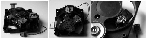

飞利浦罕见的CDM3系统,只有在Philips A730与Luxman D500等几部机器上看过。
  接着出现的是CDM2系统,为了降低成本,飞利浦把铸锌底座换成了白色树脂材料,但显然不受欢迎,所以CDM2生产时间不长,只用在Marantz CD-25、CD-45、CD-65和Marantz CD-75、Magnavox-460、GrundigCD8200等少数播放机上。然后出现了奇特的CDM3,它原本是为汽车音响设计的,平衡砣摆臂设计,玻璃光头,飞利浦和马兰士自己的机器反倒都没用过,结果1988年的专业机Studer A730用了它而一战成名。其它用家还包括Luxman D-500、Krell MD-1、MicromegaDuo等。CDM3算是“非常规”的产品,所以Philips很快推出改良的CDM1MK2,仍然使用全金属底座、无刷马达,飞利浦加上整合式的概念。包括Marantz CD880、CD80、一代名机PhilipsCD880、Micromega CDF1、Krell MD-2等都使用了这个传动机构,CDM1MK2也能读取刚刚出现的8公分迷你光盘与CD-R。CDM1 MK2堪称Philips最稳最坚固的读取结构,加上皇冠版本的TDA 1541S1解码芯片(如专业机EMT981),味道很足,比后来的LHH系列产品声音还要醇厚,很多老发烧友依然怀念那种声音。

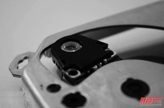

被称为飞利浦“机王”的CDM4系统,不过诸如PhilipsLHH-300、Philips LHH-500 (1989)、Philips LHH-700 (1991)、马兰士CD-15(1992)、CD-16 (1993)、CD-16SE (1994)、CD-10 (1990)、CD-11(1989)等高级机种所用的传动机构型号是CDM4MD。

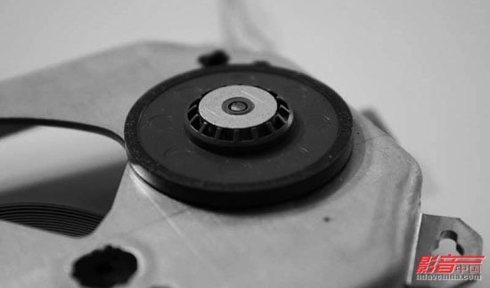

  再来就是大家比较熟悉的CDM4了,我国在上世纪九十年代中期引进CDM4机芯生产了一大批CD唱机,主要有北京飞利浦公司的AK601/AK640 CD机,采用的DAC芯片是SAA7341;还有其它一些厂家采用的是MKH310/320机芯,DAC是TDA1543,这类机子大部分是为组合音响配套,品牌有星河、星球等等。喜的是使用这些机子主人大都不是音响发烧友,所以听的时间都不长,后来VCD大浪冲来之后,它们因为“只有声无有影”而被闲置起来,所以,估计再用十几年也不会有什么问题,有人以为中国也许是当今世界上拥有CDM4最多的国家!虽然CDM4的使用寿命很长,但是却非常娇气,在修理和摩机的过程中很容易莫名其妙地损坏,原因是它非常害怕静电,人体或电烙铁所带的静电都可能使它损坏,所以维修时要特别注意。不过发烧友推崇的却是全金属制造、霍尔无刷马达、德国蔡司制造的玻璃聚焦镜头所构成的 CDM4Pro,它可以说是所有著名机芯里面最可靠最长寿的。Philips使用CDM4 Pro机蕊制作的产品有1989年的LHH-300与LHH-500,1991年的PhilipsLHH-700,以及马兰士的CD-15、CD-16、CD-16SE、CD-10、CD-11等,其它欧美Hi-End场家使用的也不少。

  摇臂式最后一代的明星是CDM9,它代表了摇臂光头曾经鼎盛一时的辉煌时代,在此之后Philips改用直线式循迹、三光束设计。CDM9也是生产量最多的一款摇臂机蕊,据说其产量是CDM4的十倍。原来开发用于计算机的CDM-9也很受欢迎,飞利浦一些廉价CD机都用过。而把CDM-9改装后采用霍尔马达、玻璃镜片、铝铸全悬浮的CDM-9Pro则受到Krell、Vimak、Forsell、Theta、PSAudio、Restek等厂商的支持。奇怪的是飞利浦自家使用CDM-9Pro的产品反倒不多,只有马兰士的CD-23系列(CD-23LTD、CD-23DLTD、CD-23Da等几部机器用过)。CDM9采用金属锻压成形外壳,聚焦和循迹采用模拟伺服模式,由于产量大,与它的前辈相比,摇臂部分的生产采用了比较正规的模具和工艺,但工作原理一脉相承。摇臂机芯是专门为音频CD机设计的,但应用于计算机CD-ROM却有其固有缺陷。除成本比较高外,由于摇臂本身几乎集成了整个光头除主轴以外的全部零件,因此重量较大,既不适合于提高转速,也不适合于在CD-ROM的恒定角速度模式下提高性能。所以面对计算机这个巨大的市场,摇臂系列光头就逐渐被更适合被CD-ROM使用的三光束直线循迹数字伺服光头所取代了。

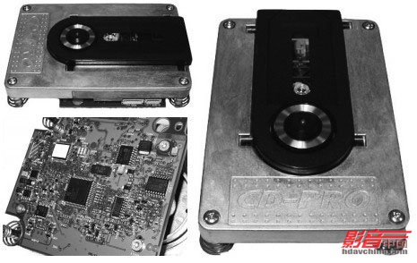

现在高级CD机非常喜欢采用的CD Pro(搭配CD7伺服线路)与CD Pro2(搭配CD10伺服线路),其实整个系列产品包括最早的CDM12.1以及VAM-12(用在马兰士CD-17Da、CD-19a等产品)。

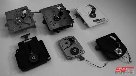

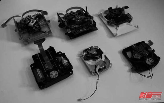

我们可以看看早期飞利浦摇臂式设计的传动机构,基本上是越来越精密,越来越简单。

“Sony传动系统一开始就使用“直线循迹”式设计,与飞利浦的“摇臂循迹”式设计有很大的不同,目前“直线循迹”结构是主流,但发烧友普遍认为“摇臂循迹”的声音效果较佳。Philips的摇臂主要由一体化激光头、摇臂线圈和摇臂磁铁三部分组成,结构比较复杂,设计上却是巧妙。光头的径向运动轨迹是圆周形,而整个光头的支撑仅靠轴心上下的两颗滚珠,将径向运动的摩擦力几乎减小到了极限。“直线循迹”光头大都是双轨道平行移动方式,由一个径向电机通过几个齿轮拖动光头在轨道上运动,其摩擦力相对来说要大得多。特别是使用时间一长,轨道和齿轮上面粘上灰尘和油腻以后,就会产生径向循迹不良的故障,现像是播放过程中出现“打嗝”。而摇臂式光头的两个滚珠上却不易落上灰尘,所以产生此类故障的可能性就小得多了,甚至十年八年都不会出问题。即使出现径向循迹不良的故障,也只要在两个滚珠上滴少许润滑油就OK了。除此以外,在环境灰尘比较大的地方,所有修理工作就只剩下擦拭镜头而已。可惜生产成本高逐渐被市场击退,但在发烧友心目中其地位却是无可取代的。”
