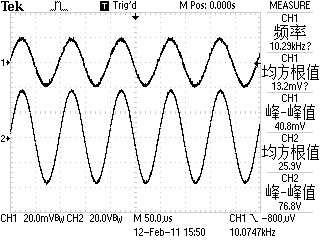

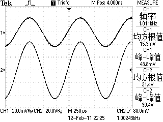

06年春节期间测试了自己设计的电路,今年也一样。上次是为响应20k方波而设计的,这次是试试失真小于0.001%是否遥不可及的。
下面都是开环状态下的测试
电源是+-50v,最大输出Vpp达90v,电源利用率还是不错的。
输出再大就削顶了

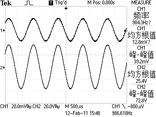

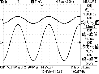

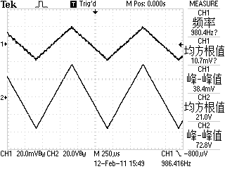

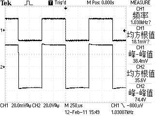

1khz的正弦波、三角波和方波。增益约65db

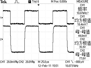

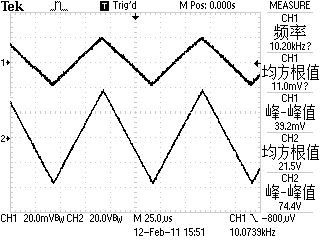

10khz的正弦波、三角波和方波。

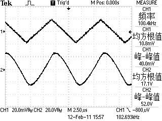

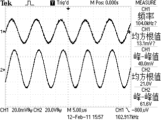

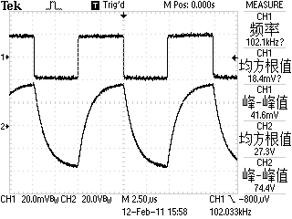

100khz的正弦波、三角波和方波。

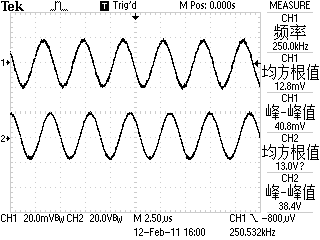

-3db约250khz

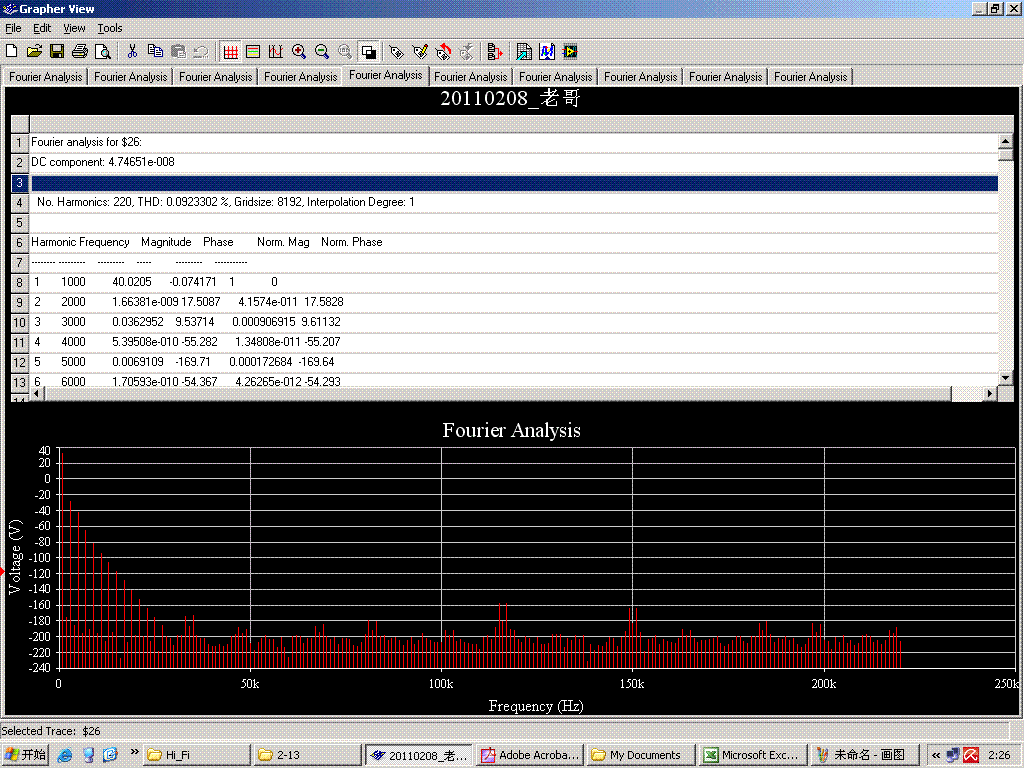

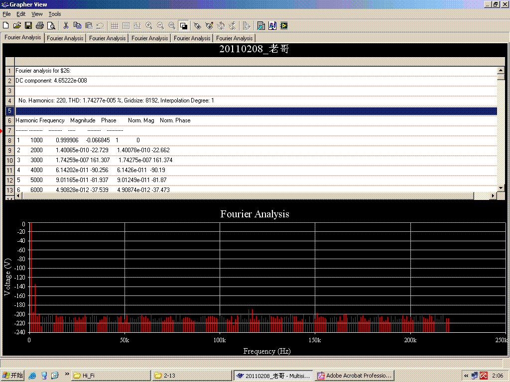

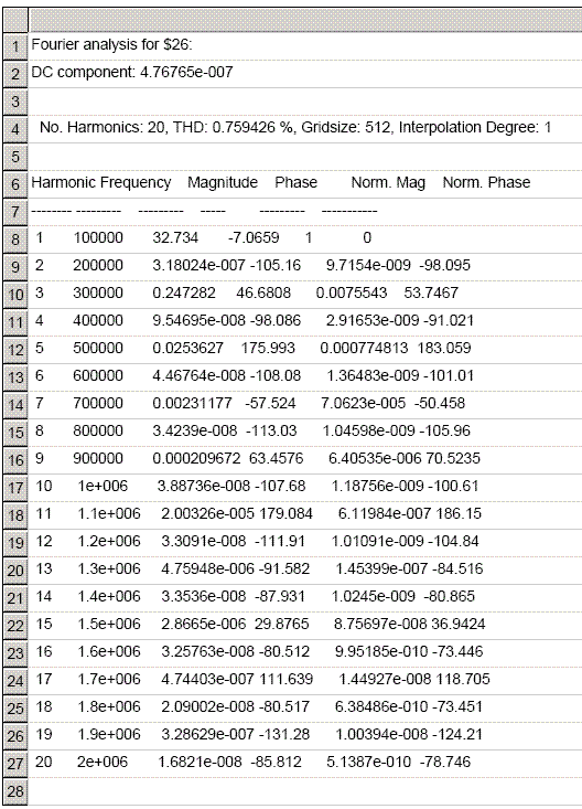

我这电路仿真在100khz时失真是0.759%
频率降到1khz时失真降为0.09233%,减少8倍
如果输出同时降到标准的1v,失真降到0.0000174%。也就是比100khz时降了4万多倍。
有dx说示波器不能分辨2%以下的失真,假设上图的失真是10%。那么降到标准的1khz频率 1v输出的状态下,如果能降低10000倍,失真就降到0.001%,如果再加40db的负反馈,呵呵0.001%是可以期待的。

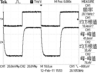

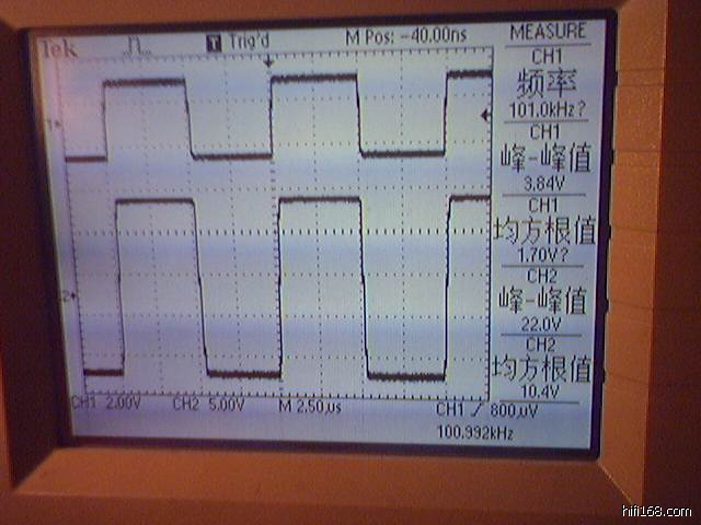

电容的时间常数至少在10KHz的时候再犀利点,这样20KHz会好点,依目前的情况看,可以预见20KHz的方波有点悬,100KHz几乎毁了。
是用万能板搭的,多余的焊盘没去掉,会有影响。上次的测试闭环下100khz:
这次20k方波:
如果加40db的负反馈应该也差不多。
