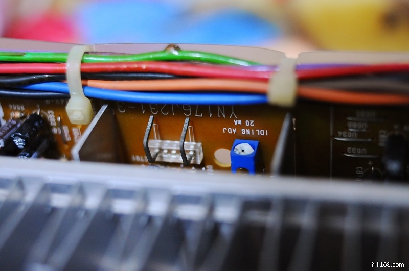

家里两台马兰士MA500后级,有年数了,想调整一下静态电流
如图位置有个可调电阻,上面写着“IDLING ADJ 20mA”,这个是调静态电流的电阻吗?如果是,怎么调?
另外旁边两个金属棒是测什么的啊?用万能表的直流档量有度数,而且这个度数受温度影像很大,温度高了度数升高,反之则降低,很灵敏。还有就是调整这个可调电阻的时候,度数也会变化。
请懂的朋友帮忙看看,教一下,谢谢!!

这是测试点,说的是合理,这没问题按自己喜欢的来调,不要调太高和两机一样可以了。

不支持在没有弄懂原理,甚至没有原理图的情况下来调静态电流!!!
有可能会因为电流太大而烧毁末级功放管.
其实调整静态电流是有窍门的,首先要弄清楚末级功放管是单管还是多管并联,然后找到和发射极串联的电阻并找到或量出他的阻值(一般是大功率水泥电阻),通电后量出这只电阻两端的电压(用豪伏档),用欧姆定律就可以算出每只功率管的静态电流了.

多谢杰兄,我看了下,功率管有两对,每对功率管边上有一个3只脚的,标着0.18欧X2的水泥电阻,应该就是这个吧,但是有3个脚,应该量哪两个脚的电压呢?
中间的脚是公共的
楼上说的对!
测量点是中间与任意一边的两点.
我帮你计算过,20mA的话,在0.18欧姆上的电压为3.6mV.(有些低)
喜欢醇厚的声音的话,静态电流可以适当调大一点,但这里有一定的限制.
在散热足够的情况下,每只功率管(标称功率大于100W以上)的静态功率不能大于20W,保险一点的话有10W就差不多了,具体还要看散热效果!!!
只要量出电源电压后,就可以得出10W时所对应的电流了.
