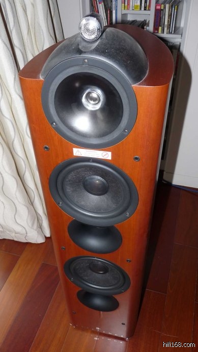

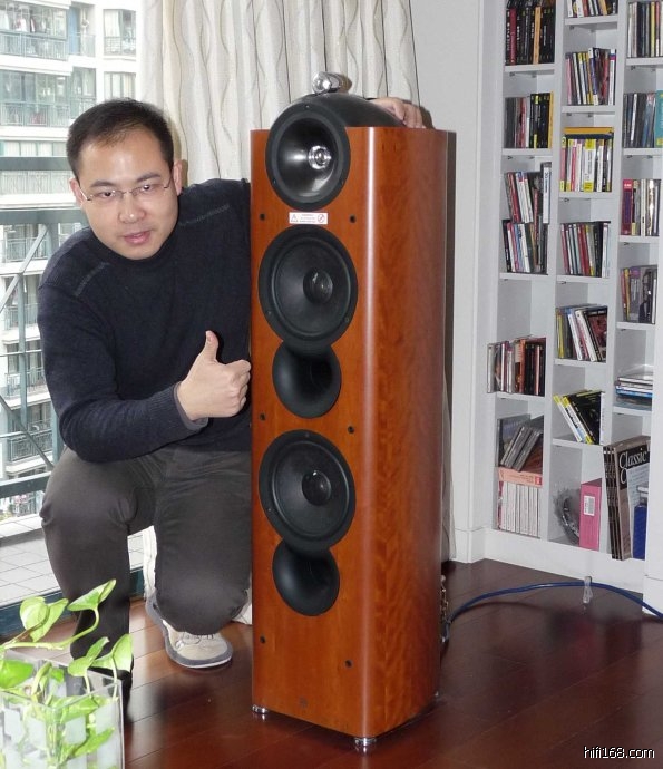

我们先来欣赏一下205那美丽的外观
红色的流线型箱体边缘被打磨出优雅的弧度。整体感觉雄伟又不失精美,具有一气呵成的流畅度,非常养眼!
从正面看去,这款采用2.5分频的205音箱从上到下分别为一个直径0.75英寸的钛金属超高音,一个6.5寸同轴中音单元,与两个8寸低音单元,与两个低音倒向反射孔。
最上方的超高音单元非常漂亮,金属网格保护着钛金属超高音,在金属上还刻着REFERENCE字样。
同轴单元中间的抛光金属部分则闪烁着银色的炫目光辉。这款同轴单元与天朗同轴单元的不同之处在于KEF的Uni—Q同轴单元的单体是高低音相互连接的, 而Tannoy则是高低音还保持着一定的距离。KEF的设计师们将这款Uni—Q单元设计成了一款只负责 400Hz以上频段的中高音单元,而400Hz以下则交由另外的低音单元来重播。

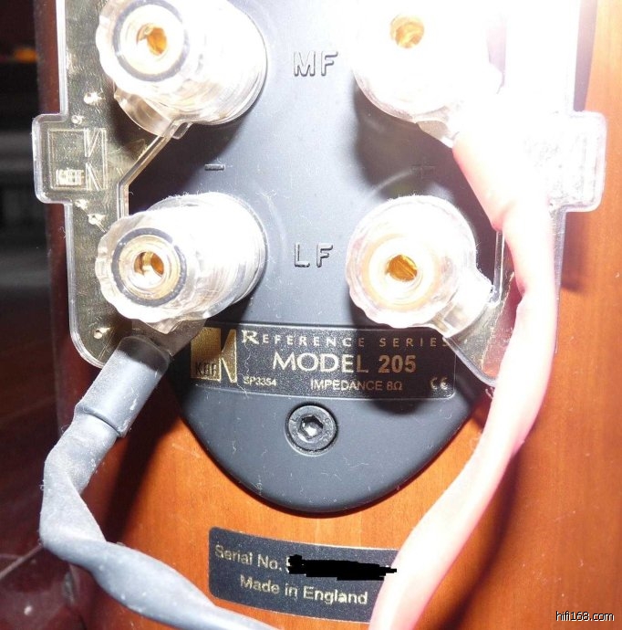

从箱体背后看去,205喇叭采用三线分音式接线盒,可以用两到三组后级分别驱动!不愧是参考系列的大手笔!接线柱上方内部是分频器,分频器外部连有一个Bass Response (低频反应)调节器 ,上面有三个螺丝孔,分别为Cut(切除)、Flat(平坦)和 Lift(提升),发烧友可以根据实际聆听情况选择相应位置, 将附带的镀金螺钉插入相应位置,即可找到满意的低频量感。
下方的铭牌上清晰印着音箱序列号以及MADE IN ENGLAND(英国制造)的金色字样。

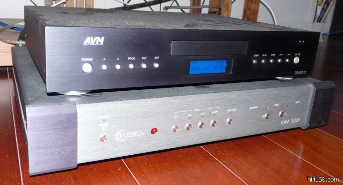

寿先生的CD机是特价20000元人民币左右的德国AVM的EVOLUTION CD3
德国AVM公司我是初次听到,所以,感觉很有幸又通过实际聆听积累了经验。通过互联网的搜索,我了解到,AVM在中国从2008年7月开始是由新汉建业代理,AVM所有产品销售及提供售后服务由新汉建业负责。
AVM
是德国一间拥有超过20年生产经验的音响制造商,其产品有单声道后级功放、立体声前级 、CD播放器、合并功放等 。AVM在德国有专业研发团队,百分百自行生产,对每款器材进行严谨的检测,确保品质。AVM 的全名是AVM Next Generation,而AVM是Audio、Video与Measurement的缩写。
这款EVOLUTION CD3 CD机的外观与AUDIONET,AA等德国器材有惊人的相似之处,都极其简练的德国式外观,毫无哗众取宠之处,但是其金工体现了德国的水平,金属拉丝非常细腻,按键手感舒适。
背后端子一应俱全,RCA输出端子,XLR输出端子,同轴输出端子,光纤输出端子,XLR数字输出,本厂独有连接端子各一组。
可以看到,其RCA端子处的做工非常考究,不同一般高档CD机。
    聆听这款CD机非常有趣,因为,这台CD机可以选择多达5个模式选项,分别是44.1平滑模式,44.1锐利模式,96平滑模式,96锐利模式,192平滑模式,使得用家可以根据系统需求自行调整。我实际听下来,192最好,声音的密度与立体感会得到加强,背景更加干净清澈。
    在听了很多CD后(具体听感见下文),我能够感受到这台CD机具有德国CD机所独有的特质,也可以说,是典型的,通俗意义上的德国声,其声音与AUDIONET ,ASR,AA,等德国器材有共同处,讲究一尘不染的背景,如同水晶般干净而凝聚的立体声音线条,声音的瞬态优异,相对于英国,日本的CD机,声音明显更加爽快而起落迅速,这点同美国的AYRE,BOULDER之类。使得声音更加具有鲜活的跃动感。在声音上,除了顺滑到带有润泽的气息附着感,没有可以美化频段,使得从高频到低频给人很平直的频响感觉,不带张扬夸张的声音,没有惊天动地的霸气与丰满的低频,中性的声底初听没有感到惊艳之处,实则可以忠实还原本身就出彩的优秀录音。可以说,综合起来,是讲究素质,高解析力的,值得推荐的优秀CD机。MADE IN GERMANY果然不同凡响。
    功放,是美国KRELL老款的合并机KAV300I,这款入门级别的霸者有着同级别中最夸张的驱动能力,曾经硬生生将我的805S书架箱推成了霸气的落地箱!见:http://blog.sina.com.cn/s/blog_40f078a90100fccv.html
    但是,很遗憾的是,我要说,合并机虎将KAV300I试图力撼重达33公斤每台的壮汉----KEF 4单元参考级音箱205,是失败的。用尽浑身解数,液无法撼动205那高素质,威严的双8寸低频单元!
