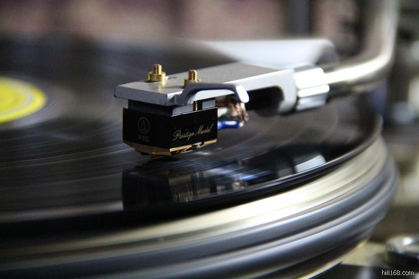

再说昨晚在邝领导的带领下,阿杰兄和L君再次光临寒舍,这次目标主要是试试L君的AT-33PTG在我的系统上究竟有几多功力。我的器材同之前有变化的就是喇叭由BC1换成了枫叶之声MT1, 但PTG这次要挑战是身价比它高十倍的白金蜂鸟。
挑战结果没有太大意外,PTG的表现完全对得起它的身价,不过白金蜂鸟也表现出其应有价值,听大编制的新年音乐会,白金蜂鸟能将乐队的层次表现得清清楚楚、整整有条,巴托的表情真的十分细致。

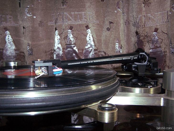

昨天将借来的SME V臂装上唱盘,既然老范、大草都这么推崇SME V加蜂鸟的搭配,有机会没理由不试一下。
SME V臂不难装也不难调整,花一个小时多一点搞定了,针压设在1.4克,侧压老范建议是0.1克左右,V臂的侧压0.5克以下没量度,白金鸟比黄金鸟稍重一点,就设定大约0.15-0.2这个范围,臂是借来的没敢加阻尼油,先听听再算,当然没忘记将唱头线换上阿杰版。
另一个出黑胶的帖子:
http://bbs.hifi168.com/bbs/showtopic-231849.aspx
89#
不过装好这两天,还真是坐不下来,声音的差别太明显了。
一开声第一听感也是低频有点“壮”的感觉,但再听下去就觉得不对了,中高频的细节有点少,蜂鸟原来的活生感打了折扣,质感、线条感也稍变得模糊,于是调一下、听一下,休息两天就过去了。

我觉得应该没这个必要了,这两天听的盘里面,除了一张歌仔还可以之外,其他都不怎么对味。
所以,唱臂这玩意还真得自己听过、搭配过才知道是否合适。
