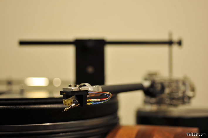

初试鸟头

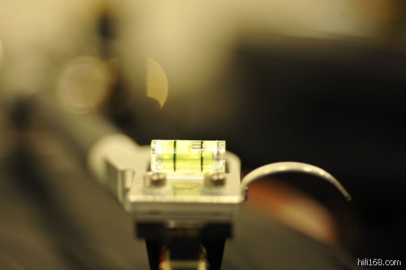

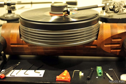

上周抽空把新入得白金雀装上了,目前的搭配是NOTTINGHAM ANNA LOG盘+Tri-Planar臂。花了一个多小时装好和调试完毕,感觉这个小水平仪就是为Tri-Planar臂定做的,位置刚刚好,调整VTA和Azimuth方便的很。

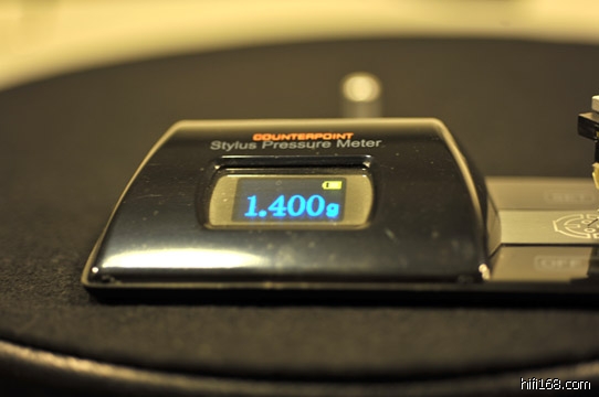

一开始用的针压是最低的1.35克,开声后觉得声音不对太细致了好像被什么东西压着发不出,检查后发觉C1000前级上的MC阻抗设置不对在25欧上。由于新乌木白金雀要求阻抗匹配在500欧到1K欧而我的2008之前的三档阻抗是50、100、200欧。太小了配不上才临时接到C1000的MC档上。随着阻抗25、50、100、200、500、1000的调整每上一档声音就大一点,变化之大无法想象!感觉就是喷薄欲出啊。最后在500欧和1K欧上反复试听了几次发觉在500欧上声音中高更细些,略微有些尖,整体均衡度也不错就是下盘有些虚,因为没有中间的阻值可以试直接到1K后声音变得钝了,没有了先前的灵气。
在匹配阻抗无法进一步调整的情况下选定500欧把针压加到了1.4克,高频的声音有所改善质感好了整体声音的张力更强了,因为是新头针压就不再调整了,放一段时间再说

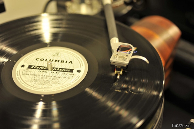

听感上新鸟头是一颗分析力相当好的头上下二端尤其出色、整体的平衡度还不错,属于中性偏冷的色调。清淡透明中略带点甜味。不强调速度,音场的刻画能力很强撑得很开,张力很好。如果想提升整套系统分析力的话用这颗头非常好,只是后端号角喇叭要小心。

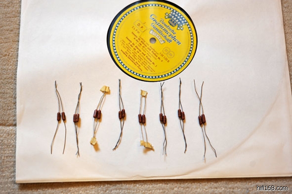

这个头最让人诟病的就是阻抗匹配范围太大,500----1000欧!!!老手都知道这个范围的含义!这是和我们开玩笑哪。到底配多少欧呢?现在准备了500、550、600、650、700、750、800、850、900、950、1000这11组电阻在2008的3组输入上目前用500、750、1000欧在试用,有新进展在发上来。

这个早在试用2008匹配电阻时就有研究,匹配白金雀这类声底的头CADDCCK无感金脚最合适了,声音细致,温暖,醇厚。只是现在要用这么多阻值的金脚电阻来试用代价太大了,目前是用美国的DALE电阻顶着,等确定确定最佳阻值后在换好的。
