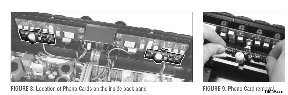

为了验证你的前级确实有没有唱放,最好的办法是打开前级看看内部。

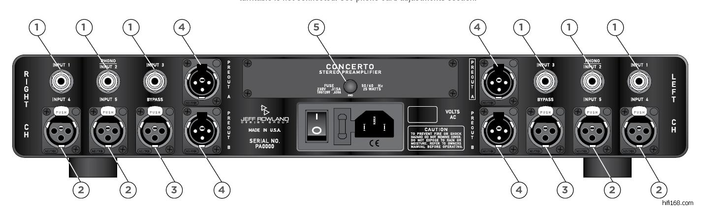

请看下图,“5”就是GND接地,只有此前级内置了唱放板后才有用,而且此时的“INPUT 2” 变成唱放输入(没装唱放的情况是普通的线性输入)。
MM、MC还有一系列的跳线设置,当然前提是汪兄的前级有唱放再说了:)

框内即是唱放板和取出方法(2011/1/5 20:55:03 上传)
