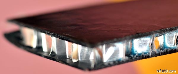

这个故事要从6天前讲起。那天下午,无意从朋友那里获得了一块只有鼠标垫大小的碳纤维材料。这是一种复合结构,上下两层碳纤维板,中间加一层蜂巢状金属格栅。我顿时眼前一亮,心知这种结构和材料可是难得的避震良方呵!可惜面积太小,在自己的系统中只有前级有缘享用。回到家中试验,果然垫到前级下面能够增强音乐的表情,使乐曲更为生动、流畅,只是幅度不大。

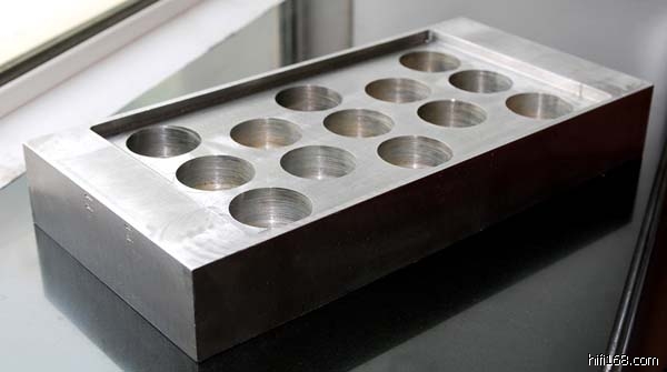

接下来,根据自己前级的尺寸配套设计了图纸。找金工师傅用60mm厚的钢板料铣出了垫板底座。这个小小(仅仅一尺来长)的钢胚底座净重达到16.5公斤。

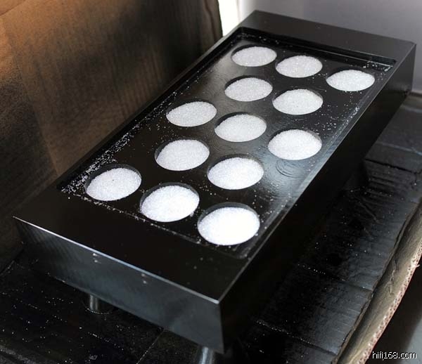

清洗干净钢胚后,自行喷漆处理。待漆干注入0.5升的玻璃微珠。
jpg(2010/12/22 16:30:47 上传)

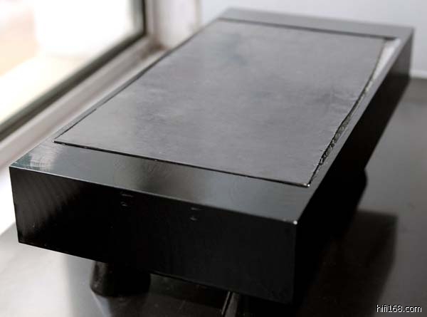

用碳纤维复合材料板将开孔面覆盖,并用环氧树脂灌封。

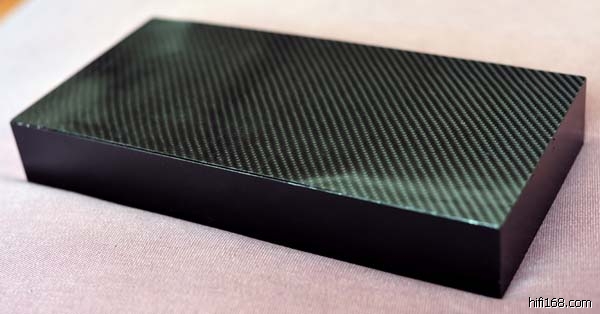

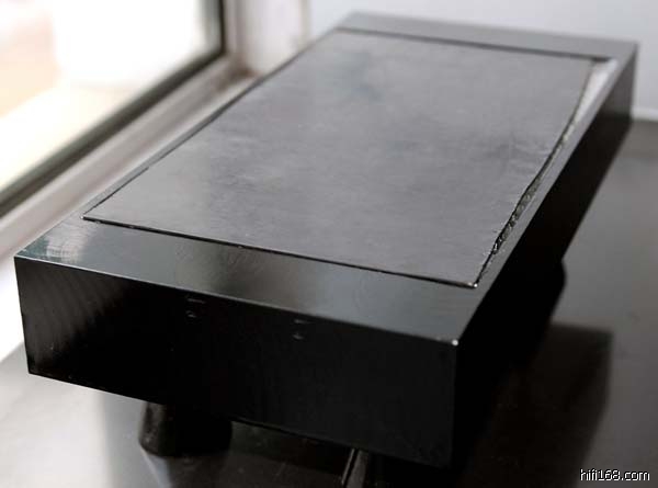

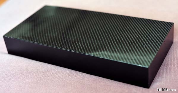

最后,用碳纤维做表面贴皮处理。这样一来令整体更加美观。
jpg(2010/12/22 16:34:41 上传)

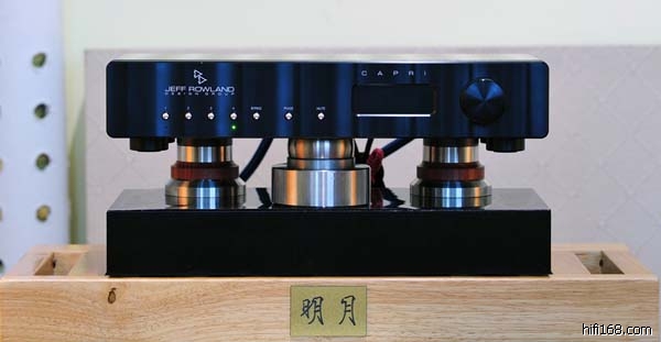

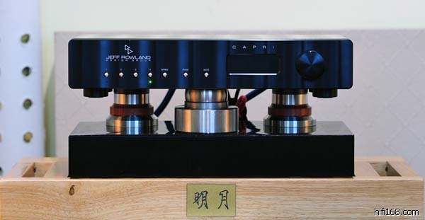

重要的一点还有在金属板上做一接地端子,将前级外壳的接地端与之相连。开声后效果变化明显,表现在:背景宁静、线条凝聚、音场深度增加。
jpg(2010/12/22 16:40:54 上传)
