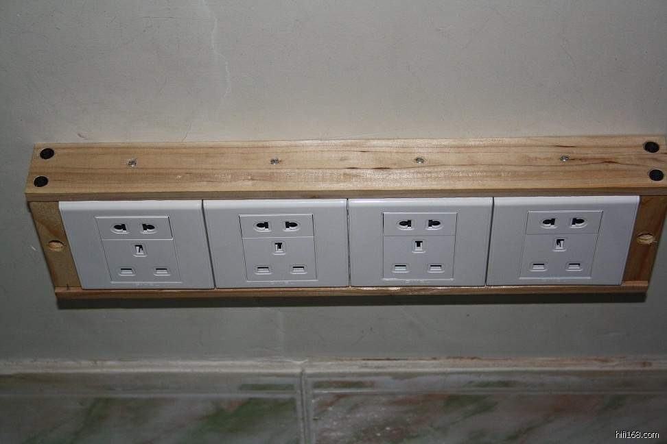

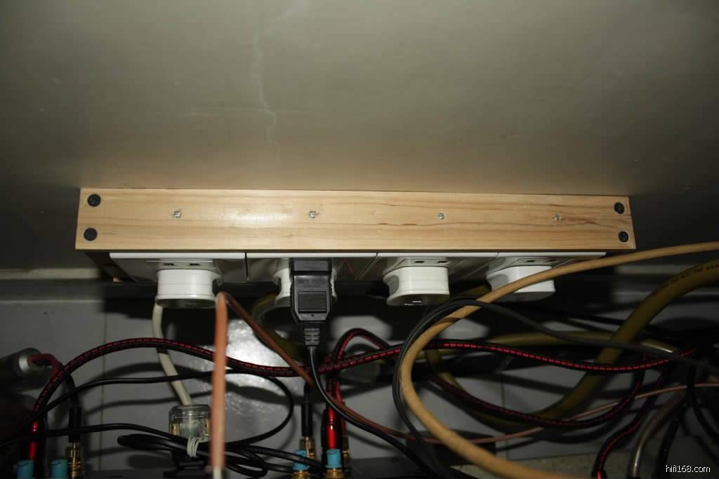

英标的座有质量比较好的,因为安全性问题(小孩)一直用英标头+座,接触良好,不过这里用的明装盒(加个木框便于安装)。
不能用通用座替代,因弹簧片形状接触面积太小
注意英标头有13A保险,机器如果用保险丝可以选择去掉其中比较小的那个短接
