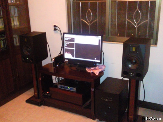

不说那么多,先上图:
先来个全家福

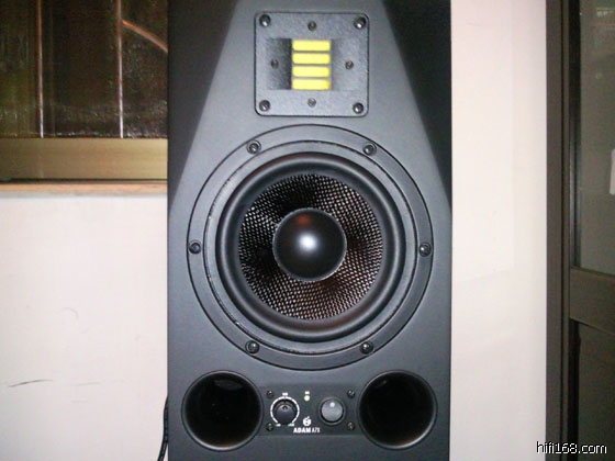

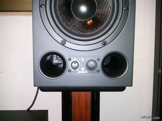

第一主角:A7X,比旧A7多了一个倒相孔,中低频响应更凌厉。
7寸低音单元,但实际有效振膜直径为5.25寸,低频下潜不算很深,但没关系,我还有SUB8,我要A7X给我足够好的中频就可以了。

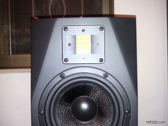

著名的X-A.R.T高音单元,是旧A7那种A.R.T单元的改进版本,频响上线去到50KHZ,实际表现非常出色,是铝带高音的典范。

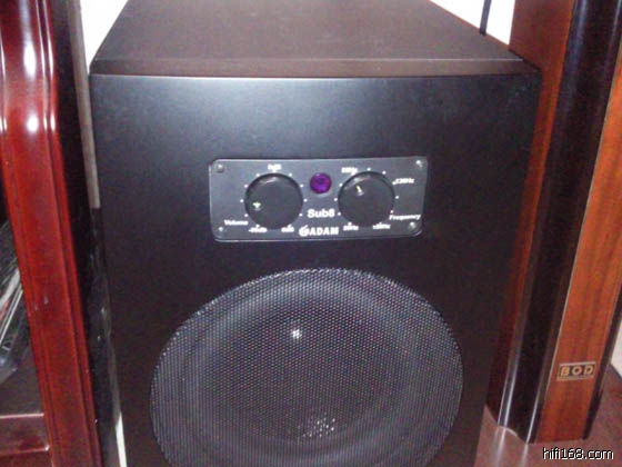

第二主角:SUB 8,8.5寸低音单元,得益于大直径音圈以及长冲程设计,低频响应以及低音频段的失真理所当然要比主音箱的低音单元好很多。如果单单靠A7X,那系统出来的音响是不完整的,低频下潜不够深,可加了SUB 8以后,那就是翻天覆地的变化,无论下潜深度、量感都有了几个数量级的提升。
以前我对有源超低音很看不上眼,觉得那是AV系统看电影用的低档货,失真大,音染重,给低频加了大量味精,跟HIFI沾不上边。可是自从我听了丹拿声学和ADAM的用于录音室监听的有源超低音以后,我不得不改变对这种产品的看法。原来其实很多世界著名的录音室如EMI的ABBEY ROAD录音棚、伦敦大都会录音棚等,他们都会为近场、中场监听系统配置有源超低音箱,以弥补主音箱低频的不足,只要搭配得好,有源超低音可以大大提高系统的音质水平。
另外,象SUB 8这些录音室专用的有源超低音,有很多设置和调整的功能,如:电平增益/衰减、上限截止频率的设定、相位设定、主音箱低通滤波等等,我们可以通过这些设置来调整,使其与主音箱以及听音环境达至最佳匹配,很好玩!

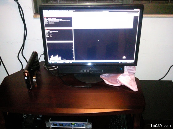

PC作为音源,带触摸屏的一体电脑。别小看旁边那只硬盘盒,里面全是宝贝,有2000多张原版CD的音轨,全是EAC抓录的WAV文件,无损无压缩,与原CD毫无区别。另外还有380张数字母带专辑,大多是96KHZ--24BIT甚至192KHZ--32BIT的母带音轨,音质之好,语言无法表达!

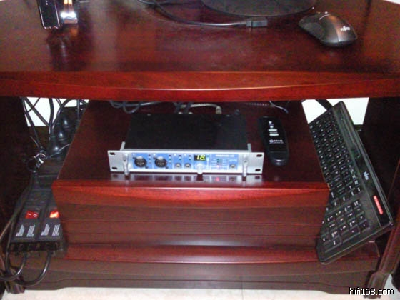

音源的主角:德国RME公司出品的FIREFACE UC专业音频接口,如果没有它,192KHZ-32BIT的数字母带音轨根本无法播放,这就是PC-HIFI比传统HIFI优越的地方。顺便说说高规格的数码音频(96KHZ-24BIT以上的格式,如DVD-AUDIO)对比CD格式(44.1KHZ-16BIT)的差别:如果说细腻度,绝对是高规格的要细腻,特别是中高频,非常细滑的感觉,空气感很好,相比之下,CD格式则要粗糙一些,没那么细腻。但CD格式的中低频量感却要充足一些,瞬态似乎更好一些,因此CD格式听起来更饱满一些。当然这些都是个人听感,没有进行过声学对比检测。有些人可能会对PC-HIFI存在疑虑,但我想说的是,用PC做音源也可以很HI-END,但前提是你的音频接口要很好。这时候,专业的录音室的数字音频器材就是很好的选择,价格也不算很贵,但性能绝对非凡,RME 的FIREFACE系列就是其中之一,当然还有很多选择,如APOGEE的ROSETTA系列,LYNX的AURORA等。要知道,我们试机用的很多发烧CD都是用这些器材录制的。

FF UC是德国RME公司2009年推出的USB界面的专业音频接口,其实就是大名鼎鼎的FIREFACE 400的USB版本,FF400是火线版,但一般PC没有火线接口,要另外买火线卡连接,如果火线卡质量不好就会影响音质,所以我选择了UC,FIREFACE400和UC是很多国内录音室都使用的音频接口,在一万元左右的音频接口里面属于音质最好之列了。
实际上音频接口就是大家常说的独立声卡,但由于是专业录音设备,功能和性能比一般的电脑声卡强大很多,特别在时钟精度以及抑制时钟抖动方面是一般声卡无可比拟的。专业数字音频设备生产商里面,著名的有APOGEE、RME、LYNX、TASCAM、DIGIDESIGN等,这些厂商的普通设备,就能提供出版级的音质了,如果你想要极品的HI-END神品,那就考虑PRISMSOUND、WEISS、DCS这些公司的产品吧,那些都是母带级的,特别是其中英国的PRISMSOUND公司的设备,都是仪器级的,连美国航天宇航局NASA都是用它的数码音频设备,它最便宜的ORPHEUS火线音频接口国内也要卖3W多,但它解码所出来的声音,比很多民用HIFI里面的所谓HI-END黑胶唱盘还要好
