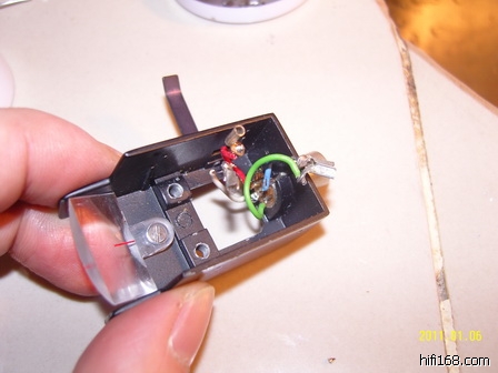

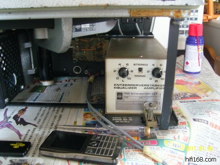

图片处理软件ACD搞好了,终于可以上图了。继续开始我们的话题。

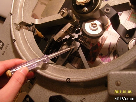

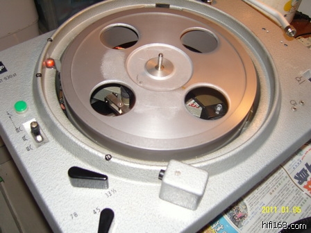

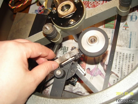

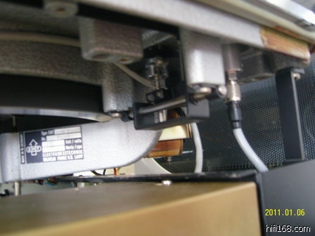

机器到手后,晚上10点到家,打开包装,非常用心的包装,一切没有损伤。简单的进行清洁处理,查看各个部分的外观,接上已经备好的电源接线,开机。。。

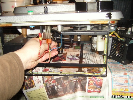

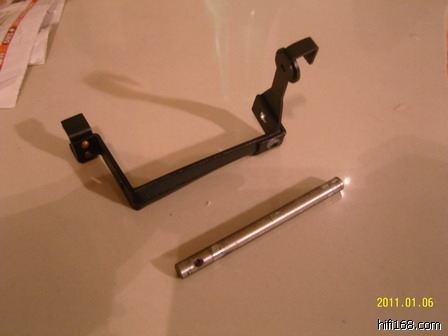

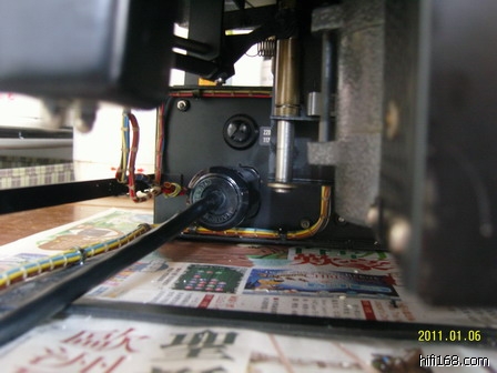

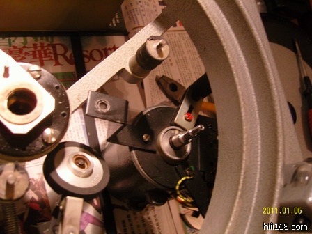

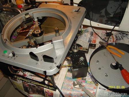

转盘不动,郁闷。拆开转盘,仔细研究转动部分的机械结构,发现一个问题,转速转换开关扳不动。可以肯定的是卖家一定没有测试或者使用这台机器,这点就是卖家不仗义的地方。速度变换装置通过一个小时的琢磨,发现有几个零件严重变形。造成这个原因是用家在机器转动中扳动了速度转换开关,由于有自锁装置,所以巨大的开关杠杆原理导致零件扭曲。全部拆解机械部分,校正了变形的连接零件,重新上油组装,速度转换开关灵活自如。

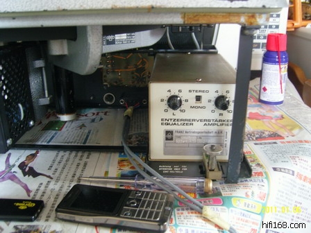

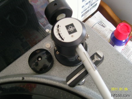

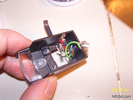

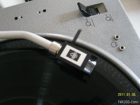

装唱头感觉EMT很不友好,基本要使用原配置的唱头,我这个STANTON MM头也应该是原机配置过的型号,还是费了不少的周折,连接线一条没有了母插,一条断开了,重新焊接搞定。
装唱臂倒是比较简单,起降装置的高度调整用了点时间。

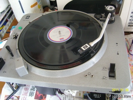

一切折腾完,已经是凌晨4点了,小声开声,还好,没有吵醒睡梦中的老婆大人。
第一感觉就是EMT930不是个省油的灯,需要搞的地方很多,其实每台古董盘总是存在些许的瑕疵,总归要动手搞搞。

262#
继续上图

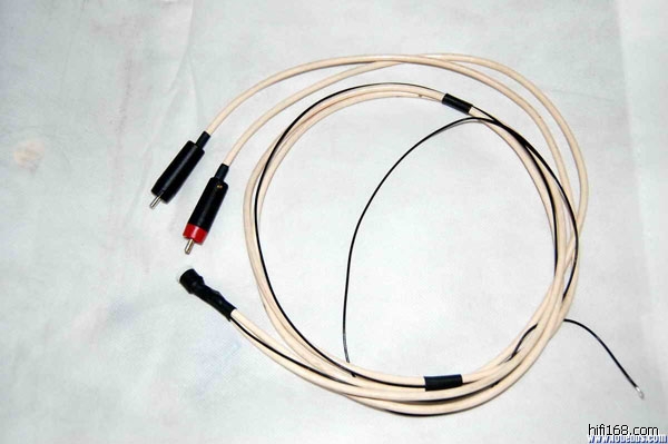

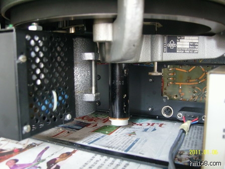

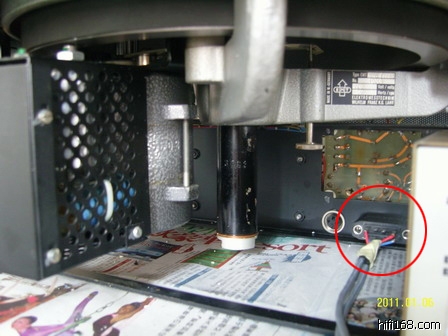

要请教下JACKY70兄,下图中红圈部分是音频输出,原机线是平衡输出,那八针的接口是如何定义的?能否买到这样的接口?
想做条如下图的输出信号线,把地线单独接出来,不与RCA的负极并在一起,不知行不行,还没试。
[attachimg
红圈部分的输出是唱放到前级的输出,不需要地线的。八针接口其实就是用了四只。如果换信号线,可以一段用八针,一段用RCA,这样搭配是可行的。

听感: 中性,平衡,宽松,比较耐听,听古典一流。

不错,哈哈。终于开始拆机大行动了,呵呵。

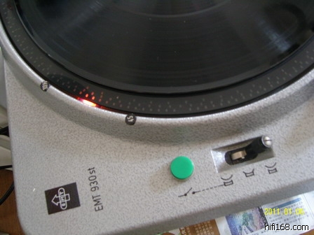

一般来说这种机器倒手都是需要矫正一下,一来年代久远,再者运输中可能确实有颠簸的地方。
另,若拆下马达,一定要注意回装过程中轴的竖直状态,这将直接影响到转速稳定的问题;装回去后,启动到稳定时间大概多长?
还有就是由于是153唱放,所以没有右边旋钮,于是盘面有几个小眼,原来是有铁板一小块遮掩的,兄台可以做一个;若搞到155唱放就不需要了。
