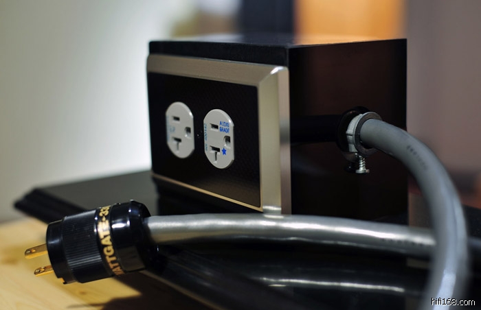

拥有一台漂亮又好声的电源拖板大概是每位烧友的心愿。
但是往往市面出售的拖板便宜的没正面效果,靓声的又很贵。既好看又好用的就是天价!
今天就同大家一起来分享本人自制拖板的一些心得。
制成品如下图:
jpg(2010/12/2 10:40:14 上传)
最后编辑陆仁 最后编辑于 2010-12-02 10:41:48

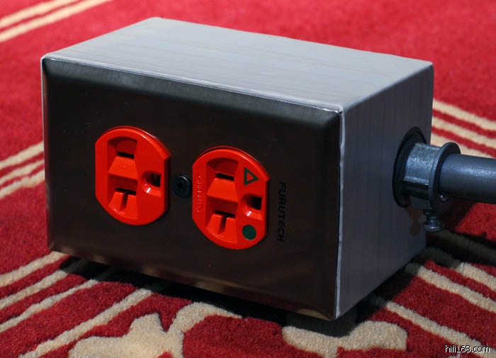

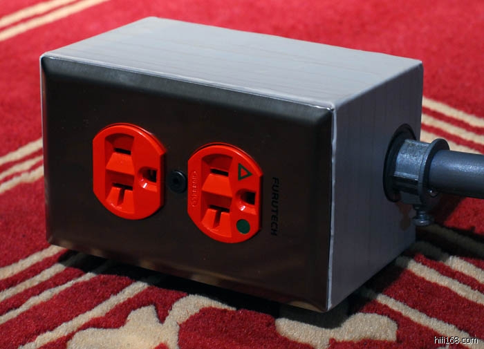

以前曾经自制过拖板(如下图),当时的主要原料是普通的墙插美标底盒、插座和面板,然后配上电源线和插头即可。可是后来总想再升级一步,于是就产生了新的构思。
jpg(2010/12/2 10:47:54 上传)

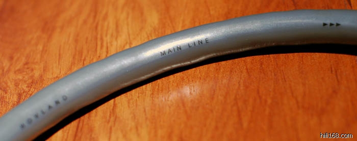

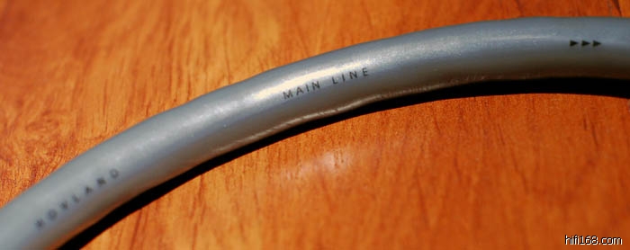

我选用的是:
HOVLAND MAIN LINE电源线

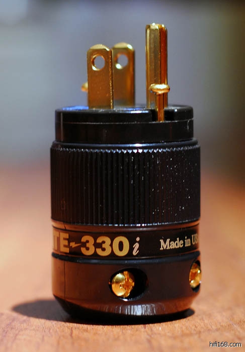

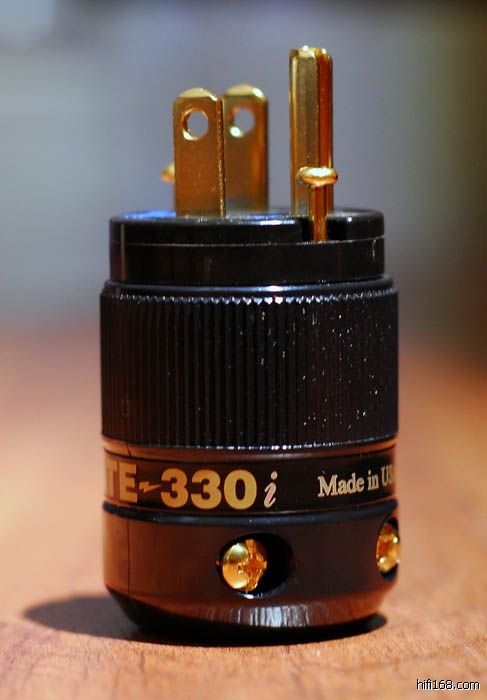

WATTGATE 330I插头和381AG插座
OYAIDE WPC-XXX面板

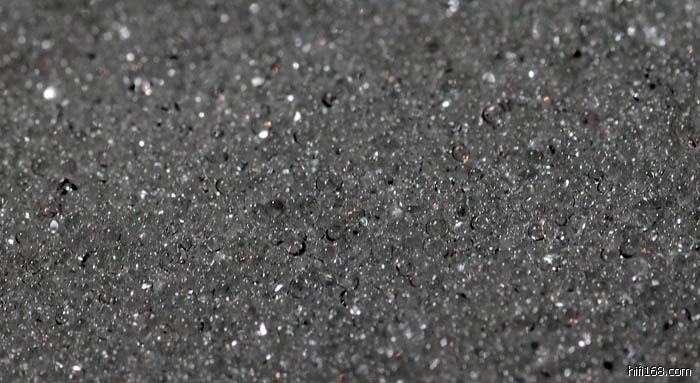

玻璃微珠填充料
花岗岩石材
jpg(2010/12/2 10:59:26 上传)

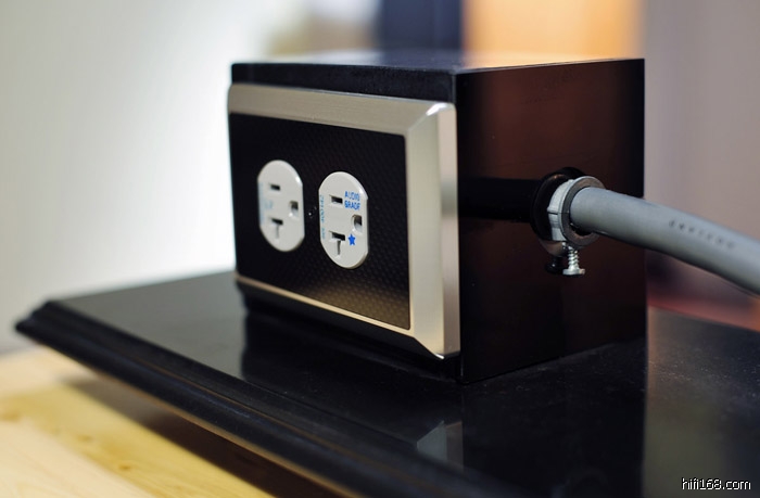

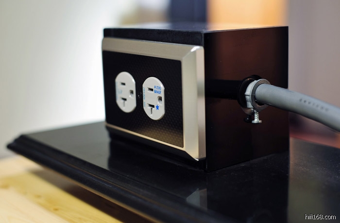

首先用花岗岩石材做一个外壳(需找专门的石材店订制),大小要刚好能容纳下墙内美标底盒。此外,依我的经验最好再用石板做一个比石盒略大的底板,把石盒和底板粘接起来形成整体,使整体重心下降,同时以便将来搭配钉脚。
在美标墙内铸铝底盒里面安装玻璃微珠填充物(注意绝缘处理,以免内部线路短路),然后把插座、电源线和面板逐一装配到位。
最后把铸铝底盒安置进花岗岩石盒内,并加以固定(注意铸铝盒与花岗岩石盒之间的缝隙粘结和吸震处理)。
这时基本就完工了!

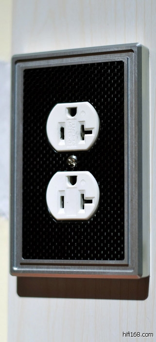

此外,您还可以更换自己的墙插从而搭配这支拖板,效果会更佳!
本人是将墙上的禾宝插座换成了OYAIDE R1插座来搭配“自制超级拖板”的。
见下图:
jpg(2010/12/2 11:22:08 上传)
